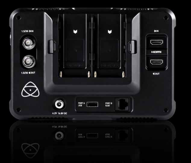

Ce nouveau moniteur présente une entrée et une sortie HDMI (max : 4K60p) et SDI 1,5G/3G (max : 2K60p), et peut convertir le HDMI en SDI et vice-versa.

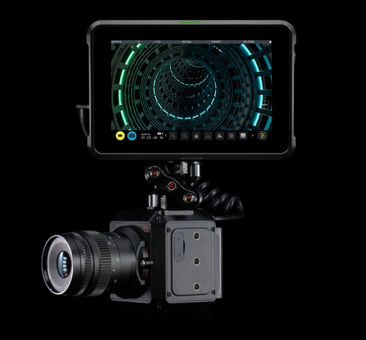

Principale nouveauté apportée par le moniteur : il est désormais possible de contrôler l’iris, la balance des blancs, la vitesse d’obturateur et les filtres ND des caméras compatibles, avec un câble USB C vers câble de série.
Bémol, seul le contrôle de la série E2 des caméras Z cam est annoncé à ce jour.

L’Atomos Shinobi 7 est doté de deux ports pour batteries NPF pour une alimentation constante, permettant de changer une batterie pendant l'utilisation. Il est également doté d’une prise d’alimentation secteur.
On retrouve également un port jack pour casque afin de monitorer l’audio. Il sera possible de prioriser la réduction du bruit des ventilateurs aux dépends de la luminosité du moniteur.
Le Shinobi 7 est compatible avec les sondes X-Rite’s i1DisplayPro/Plus, permettant un calibrage de la dalle, qui peut s’avérer nécessaire après un temps d’utilisation important, ou encore si la calibration d'usine n'apporte pas satisfaction.
Le moniteur est doté de ports RJ45 et USB prévus pour “être le support de futurs développements et options supplémentaires”. On peut se laisser imaginer, pourquoi pas, de futures fonctionnalités de stream directement à partir de l’écran...
