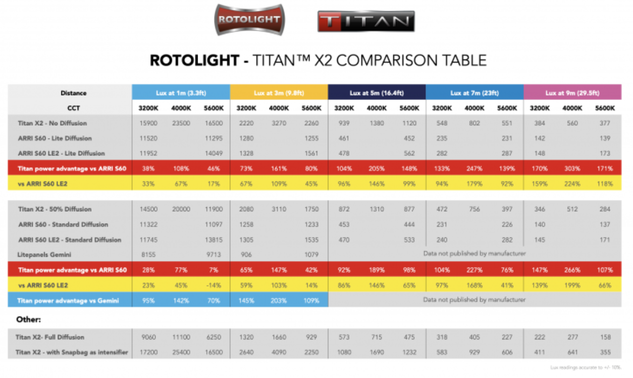

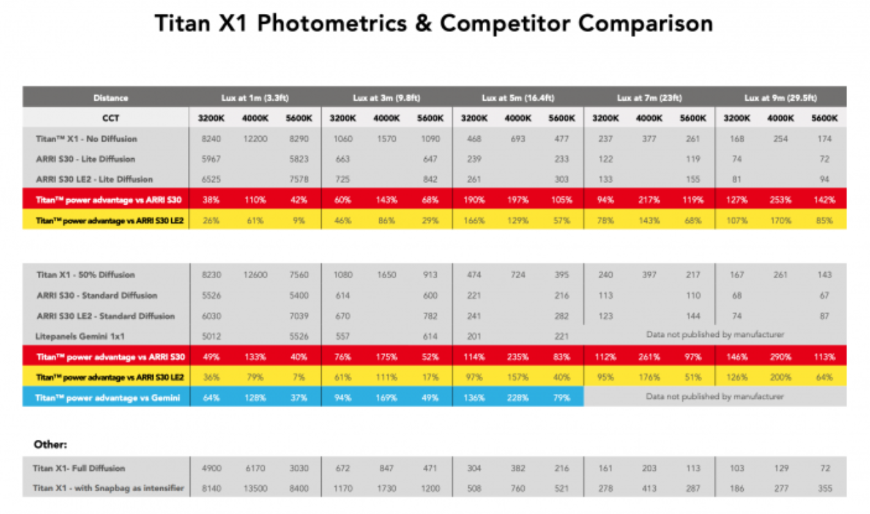

Ils sont très puissants, avec respectivement 8000 et 18000lux à 1m, pour une consommation de 350 et 420 watts.
La puissance maximum sera obtenue autour de 4000 kelvin, en raison de la présence de LED dédiées au "warm white" (blanc chaud).
Les projecteurs disposent d'un mode "Lux constant" qui permet de conserver une luminosité constante quel que soit la température de couleur appliquée.

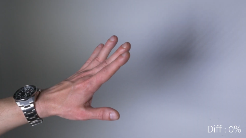

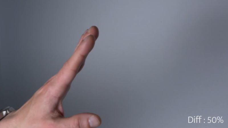

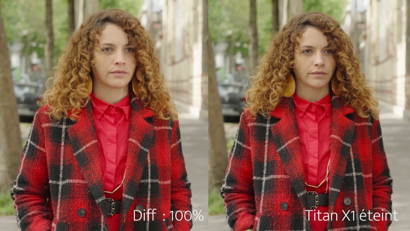

Les Titan ont la particularité de disposer d'une diffusion intégrée électronique (cristaux liquides), qui permet de passer d'un angle de 68 à 150°.
La diffusion est contrôlée à l'aide d'un potard, avec une progression constante de 0 à 100%.
Cette diffusion intégrée permet de gagner en facilité d'utilisation et en productivité, pas de panneau de diffusion à mettre en place ou à enlever.
A diffusion 100%, la lumière est plane et douce, sans point chaud ni multi-ombres (effet de projection des multiples LED du panneau). Avec la grande taille du X2, on obtient un effet proche d'une boîte à lumière.
Si on a besoin de plus de rendement, on peut se mettre à 0% de diffusion, on gagne un diaph de luminosité. Si on veut éviter le multi-ombres, il faudra privilégier un usage en bounce (rebond).

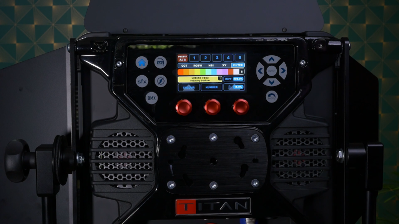

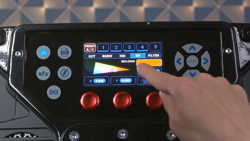

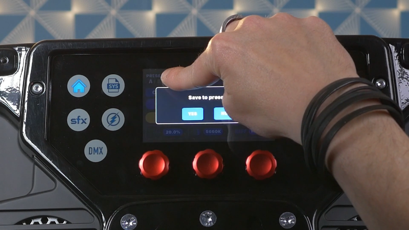

Les projecteurs disposent d'un menu tactile et de boutons de réglages, avec une interface de navigation très instinctive.
On retrouve plusieurs modes de réglage :
- un mode CCT pour choisir la température de couleur (avec le réglage de teinte magenta / vert)
- un mode RGBW, où on va définir la couleur ainsi que la puissance du blanc chaud
- un mode HSI : teinte, saturation, intensité
- un mode XY, où on choisit une couleur au tactile au sein d'un espace de couleur défini (REC709, REC2020, full gamut) pour limiter les couleurs accessibles à celles que les caméras pourront capter.
Rotolight a annoncé l'arrivée prochaine sur les projecteurs d'un mode "Lut caméras", pour limiter les couleurs et calibrer les primaires des projecteurs aux espaces de capture des caméras.

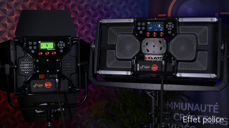

Les effets spéciaux sont très nombreux (police, éclair, projection, néon, etc) et réglables très finement.
Les projecteurs disposent de mémoires par mode (effets spéciaux inclus), qui permettent de stocker ses réglages et de les rappeler.
Dommage par contre qu'on ne puisse pas régler la transition du passage d'une mémoire à une autre...
Côté gélatines, les projecteurs disposent d'une banque très généreuse de gélatines Lee et Rosco, enrichie d'un petit descriptif pour chaque gélatine, qui permet de se cultiver un peu ainsi que d'une série de preset "sources" qui permet de reproduire différents types d'éclairage (sodium, bougie, lampe à arc, HMI, etc).

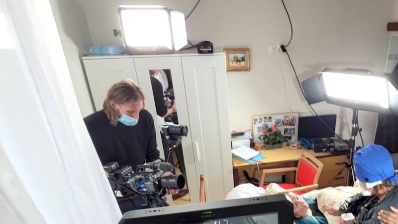

Retour d'expériences de Forest en usage fiction
Malgré son poids, il a particulièrement apprécié le Titan X2, qui permet par sa grande taille (1 pied par 2 pieds) et sa douceur d'enrouler très bien les sujets, et de faire des contres magnifiques.
Sur certaines installations, la compacité du X1 lui a permis de le poser très facilement dans des endroits très étroits, même sans pied. Son format cubique permet de le caler facilement, en haut d'un meuble.
Retour très positif sur la qualité de la lumière, notamment grâce à la diffusion électronique. Forest était particulièrement impressionné par le rendement, les projecteurs produisant une quantité de lumière très importante, que ce soit sur secteur ou sur batterie.
A demi-diffusion (50%), on gagne encore un demi-diaph, tout en neutralisant le multi-ombre.
