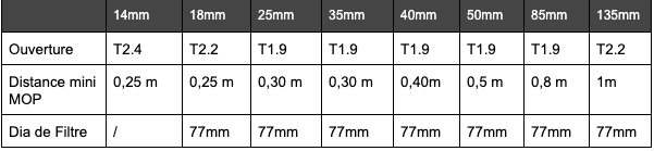

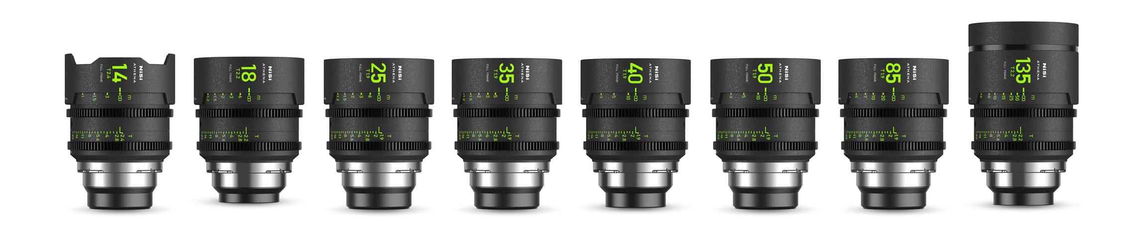

La série ATHENA est constituée de 8 optiques couvrant le Full Frame (ø image 46mm) :

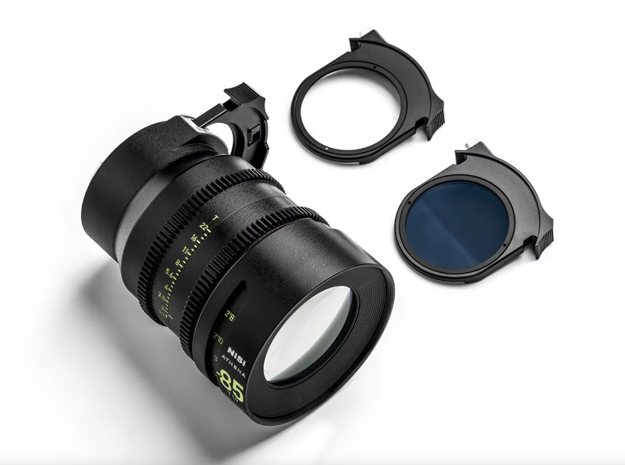

Option Drop-in :
Selon la monture choisie, il est possible, en option, d’ajouter des filtres à l’arrière de l’optique, filtre clear fournis.
Cas spécifique à la monture PL, les filtres sont à visser directement à l’arrière de l’optique.

Les différentes focales proposent une ouverture comprise entre T1.9 et T22 pour la majorités de la série à l’exception du 14mm T2.4 et T2.2 pour le 18mm et le 135mm.

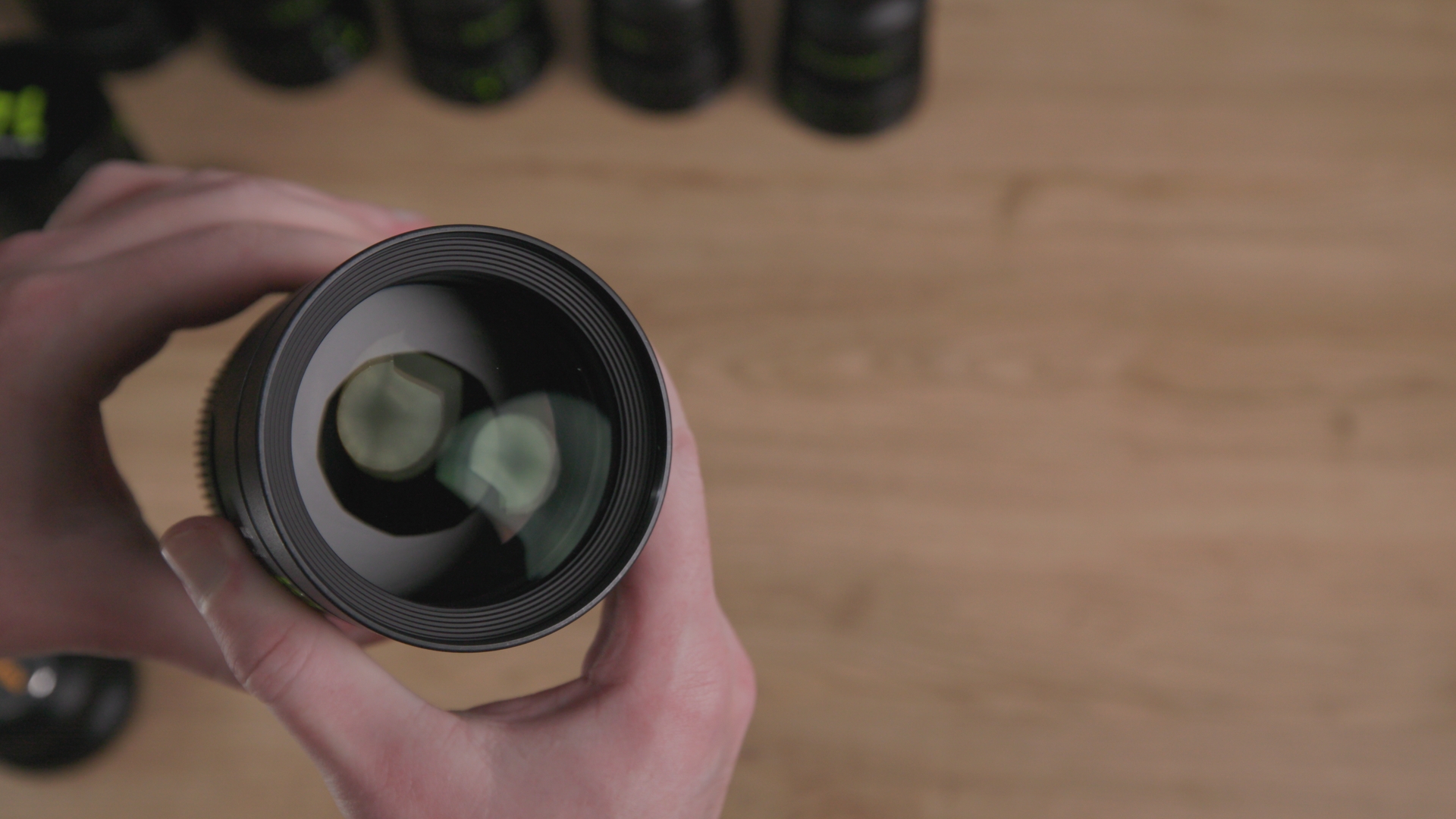

Ces optiques ont un bokeh plutôt rond au centre de l'image grâce au diaphragme à 10 lamelles

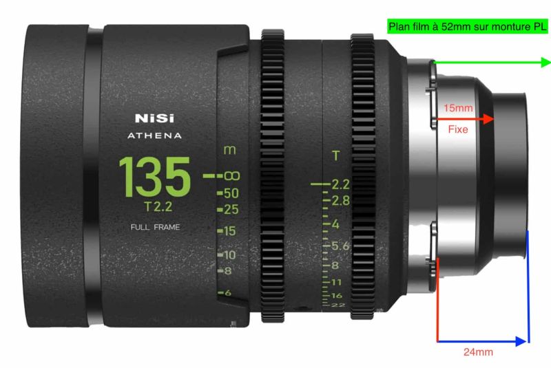

!! Un point d'attention est à noter, sur toutes les optiques en version PL, si le point est fait vers l'infini, une partie de l'optique sort coté capteur, aucun risque en utilisant le système de filtre NiSi ou une matte box mais attention à la compatibilité avec des adaptateurs de monture ou système avec des filtres ND intégrés !
J'ai constaté pour exemple sur le 135mm un déport intérieur maximum de 24mm à partir du plan de la monture PL (voir schémas exemple)
