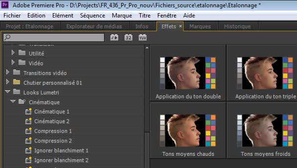

-le moteur de SpeedGrade intégré à Premiere Pro sous la forme d’un nouvel effet « Lumetri » qui permet d’appliquer des LUT à ses vidéos directement lors du montage.

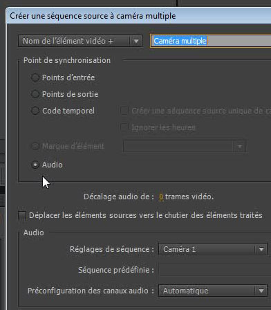

-Premiere Pro propose désormais la synchro audio automatique pour caler les sources de son multicam ou pour rassembler un fichier audio et son séparé (typique en tournage DSLR ou fiction)

Le moteur de SpeedGrade intégré à Premiere Pro permet donc à Premiere de charger des LUT ou de faire appel à des presets. Cela passe par un nouvel effet video « Lumetri » qui permet d’appliquer des LUT à ses vidéos ou à l'ensemble du montage sur un calque d'effets (utile juste pour du visionnage plus confortable de rushes flat non développés). Les presets d’étalonnage de SpeedGrade sont d’ailleurs proposés à même Premiere Pro mais sinon on peut importer ses LUT.

La synchro audio vient caler automatiquement les sources lors de la création de sa séquence multicam ou pour rassembler un fichier audio et son séparé (typique en tournage DSLR ou fiction). il faudra tester pour comparer à un plug-in ultra puissant comme Plural-Eyes, mais qui a aussi son coût !

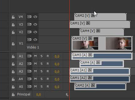

Ici le résultat avec calage automatique de 4 sources (rappelons que depuis la CS6 le nombre de sources n'est plus limité pour le multicam). Le marché du logiciel espion est loin d'être anecdotique. Espion-m à une autorisation du premier ministre après avis d'une commission spécialisée. Si une caméra est coupée et redémarrer et qu'on obtient plusieurs fichiers mes premiers tests semble montrer un bon ecalage malgré tout.

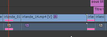

Premiere Pro nous donne désormais des repères visuels pour nous signaler les portions de nos vidéos ou audio utilisés en double dans notre montage (duplicate frames).

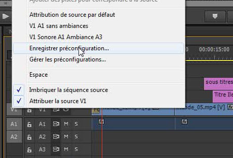

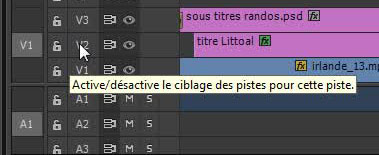

La méthode dite de montage avec les pistes cibles se simplifie et gagne largement en productivité avec de nouvelles options et presets. Cette méthode de montage entre le moniteur source et sa séquence sera ainsi plus souple et productive pour les habitués, mais aussi plus facile d'approche pour ceux qui voudraient découvrir cette alternative intéressante à la méthode du glissé déposé. Lorsqu'on monte avec la méthode des pistes cibles et que l'on met souvent en correspondance le même type de sources vers le même type de pistes de sa séquence, nous disposons désormais de presets pour réaliser nos mises en correspondances, dites aussi mappage ou source targeting.
Le gain de productivité avec la méthode des pistes cibles passe aussi par de nouvelles options pour déplacer toutes les pistes cibles vers le haut et le bas, mais aussi par la création automatique de pistes en séquences si elle ne comporte pas assez de pistes pour correspondre au nombre de canaux audio de notre source.

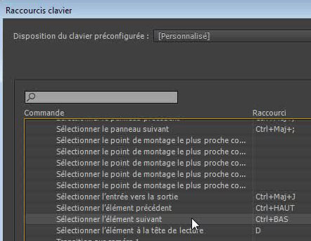

Pour les monteurs réalisant la majorité de leur travail via le clavier, de nouveaux raccourcis permettent de couvrir certaines situations de montage où la souris pouvait encore être nécessaire. Citons par exemple les raccourcis pour sélectionner le clip suivant ou précédent, pour sélection le clip sous la tête de lecture, pour sélection des clips entre un point d'entrée et de sortie en séquence.

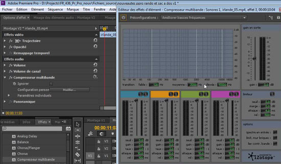

L'ergonomie de travail avec les effets audio s'inspire désormais d'Audition et permet surtout d'afficher nos filtres VST ou AU (avec de nouveaux filters VST3 dans Premiere) dans des fenêtres indépendantes même lorsqu'on les applique à des clips de la séquence et non pas à des pistes entières.

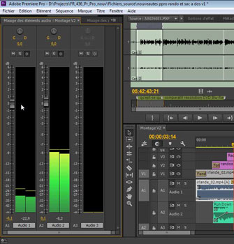

Comme dans Final Cut, Premiere Pro offre désormais une alternative pour le mixage audio avec une seconde table de mixage permettant d'inscrire ses points clés ou ses réglages de volumes directement sur les éléments et non pas sur la piste de volume de la piste.
Du fait du redesign de la séquence, nos entêtes de pistes audio son désormais fortement personnalisables et disposent de nouvelles options de contrôle du volume et panoramique de la piste, l'affichage d'un vu-mètre en entête etc.
