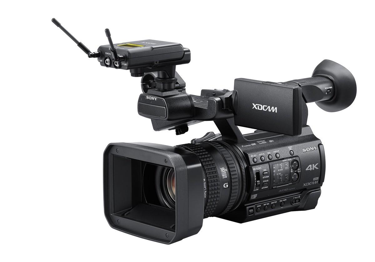

La sortie de la PXW-150 est manifestement un événement et ce n'est pas pour toutes les sorties que le Repaire a droit à une présentation personnalisée Voici notre compte rendu
- Voir la fiche produit complète:
- Fiche complète Sony PXW-Z150
Anna Doublet nous présente les points importants et nouveaux dans une petite ITV

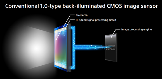

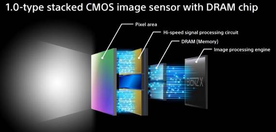

L'Exmor RS (S pour Stacked c'est à dire 'empilé' car des modules mémoires sont collés derrière la puce pour augmenter sa rapidité de capture) est donc décrit par Sony comme une nouvelle étape dans la rapidité de captation d'image, ce qui a 2 effets bénéfiques,
- le premier dans l'amélioration de l'effet jello-rolling shutter traditionnel des Cmos sans obturateur global (déformation lors des mouvements rapides)
- l'autre dans la possibilité qu'il offre de faire des ralentis en FullHD sans buffer, donc sans la contrainte d'une durée limitée des plans ralentis.
documents marketing Sony

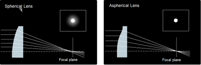

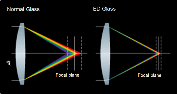

Nouveautés de l'optique de la Z150: lentilles asphériques et 'Extra Low Dispersion'
Dans les nouveautés apportées par la Z150 figurent en bonne place, dans le discours Sony, les nouveautés de l'optique, l'usage de lentilles asphériques et à Extra Low Dispersion, de quoi s'agit-il au juste ?
Ces deux aspects (déjà bien connues dans le monde de la photo et initiées par les grands fabricants d'optique et notamment Nikon) ont un effet bienfaisant reconnu sur la netteté de l'image (halo réduit autour de chaque détail) et la réduction des aberrations chromatiques (qui rendent les images de fils téléphoniques ou des antennes de télé peu agréables par exemple en ajoutant de part et d'autre une trace verte et rouge.
Recourir à ces technologies est un (bon) signe si on se soucie de la qualité de l'image. Elles ont un coût et c'est donc une décision qui impacte forcément le prix de revient de l'optique. C'est par conséquent a priori effectivement une bonne nouvelle pour ce modèle.

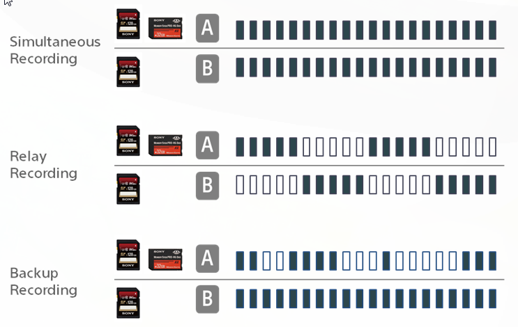

Un nouveau mode d'enregistrement utilisant les deux cartes SD fait son apparition sur ce modèle:
En plus du mode "Relai" pour les enregistrement d'événement longue durée (on passe d'une carte sur l'autre à la fin de la première) et du "mode simultané" où on copie la même chose sur les deux cartes par souci de sécurité, nous aurons maintenant un mode "Backup"...
L'idée est d'avoir un enregistrement de tout ce qui est filmé sur la première carte et de sélectionner au coup par coup l'enregistrement de moments plus importants pour que cette carte contienne une sorte de pré-montage des moments forts et soit plus rapide à copier vers un ordinateur ou à expédier en ftp (ou même en streaming directement).

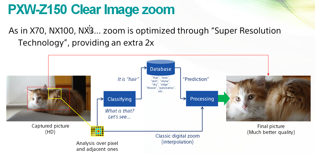

Retour sur la technologie "Clear Image Zoom"
Le zoom digital d'antant était un simple aggrandissement numérique linéaire, la technologie Clear Image Zoom de Sony est bien plus sophistiquée et utilise intensivement les ressources processeur pour améliorer le rendu des détails lors de l'agrandissement au delà de la course du zoom optique
Pour tenter d'expliquer le principe:
Les motifs fins de l'image en cours d'agrandissement sont analysés stockés et réutilisés en temps réel pour compenser par reconstruction-interpolation ce qui serait perdu lors d'un simple agrandissement.
Il en résulte une qualité supérieure des images ainsi agrandies et rend plus acceptable l'usage de cette réserve de zoom. A essayer donc.
document marketing Sony
