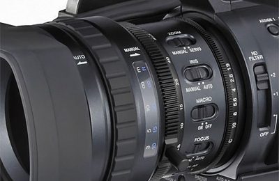

Accès aux réglages, le gros point fort.
C'était un des reproches faits à la Z1, la molette sans fin du point, la molette désagréable du diaph etc... Tout ça a été pris en compte et corrigé. Un super bon point pour les ingénieurs Sony donc. Maintenant il existe de vraies bagues avec des butées pour le point, le zoom et le diaph. Ca peut changer la vie.
