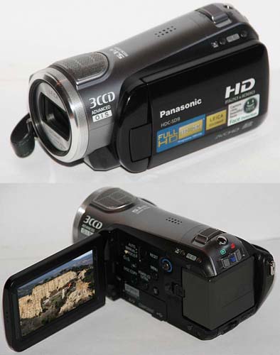

Le Panasonic SD9 est un modèle intéressant pour la prise de vue en aéromodélisme par son faible poids et un encombrement restreint. Il affiche une masse en ordre de marche de 320 grammes
Format d'enregistrement : AVCHD (sur carte SD ou SDHC)
Long : 12 cm x Larg : 5,7 cm x Haut : 6 cm
Capteur 3-CCD full HD (définition 1920x1080 pixels), 5 micros restituent un son 5.1 et détection des visages comme en mode photo, son objectif Leica Dicomar 10x bénéficie de la stabilisation optique Mega O.I.S. ; l'écran LCD panoramique mesure 2,7" (6,9 cm de diagonale offrant ainsi une définition de 300000 pixels)
Sur une carte SD de 2 Go, on peut enregistrer environ 23 minutes de film et la batterie d’origine nous donne presque 2 heures d'autonomie.
L'enregistrement s’effectue, comme tous les caméscopes sans viseur, avec l’écran LCD ouvert ou retourné donc impossible de filmer écran fermé pour le protéger. Le déplacement dans les menus s'effectue à l'aide d'un minijoystick et validation par pression au centre ; on retrouve dans les menus les fonctionnalité simple comme le format d'enregistrement, la balance des blancs, le choix du format d'acquisition ...
Accès facile à la carte mémoire qui se place sous la batterie, à l’arrière du caméscope. La batterie s’enfiche par la face arrière sur le coté. La touche menu donne accès aux différents paramétrages du caméscope en mode photo, vidéo, configuration, avancée .... le choix dans les menus recouvrent une large palette de focntionnalité. Notons la fonction O.I.S pour l'enclenchement du stabilisateur optique ou la fonction PRE REC qui permet de capturer 2 à 3 sec d'image AVANT l'enclenchement de l'enregistrement.

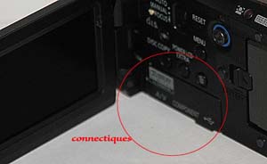

Les connectiques A/V, component et USB se trouvent sous l’écran LCD, sous les menus de réglage, ce qui pose problème si comme dans notre cas, nous voulons utiliser la sortie A/V du Panasonic pour y brancher un récepteur afin d’avoir une image de retransmission au sol de ce que capture le camescope, l’accès à la fiche est gêné par l’écran quand il est retourné et l'écran appui sur la connectique.

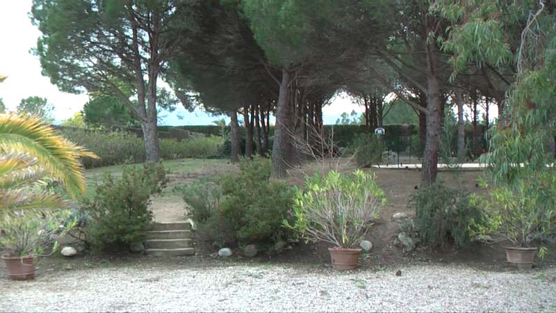

Prise de vue en Plan large. Cliquez sur l'image pour l'agrandir

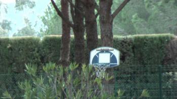

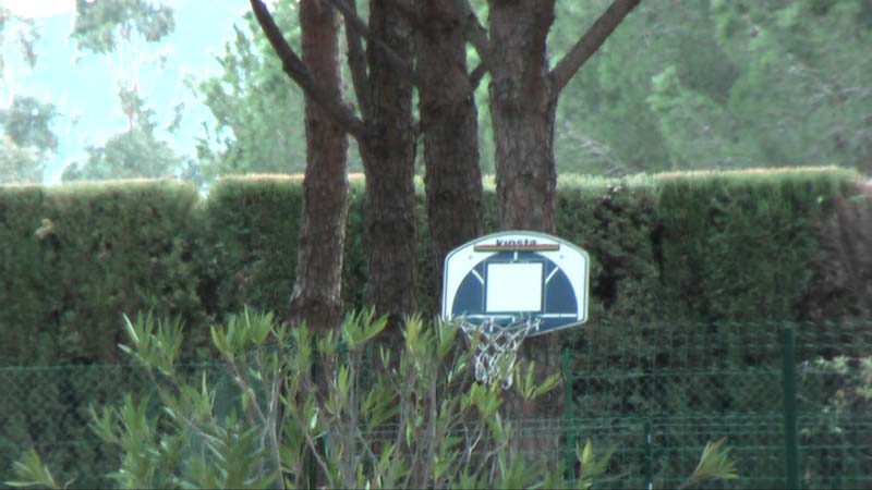

Prise de vue en Zoom maximum Cliquez sur l'image pour l'agrandir

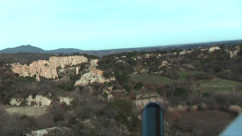

Les Orgues d'Illes sur Têt au loin Cliquez sur l'image pour l'agrandir
