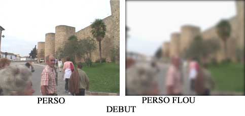

Placer en séquence et flouter
1-- Copier la vidéo à "flouter", qui sera par ex: sur la piste 1 (PERSO), coller sur la piste 2 en superposition exacte (image "PERSO" ci-dessous)
2--Appliquer à la vidéo de piste 2 un flou ou une mosaïque(Selon le choix de chacun et les conditions qu'il désire)
ex: Effets>Effets vidéo>Netteté>Flou gaussien-intensité=20>dimensions de flou horizontal et vertical (image "PERSO FLOU" ci-dessous)

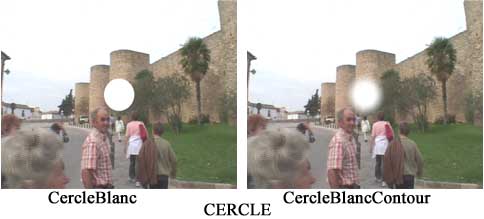

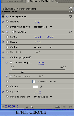

Créer le cercle flou
3--Le cercle>>>Effets>Effets vidéo>Rendu>Cercle
Glisser-déposer sur la vidéo précédemment "floutée"-rayon du cercle=50 (CercleBlanc)>voir image CERCLE,
>ajoutons un petit contour progressif extérieur=20( CercleBlancContour)>voir image CERCLE ci dessous

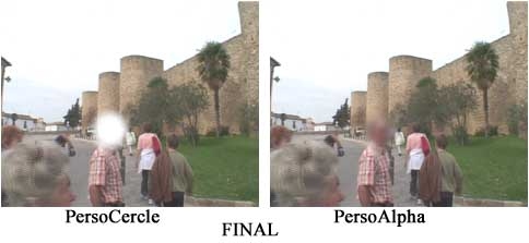

Placer et animer
4--Positionnement
>>>Se plaçer au début du clip (curseur n'importe ou sur le clip puis "pg précédente")
>>>Plaçer le (CercleBlancContour) sur la tête du personnage (PersoCercle) dans image FINAL >Dans "options d'effet"-effet "cercle" activer le "mode de transfert alpha" (PersoAlpha) dans image, voir image FINAL ci-dessous
>>>Dans "options d'effet"-effet "cercle" Clic G sur le petit carré blanc de "cercle" -la croix qui apparait au milieu de l'ellipse permet de positionner avec la souris sur la tête du personnage
>>>Activer le chronométre "centre" du cercle qui permet de placer la 1ere image clé
>>>Déplacer le curseur plus loin>repositionner le "Cercle alpha" sur le personnage ( Clic G sur le petit carré blanc de "cercle" dans les "options d'effet"-la croix qui apparait au milieu de l'ellipse permet de positionner avec la souris sur la tête du personnage)et etc....Déplacer le curseur ......> à chaque fois il se crée une image clé pour suivre le mouvement du personnage

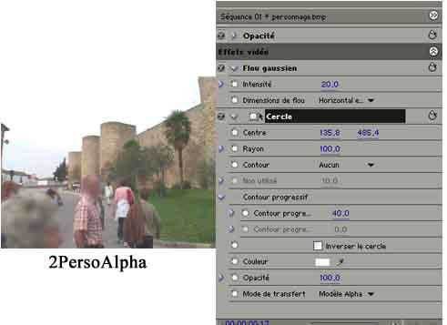

>>> Copier vidéo origine en piste 3> appliquer l'effet( FLOU,MOSAÏQUE ou AUTRE)> on aura donc en piste 3 l'image (PERSO FLOU par ex:)
>>> Appliquer l'effet"CERCLE" Mais avec Rayon= 100, contour progressifs>contour progressifs intérieurs=40 par ex., mode de transfert Alpha) afin de flouter le personnage en avant G Bas> positionner sur le personnage>Activer le chronométre> et etc....
Voici donc le résultat final avec 2 personnages "floutés"( voir image 2 PersoAlpha), avec copie d'effets associés

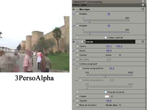

Une variante avec 1personnage "Flouté" et l'autre "Mosaïqué (voir image 3 PersoAlpha). avec copie d'effets associés
