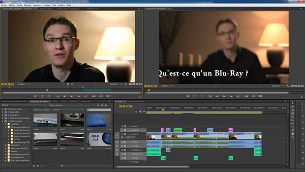

Nouvel espace de travail montage
Les moniteurs sont d'ailleurs revalorisés avec le nouvel espace de travail Montage par défaut. Ce n'est juste qu'une réorganisation des Panneaux affichés par défaut et surtout de leurs emplacements : le panneau projet passant en bas à gauche la place est laissée libre en haut pour les moniteurs uniquement. Une organisation que nous étions déjà nombreux à adopter en se personnalisant son propre espace de travail, c'est désormais le choix par défaut à l'ouverture du logiciel.

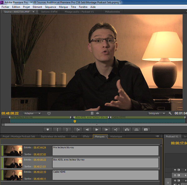

De vraies marques en moniteur source
Combien de fois est-ce que ça a été relevé dans des discussions entre nous ou sur le forum : « Comment ça on peut mettre une marque de commentaire texte en séquence mais même pas sur une source pour signaler les différents passage d'une interview ?!! ». C'est désormais possible, on dispose même d'un nouveau panneau marque qui liste nos marques dans l'ordre du timecode, et les marques issues de Prelude sont reconnues.
