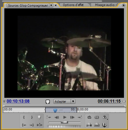

La première étape est bien sur la création de votre projet, l’acquisition ou l’import des fichiers dans le chutier et la création d’une séquence 01 qui recevra les rushs des 4 caméras. Cette séquence doit donc comporter 4 pistes « vidéo » et 4 pistes « audio ». A partir de là choisir dans le chutier le fichier dont la piste son sera celle utilisée, le master en quelque sorte. Le lancer dans le moniteur source (celui de gauche), placer les points IN et OUT si nécessaire.

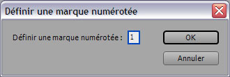

Caler ensuite le curseur (bleu) à l’endroit du point de synchronisation (attention soyez très précis), puis clic droit et « Définir une marque d’élément » puis sélectionnez « autre marque numérotée » et dans la fenêtre qui s’ouvre tapez « 1 ».
Cette marque crée est visible dans la fenêtre « Source » sous forme d’un petit triangle.

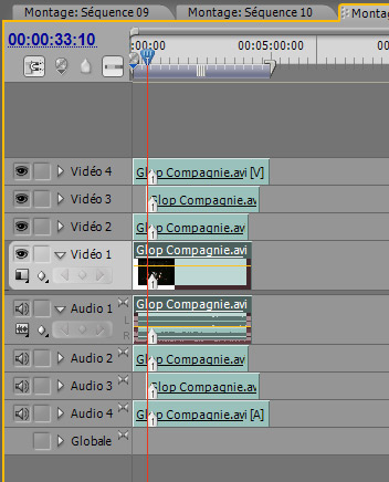

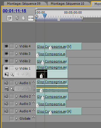

Placer ce clip sur la timeline (glisser/déposer) avec vidéo et audio, placez cet élément en piste 1 pour l’audio et la vidéo.
Répéter cette opération pour les deuxième, troisième et quatrième fichiers correspondant aux trois autres caméras en prenant bien soin à chaque fois de numéroter la marque d’élément comme marque « 1 » comme pour le premier clip.

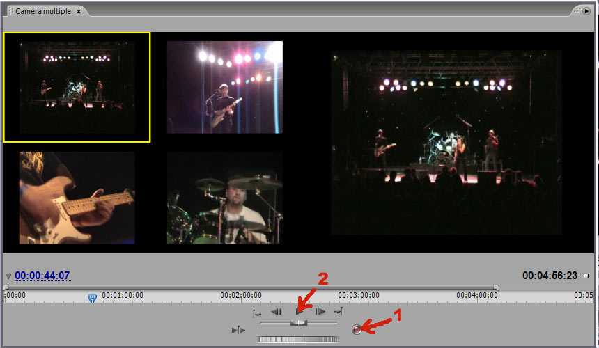

Dans le menu « Fenêtre » lancer « Moniteur de caméra multiple » et vous êtes prêt à travailler dans le moniteur qui s’ouvre
Cliquez sur l'image pour l'agrandir.

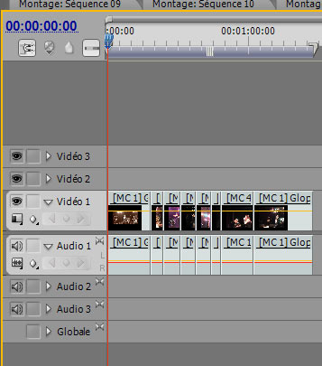

Dans la partie gauche vous voyez apparaître les 4 pistes de la séquence 01 pour les 4 caméras et dans la fenêtre de droite l’image de la caméra sélectionnée qui est encadrée en jaune dans la fenêtre de gauche. Il ne vous reste plus qu’à appuyer sur le bouton rouge (1) pour lancer la séquence d’enregistrement de vos choix et de lancer la lecture avec le triangle (2), puis de sélectionner les images que vous voulez voire apparaître dans le montage final en cliquant avec la souris dans le moniteur de gauche. Chaque sélection entoure la fenêtre de jaune.Une fois le travail terminé cliquer sur le bouton (2) pour arrêter le découpage, la séquence 02 va vous permettre de lire le résultat.
A partir de la séquence 01 vous pouvez refaire autant de séquences (02, 03, 04,…) que vous le souhaitez.
