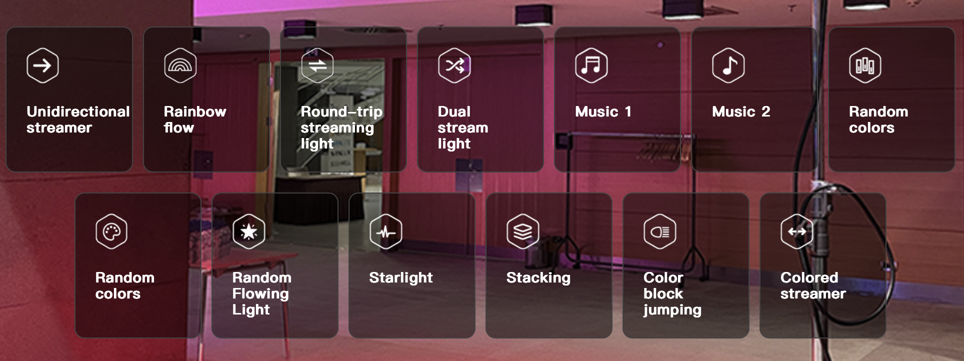

Autre atout, les panneaux sont synchronisables et contrôlables via DMX ou sans fil (via Wi-Fi ou Lumen Radio), ce qui facilite grandement leur gestion à distance.
