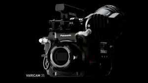

Déjà connu : nouveau capteur super35, grosse dynamique et vrai 4K
- capteur MOS 4K (4096*2160) dimensions super35 de fabrication Panasonic donné pour 14 diaphs de dynamique.
- Enregistrement sur deux flux simultanés possible grâce à la nouvelle puce à tout faire de Panasonic (Dyna) qui permet (notamment) à de nombreux modèles actuels et en préparation du constructeur de délivrer 2 flux parallèlement, l'un enregistré en plein format et l'autre en résolution plus faible et/ou compression plus forte pour pouvoir passer facilement sur un réseau. Proxys de 1,5 à 6 Mb/s. Diffusion wifi en temps réel.
- AVC-Ultra format scalable souple de la HD jusqu'au 4K, le coeur du système Pro de Panasonic (Sony s'est rallié après coup à un concept du même type avec son XAVC mais rendons à César...Panasonic a été sur ce point clairement précurseur)- Monture PL 'standard' pour les objectifs (les RED par exemple, disposent, elles, d'une monture interchangeable permettant de monter les objectifs Canon EF et d'autres marques)
Nouveau: 120 im/s en 4K et modularité, du Broadcast haut de gamme
- Vitesse variable jusque 120 images/s en 4K
- Enregistreur P2 séparé
C'est probablement l'aspect le plus original et novateur (même si en fait c'est aussi un retour en arrière quelque part) de ce qui est annoncé de nouveau. L'enregistreur sur cartes mémoires est dockable mais aussi entièrement séparable et peut rester par exemple en bas d'une grue, relié par un (long) câble. Il peut aussi être utilisé (et donc amorti) sur l'autre Varicam HD annoncée la 'Varicam HS'.
Enregistrement sur 2 cartes de type nouveau 'ExpressP2' pour le 4K et les hautes vitesses et sur 2 microP2 pour la HD standard.- Viseur Oled avec fonction zoom dans l'image
- Concernant le traitement de l'image nous remarquerons surtout le support de l'espace de couleur et flux de travail "ACES" Academy Color Encoding System pour un gamut très étendu ce qui va parler aux plus exigeants des travailleurs de l'image (voir l'article sur le futur système de moniteurs HDR Dolby démontré à l'IBC)
- sorties SDI complètes (même si on ne précise pas l'échantillonnage utilisé pour le RAW 4K.)
- panneau de contrôle amovible pour l'intégration facile dans une configuration studio

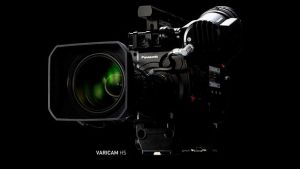

Varicam HS la 2/3 ultime
- Tri-Mos 2/3" optique interchangeable monture B4
Preuve que Panasonic croit encore énormément à la HD classique la firme sortira à la fin de l'année 2014 une caméra hautes performances destinée au marche broadcast HD qui est son terrain de jeu favori depuis longtemps.- Déjà la cadence variable de prises de vue jusqu'au 240P et la possibilité de 4:4:4 sur 12 bits à 200 Mb/s (en 30P) situent le niveau.
- Donnée pour 14 diaphs de dynamique également.
- Pour le traitement de l'image une fonction log vient s'ajouter aux profils (filmrec, videorec) et à la gestion du contraste et de la dynamique (DRS).
- Mêmes possibilités d'enregistrement de deux flux simulanément (principal + proxy) ou diffusion sur réseau wifi.L'enregistreur est le même que sur la Varicam 35 (AU-VREC1)
Lancement à l'automne 2014
