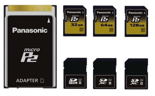

Les cartes micro-P2 annoncées par Panasonic en 2012 sortent ce mois-ci à 200€ HT en 32Go et 300€ HT en 64Go. L'adaptateur pour exploiter ces mircoP2 dans une caméra ou un deck P2 de taille carte P2 PCMCIA sera lui vendu 165€ HT. Retour sur la techno de ces cartes de même forme que les cartes SD.
Si Panasonic a décidé d’opter pour la forme des cartes SD avec ses cartes mémoires P2 dernières génération, ce qui permettra de les lire sans lecteur dédié dans n’importe quel ordi à lecteur SD, on retrouve cependant des spécifiés propres aux cartes P2 dans le développement, comme la sécurisation par écriture redondante en RAID et un système de correction des erreurs ou encore la capacité à exploiter de très hauts débits d’enregistrement pour ses codecs à 100Mb/s mais aussi à 200Mb/s pour le nouvel AVC-Intra 200.
Dans le détail voici tous les arguments de conception que le constructeur met en avant :
L'interface UHS-II de la carte microP2 permet des vitesses de transfert de 2.0 Gpbs (1,7 fois plus rapide que le support P2 standard).
Leur fiabilité est garantie grâce à un niveau de résistance Proof 7 (résistance à l'eau et à la poussière, à l'électricité statique, à la flexion et à la torsion, aux champs magnétiques, aux rayons X, à une large plage de températures, et fusible de sécurité intégré) ;
un système de correction d'erreurs de mémoire flash équivalent à un système RAID pour considérablement renforcer la fiabilité de la conservation des données ;
un compteur de durée de vie indiquant quand la carte arrive à la fin de son cycle de vie ;
une mémoire flash entièrement sécurisée ;
un système de protection de contenu (CPS) protégeant la carte au moyen d'un mot de passe ;
et un QR code pour le scan et l'identification.

Si Panasonic a proposé un adaptateur pour intégrer ces micro-P2 dans les caméras à logement P2 traditionnel, sa dernière caméra d’épaule ENG exploitera elle directement ces cartes taille SD… ce qui n’est pas sans nourrir des inquiétudes tant on a déjà l’expérience que les cartes SD se perdent facilement, cela demandera donc une bonne dose de rigueur !

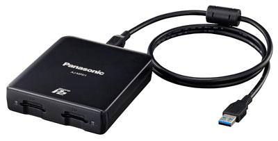

Un lecteur microP2 USB-3
Ces cartes micro-P2 pourront être utilisé dans des lecteurs de cartes SD standard. Cependant Panasonic propos un lecteur microP2 AJ-MPD1 pouvant accueillir 2 cartes et se branchant à nos ordis en USB-3 et qui est vendu 320€ HT, il promet des débit de transfert jusqu’à 2 Gbps. Il sera donc intéressant de comparer les débits entre un lecteur standard et ce lecteur là.
