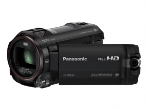

HC-W850 la fonction selfie/blogueur TwinView
Caractéristique nouvelle et originale, pour les adeptes des selfies (prises de vue incluant le caméraman, narcissisme quand tu nous tiens… ;-) ) un deuxième capteur et un deuxième petit objectif fixe (37mm) sur support rotatif est carrément installé au bout de l'écran lui-même orientable pour pouvoir se filmer soi-même (ou une autre partie latérale de la scène) en même temps que le sujet principal et incruster l'image en vignette dans l'image principale...
Notons que ce deuxième flux est mélangé en direct et qu'on ne pourra donc pas revenir en arrière ultérieurement.Disponible en mars pour 800€

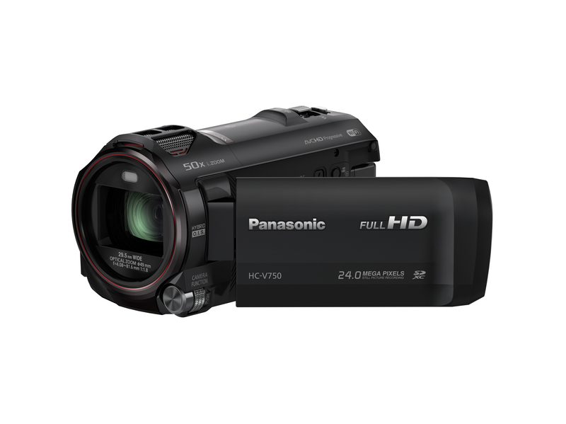

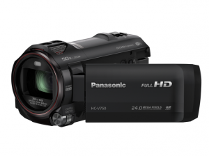

HC- V750
Si on n'a pas besoin de ce mode selfie, on va faire 200 euros d'économie. Le modèle HC- V750 a les mêmes caractéristiques que le 858 (nouveau capteur, nouveau processeur) mais pas la fonction TwinView.
prix annoncé 600 euros Disponibilité fin février

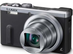

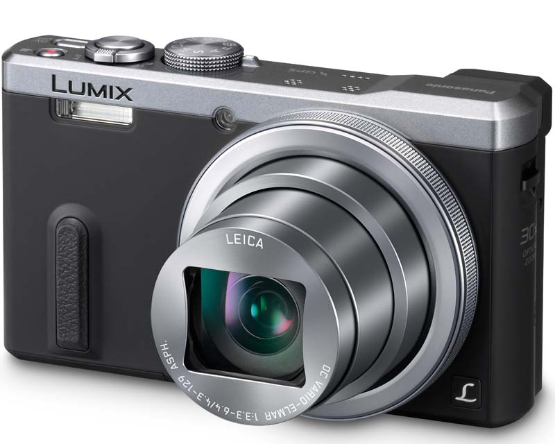

DMC-TZ60
Lancement du compact Lumix DMC-TZ 60, capteur 1/2,3 pouce, zoom 30 fois (equiv 24-720mm), mode RAW en photo, peaking pour la mise au point, connecté Wifi + NFC, super stabilisation Hybrid OIS+ , enregistrement 1080 50p, bague multi réglages sur l'objectif
- positif : compacité, stabilisation, viseur présent, connectivité wifi
- moins bon: ouverture du diaphragme faiblarde F3.3-6.4, écran non orientable.
400€

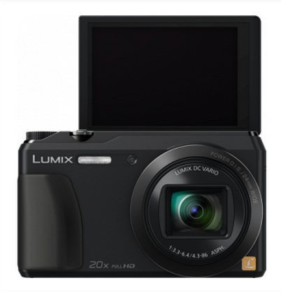

DMC-TZ55
Le DMC-TZ55 possède les mêmes caractéristiques que le TZ60 sauf que le zoom est moins long (20x), le capteur un peu moins résolu 16Mpix (pas forcément mauvaise nouvelle pour la vidéo) et avec comme specificité son écran orientable dédié "selfies" pour blogueur tendance narcissique, grosse tendance actuelle sous l'effet des réseaux de partage de vidéo.
250€

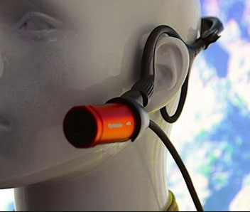

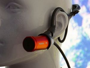

Voici par exemple le prototype d'ActionCam UHD sur la base de son modèle actuel HX-A100 en démonstration relié à un écran UHD
Voir le modèle actioncam A100 actuel

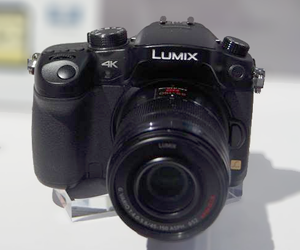

Par ailleurs, sous cloche sur le stand était à voir la carosserie d'un modèle d'hybride photo-vidéo Lumix 4K, histoire de donner du grain à moudre aux rumeurs à défaut d'engagements précis sur les spécifications.

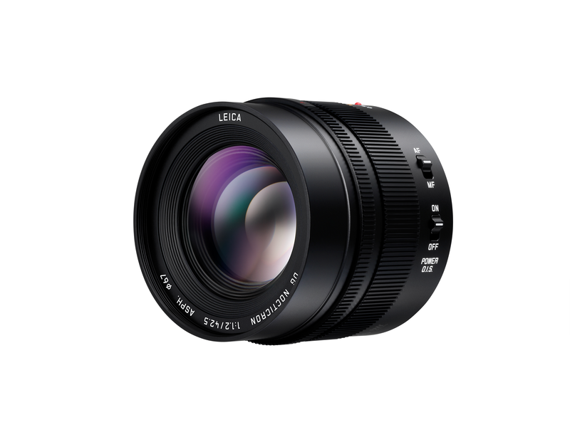

Optique de luxe pour le micro-4/3: 42,5mm F1.2 Leica NOCTICRON
Une nouveauté importante pour Panasonic en fait c'est plutôt l'objectif à portrait Leica grande ouverture lancé au CES, objectif à 1500€ qui vient enrichir la gamme déjà conséquente d'optiques µ4/3 (Lumix Pana mais aussi Olympus et BlackMagic Pocket)
42,5mm c'est en µ4/3 l'équivalent du grand classique du portrait le 85 mm f:1,2 en 24x36 mm
Estampillé Leica, référence en la matière s'il en est, asphérique et doté des derniers perfectionnements en terme de corrections des déformations ainsi que de traitements anti-flare, cette optique va certainement intéresser nombre d'utilisateurs exigeants ou de professionnels du cinéma numérique. On la trouvera probablement en location bientôt.
Stabilisation et autofocus
Les images en basse lumière focale longue prises à pleine ouverture sont par définition difficiles à stabiliser et à mettre au point, chacun sait cela. C'est ce qui rend les fonctions autofocus et stabilisation optique particulièrement pertinentes dans ce cas.
Autofocus et stabilisation "Power OIS" sont au rendez-vous sur cet objectif. Le stabilisateur est décrit comme compensant correctement à la fois les vibrations assez rapides et aussi les mouvement plus lents de plus grande ampleur.En somme une sorte d'idéal dont rêvent de nombreux utilisateurs d'optiques interchangeables µ4/3 et qui manquait. Malheureusement vu le prix tout le monde parmi les utilisateurs de µ4/3 ne pourra pas se l'offrir et l'avenir des solutions pour utiliser des optiques 24*36 lumineuses manuelles du marché de l'occasion reste garanti, par exemple celle de la bague Metabones SpeedBooster µ4/3. Reste évidemment dans ces cas à gérer correctement la mise au point et la stabilisation du moins en vidéo...
