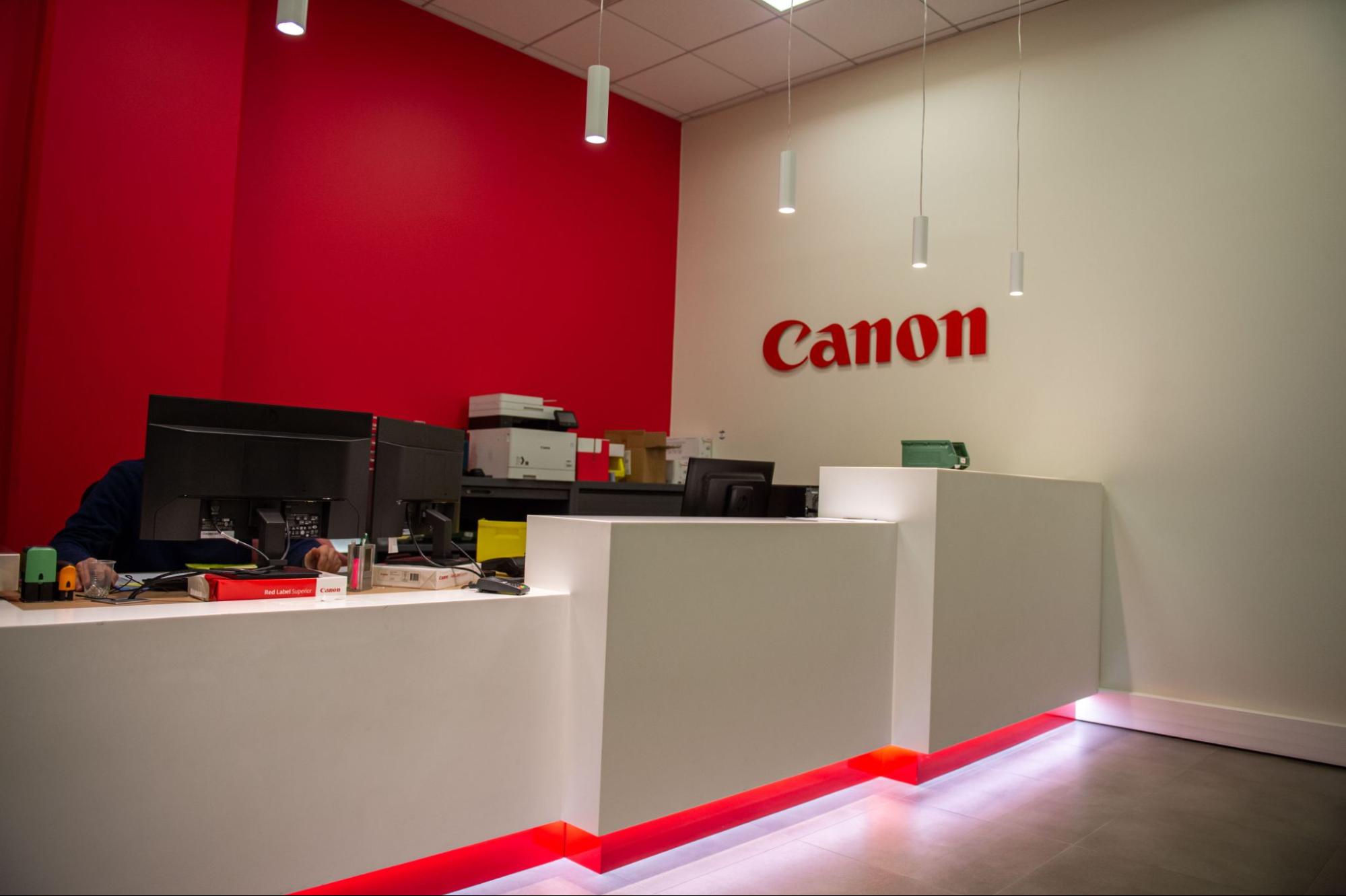

L'accueil du PSC de Colombes, accessible au public pour déposer un produit en SAV

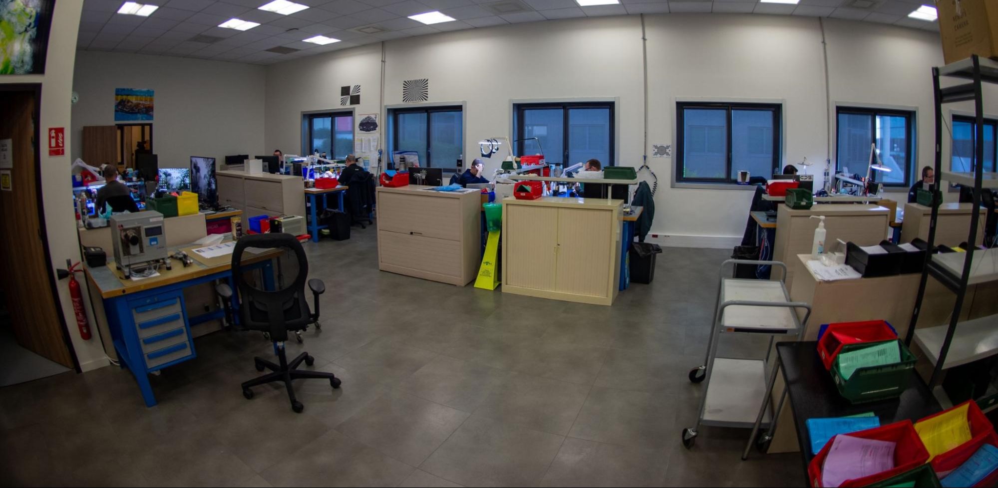

En France, le PSC est basé à Colombes depuis 2018, et compte 37 personnes, dont 14 techniciens / réparateurs et 3 formateurs, qui transmettent la connaissance technique des nouveaux produits et fonctionnalités au reste de l’équipe.
Le service gère 34 000 dossiers de SAV par an (150 par jour), traités sur place ou envoyés en Allemagne pour les produits plus grand publics (imprimantes, etc.), avec un délai moyen de 3,5 jours par dossier.

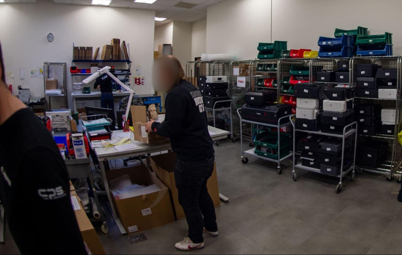

Le centre de tri, où arrivent tous les produits en SAV avant d’être dispatchés vers le service technique ou envoyés en Allemagne.

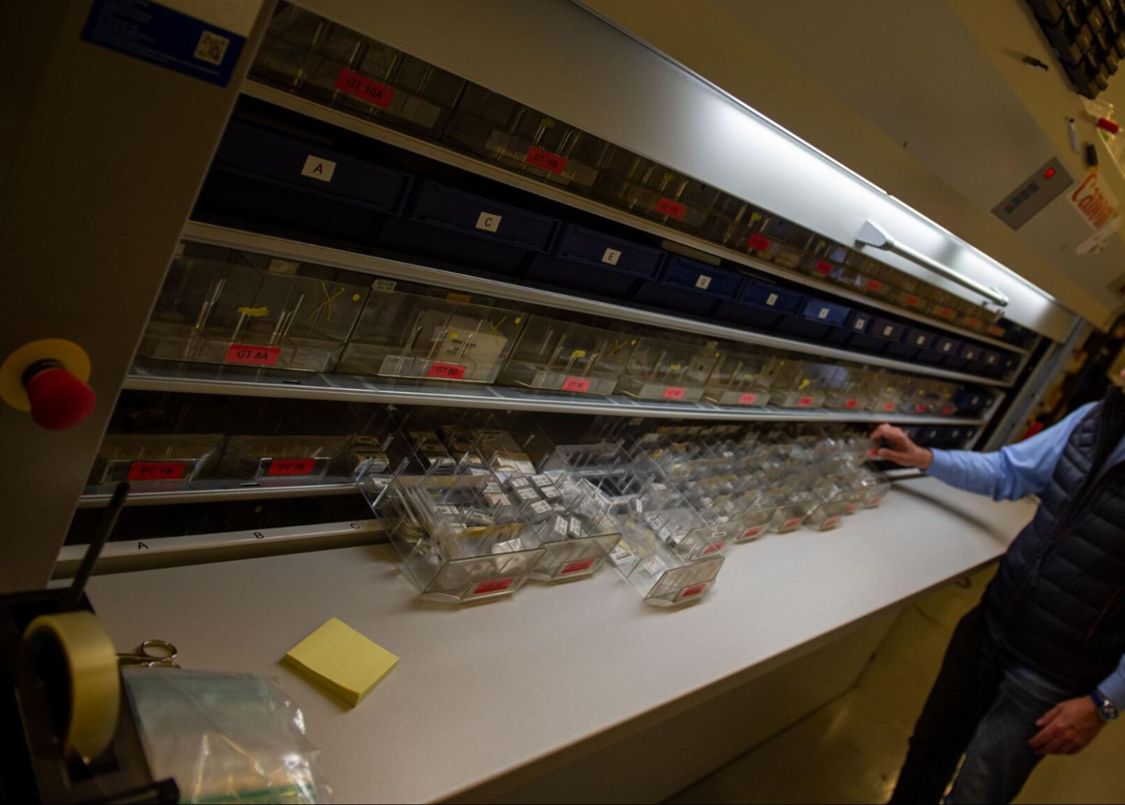

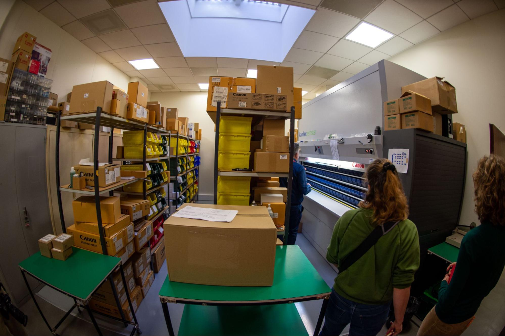

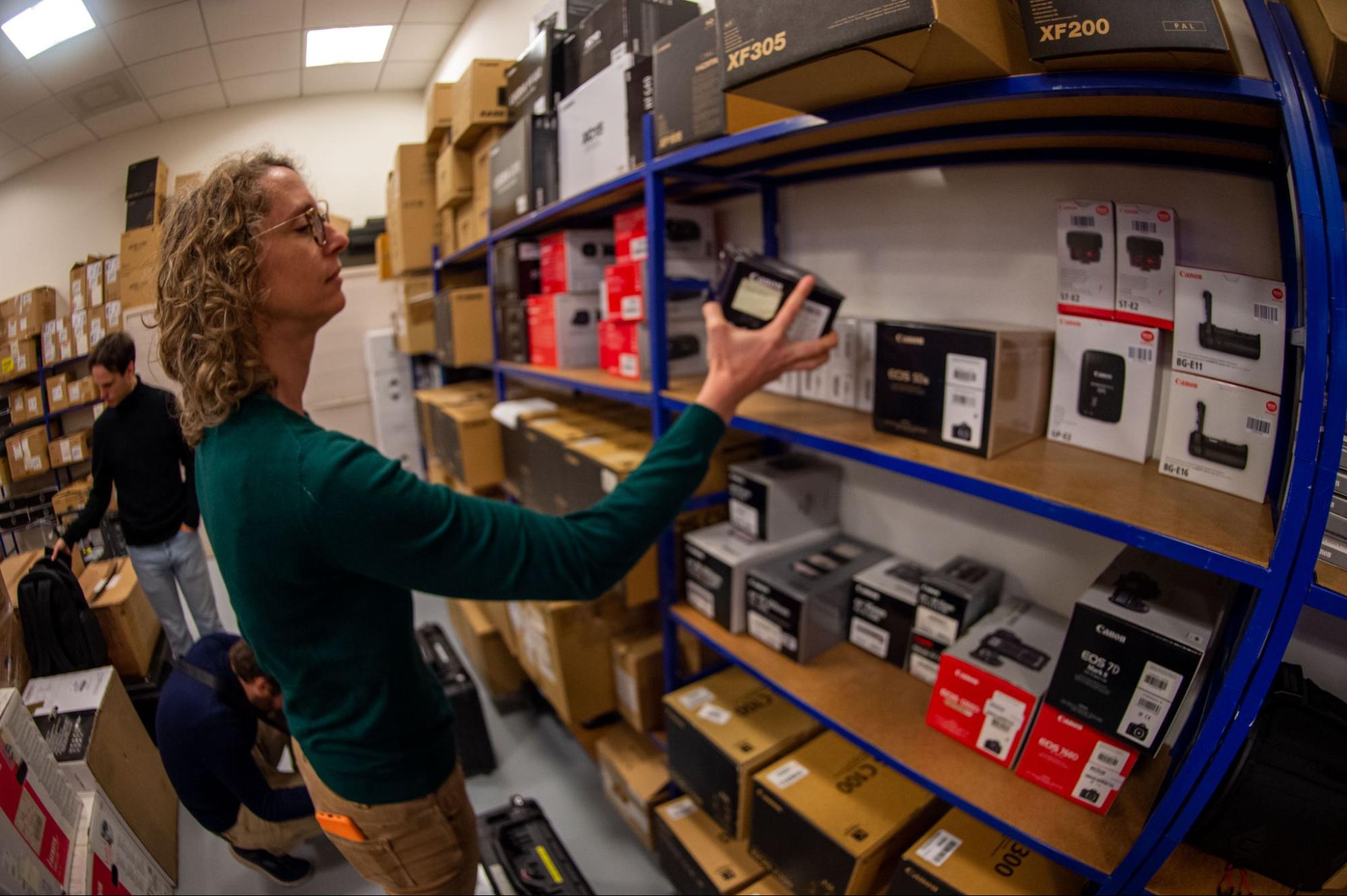

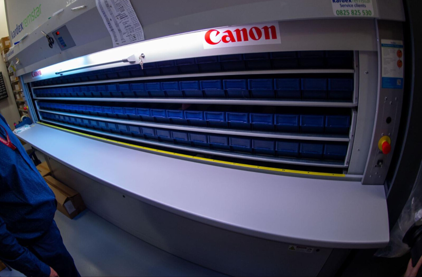

Ils disposent pour réaliser les réparations sur place d’un stock de 4.500 références de pièces détachées pour un volume total de 12.500 pièces. En complément, ils peuvent faire appel au stock centralisé en Allemagne de 13.000 références, disponible en une journée.

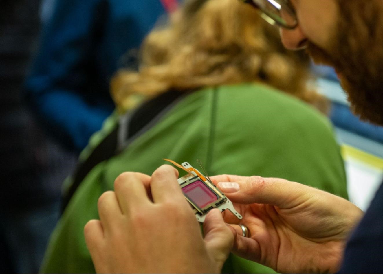

Parmi les références les plus fréquemment utilisées en réparation photo-vidéo, on retrouve les obturateurs, les capteurs ou encore les iris pour les optiques.

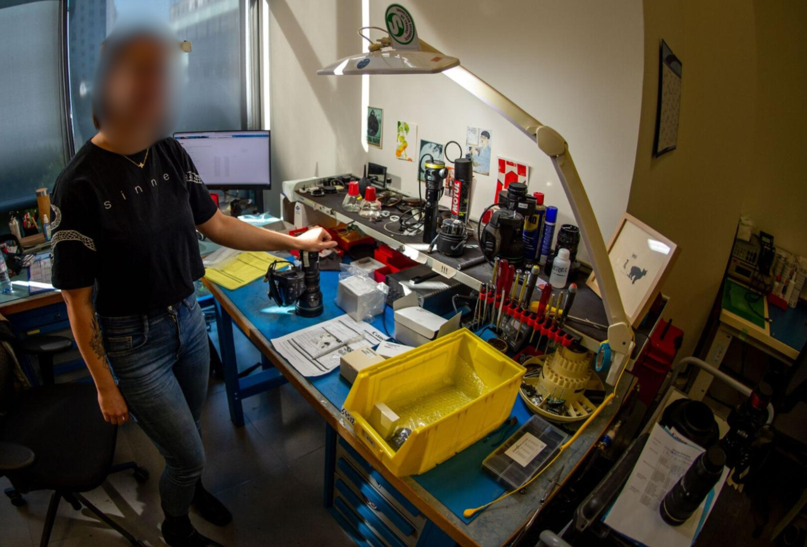

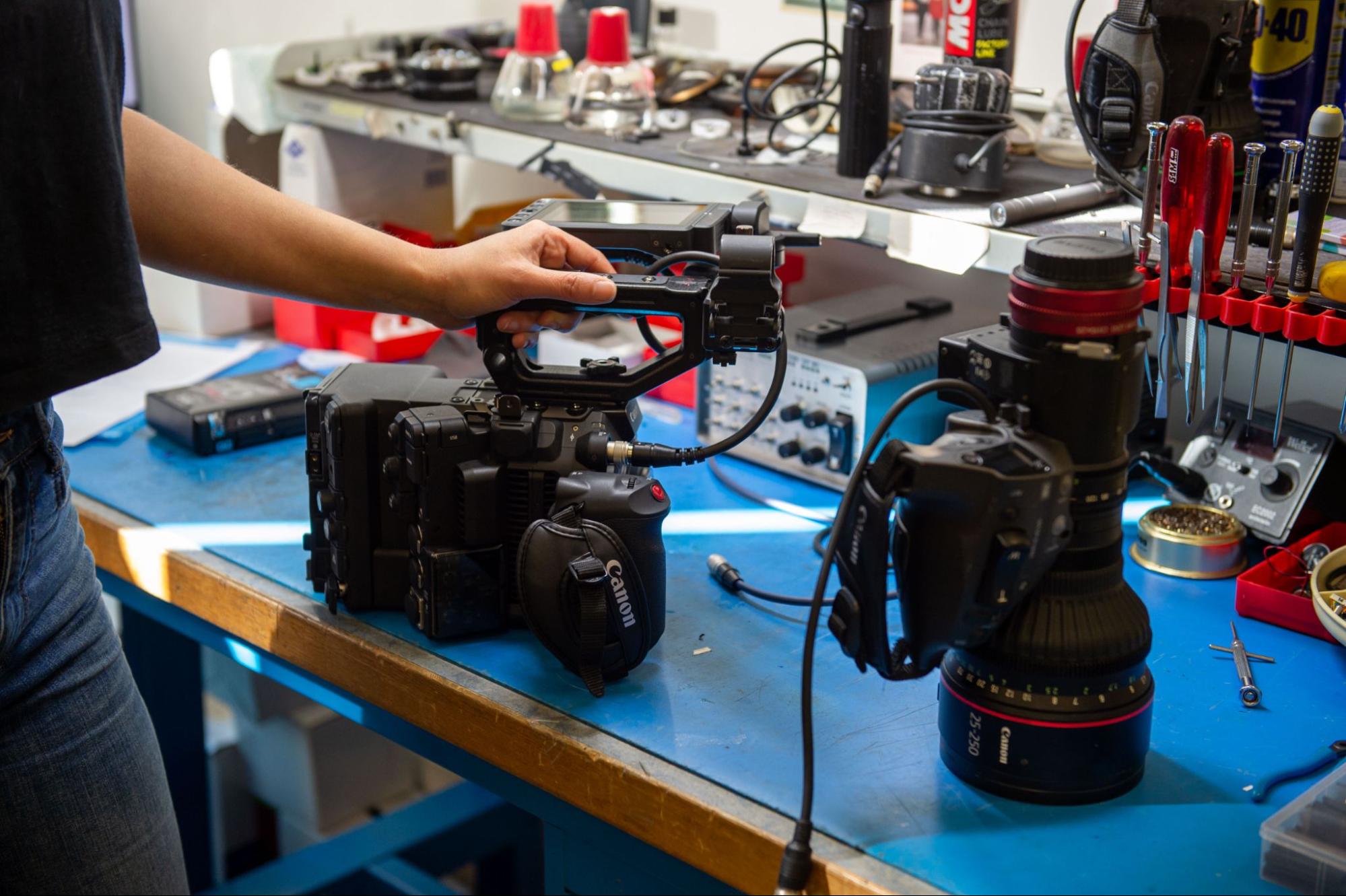

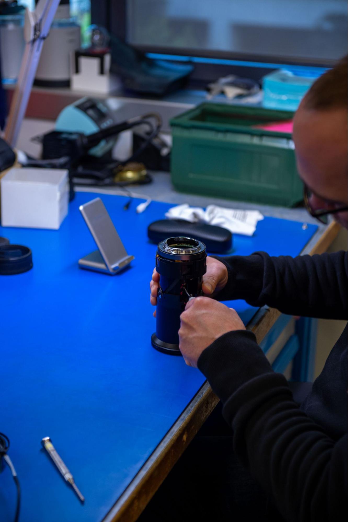

Des techniciens dédiés réalisent les réparations et services sur les optiques broadcast et caméras professionnelles, avec des délais assez classiques de 10 jours en moyenne.

Faire nettoyer son capteur chez Canon vous assure, pour un tarif tout à fait correct, de récupérer votre capteur en parfait état ou un capteur neuf en cas de rayure pendant le nettoyage (ce qui peut toujours arriver !), ce qu’un prestataire tiers ne pourra pas vous garantir.

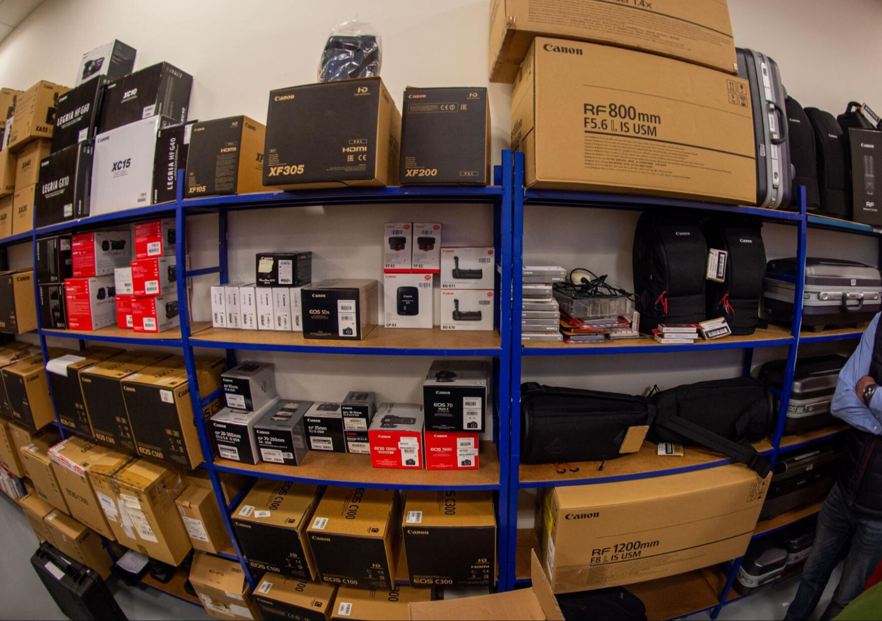

Canon dispose ainsi d’un stock de produits de prêt, avec des exemplaires de tous les produits du fabricant qui peuvent être concernés par les services du PSC, des boîtiers photo aux très gros optiques broadcast ou caméras professionnelles.
On y retrouve d’ailleurs d’anciennes références, qui feront plaisir aux plus nostalgiques

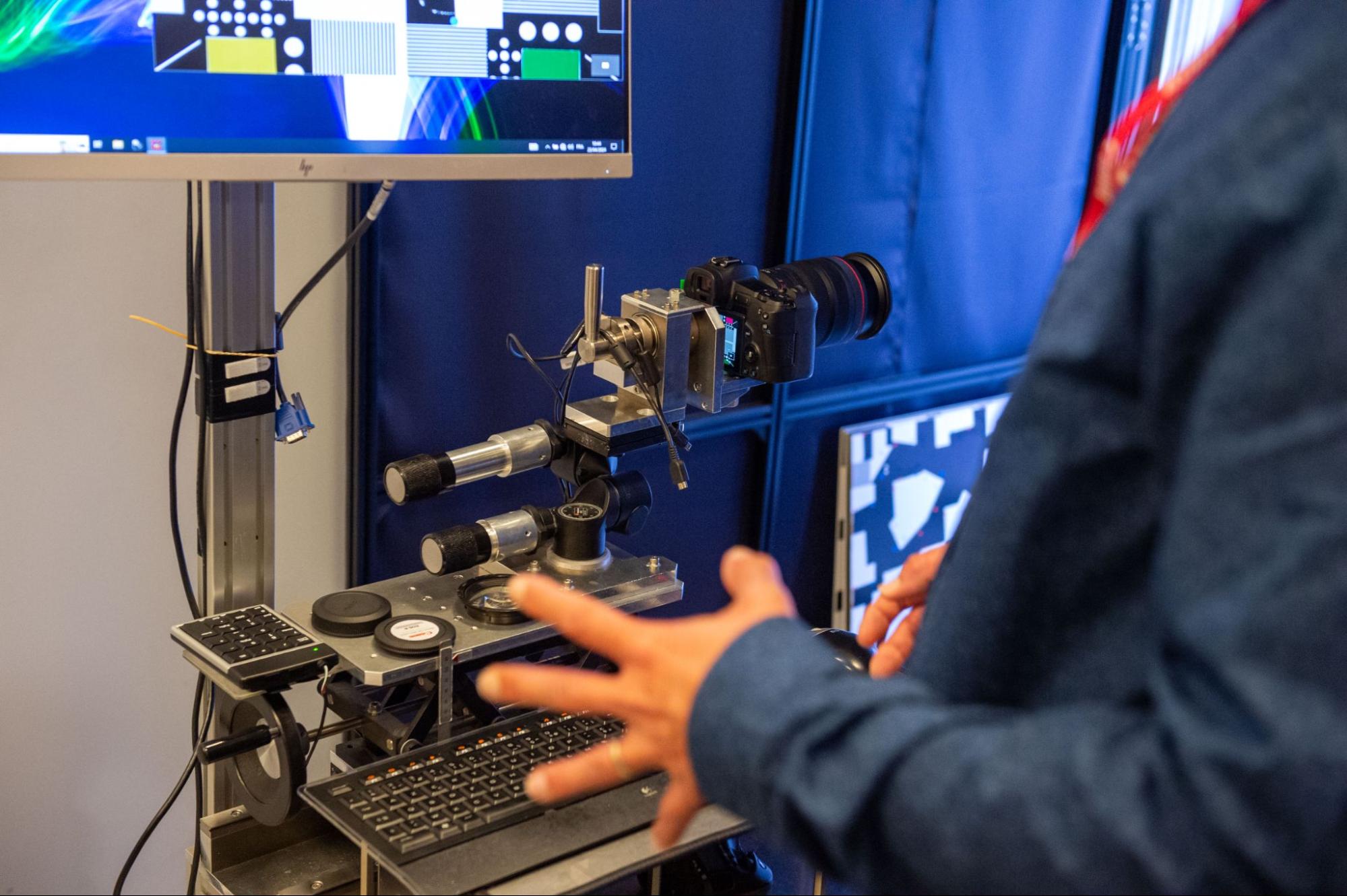

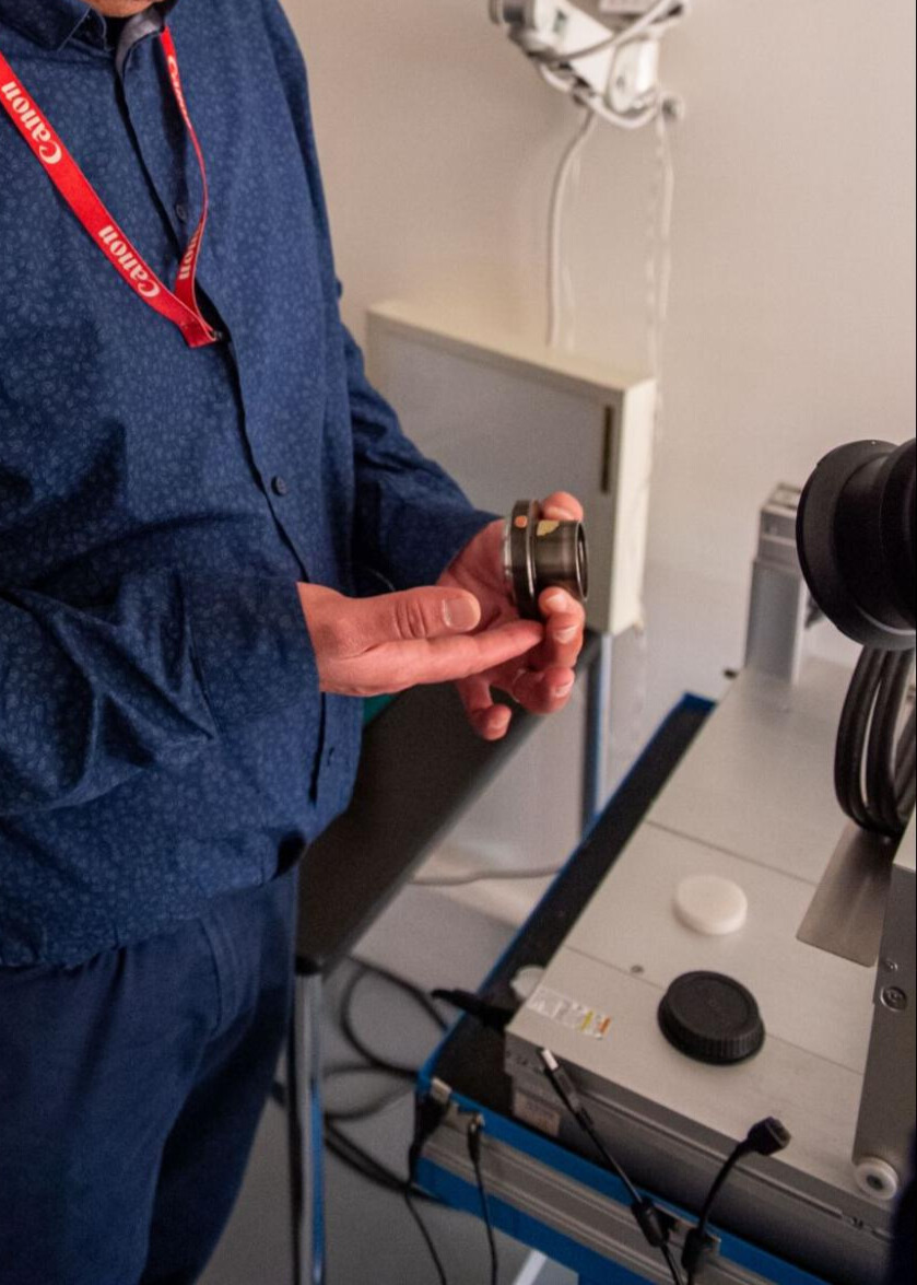

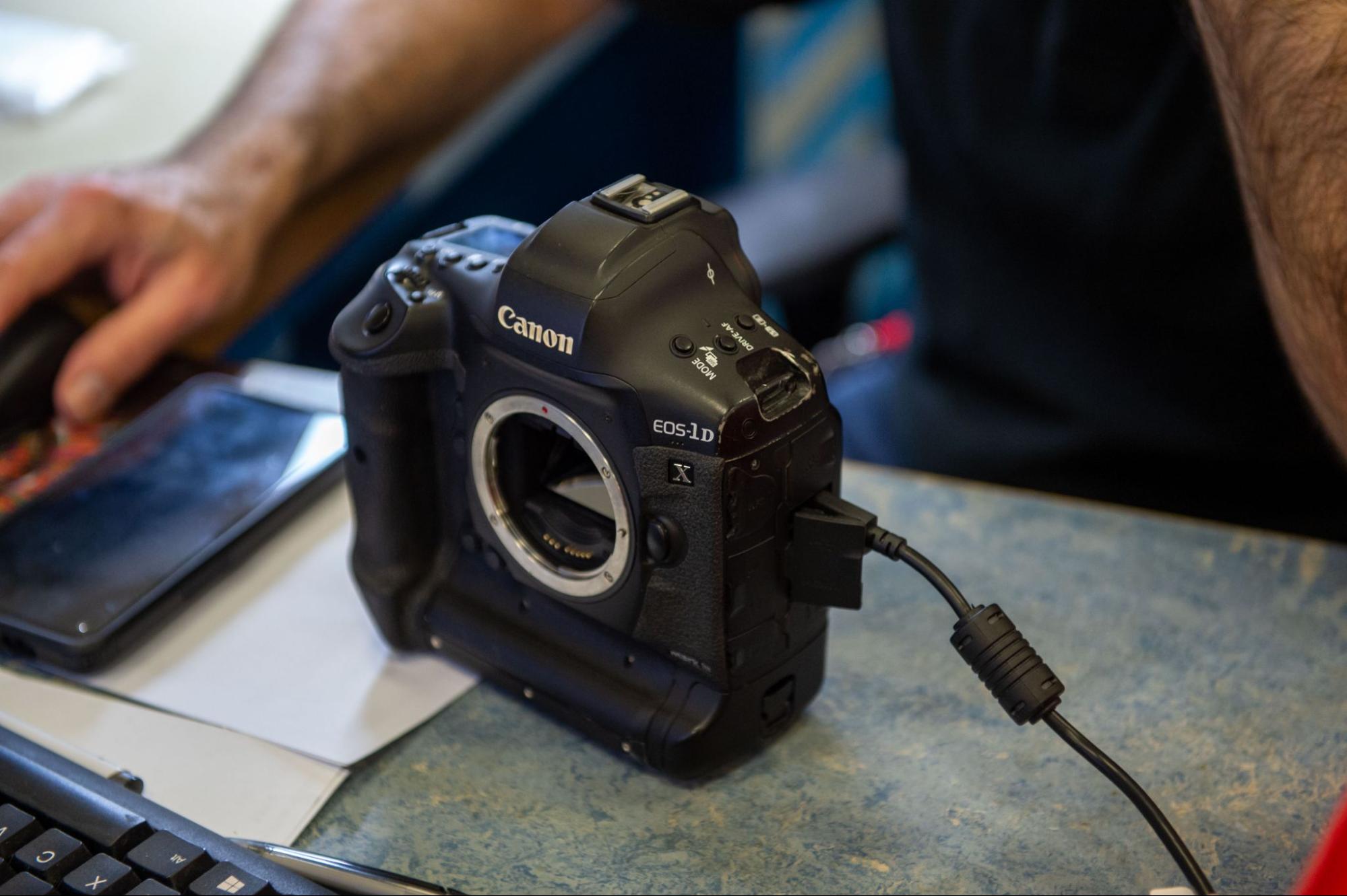

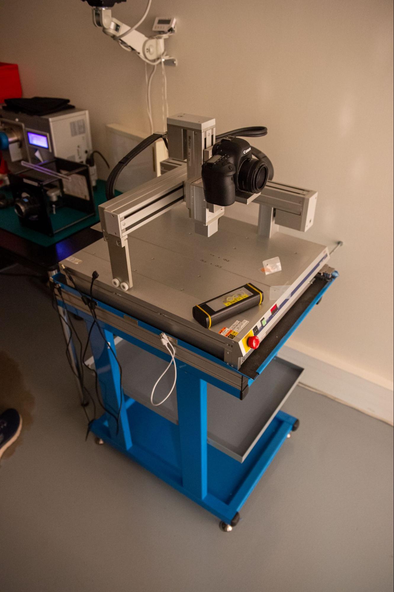

>> Calibration de tirage boîtier pour ajuster très précisément la distance monture capteur, et assurer une corrélation entre la distance de point affichée et la réalité après mise au point.
La mire de mesure de la machine de calibration du tirage - que l'on nous a demandé de flouter pour des raisons de confidentialité...
L’optique de référence (indisponible à la vente !) qui permet de réaliser la calibration du tirage :
L’appareil à contrôler sur son support :

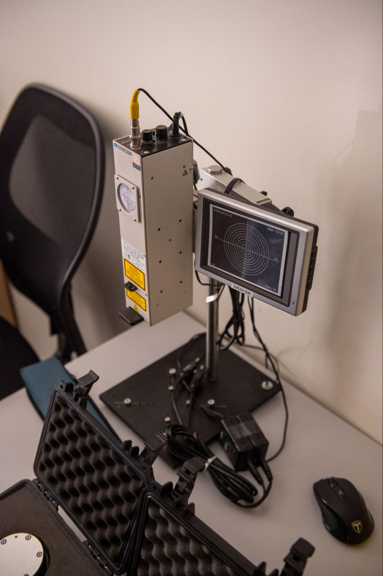

>> Outil de centrage optique qui mesure avec une précision d’une minute d’arc (et selon Hugues c’est super !) :

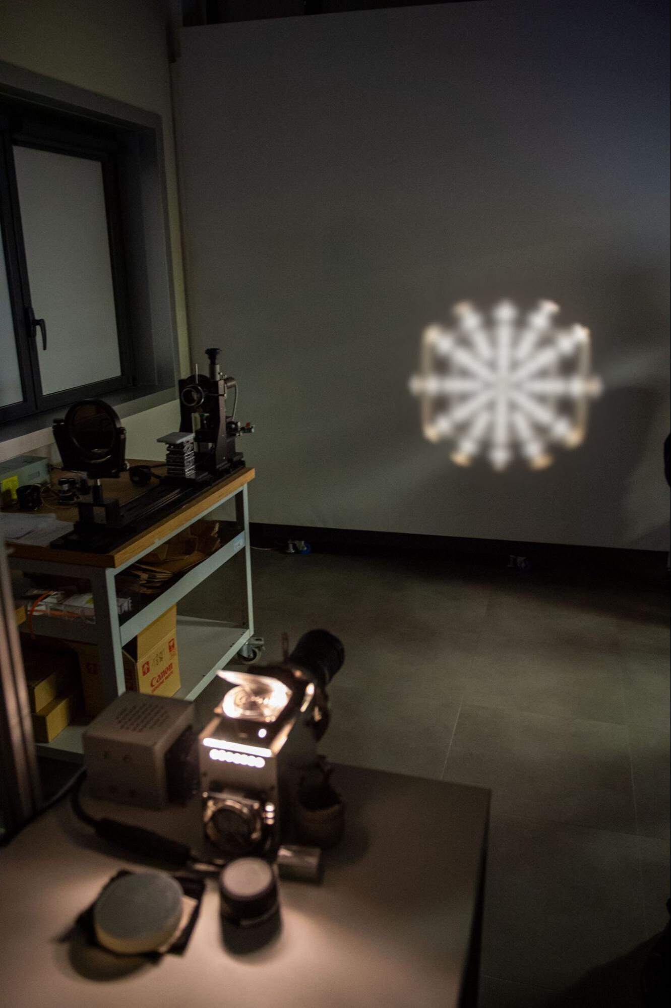

>> Lanterne optique traditionnellement utilisée dans tous les centres de réparation optique sérieux (dixit Hugues) , qui permet le centrage et la qualité générale de réglage de l’objectif :

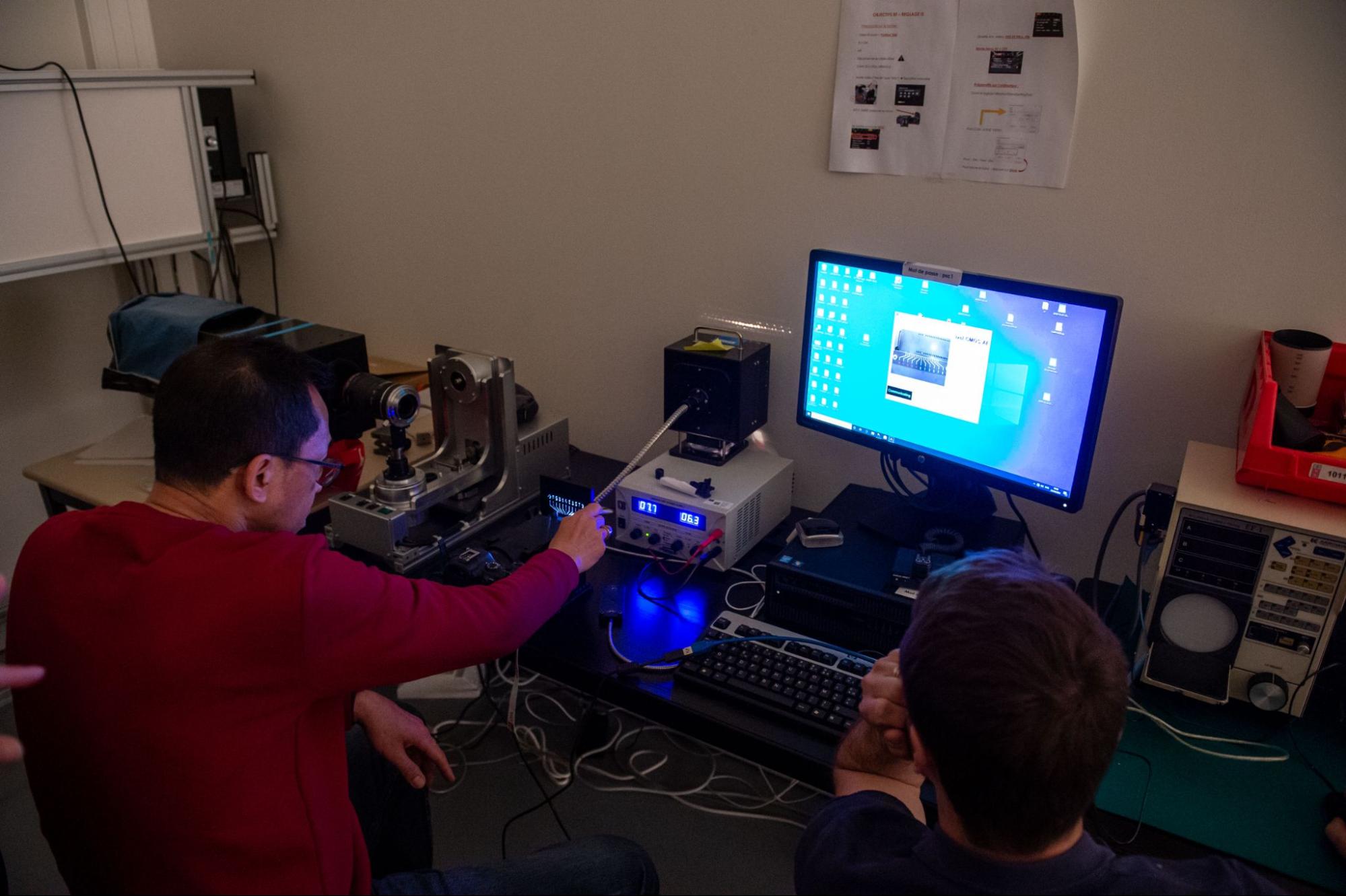

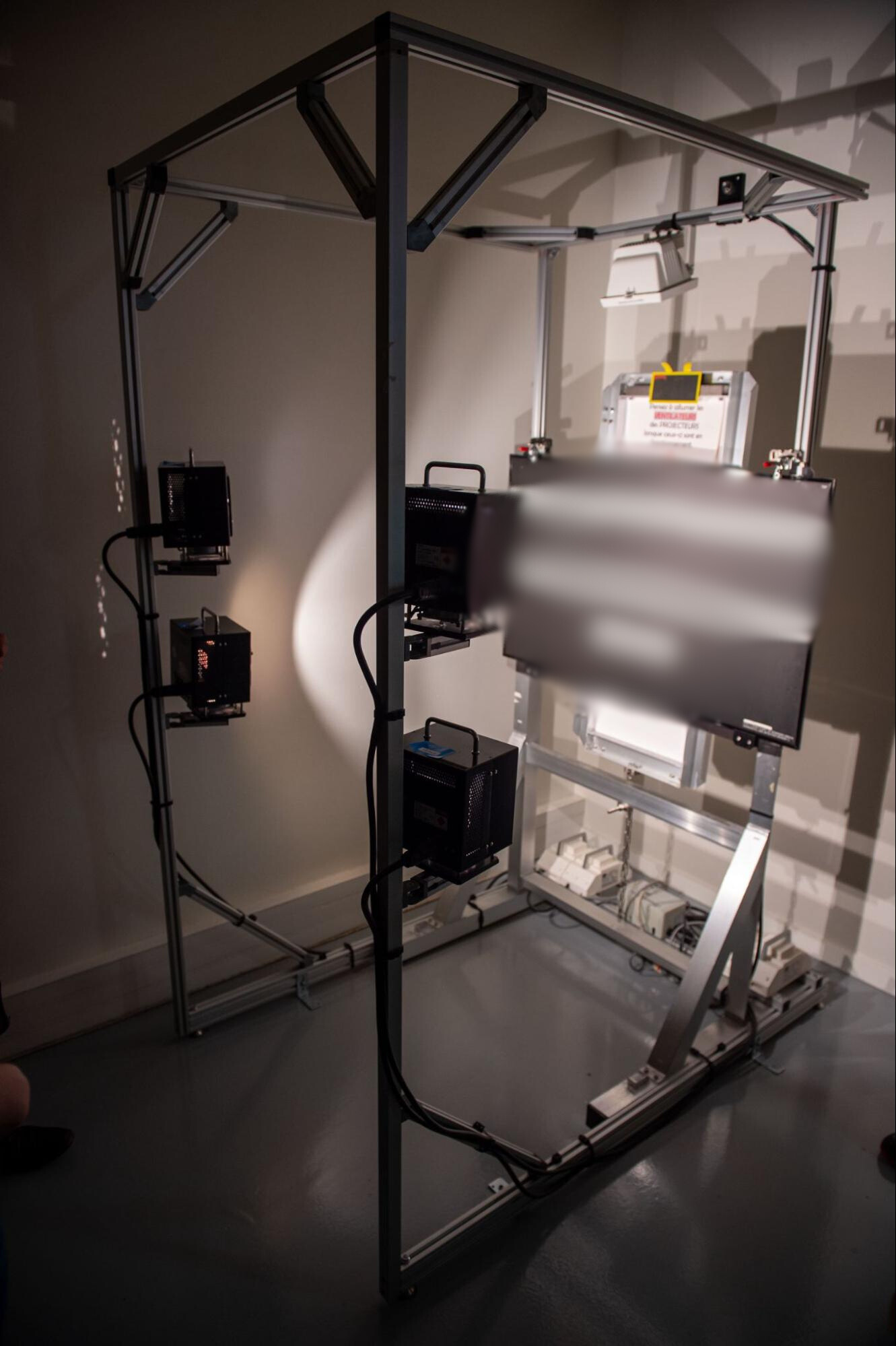

>> Banc de contrôle de nouvelle génération, qui, au lieu de projeter l’image d’une mire au travers d’une lanterne sur un mur, permet de capter l’image d'une mire au travers de l’objectif (ici au fond en bleu), d’analyser cette image et de rendre un rapport sur les performances de l’optique :
La distance et le rail permettent de contrôler les très longues focales jusqu'au 1200mm.
Pour des raisons de confidentialité, on ne verra pas la mire...
On voit ici l'objectif contrôlé sur un appareil de référence Canon (boîtier modifié pour les besoins de l'outil) et le poste d’analyse :
