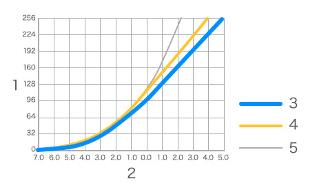

Il peut enregistrer en OM-Log400, qui permet une plus grande dynamique à la prise de vues, pour gagner en détail dans les ombres ou/et les hautes lumières et aussi pour plus de flexibilité à l’étalonnage. En log il est possible de gagner 3 stops dans les hautes lumières et de gagner 2 stops en flat. (cf graphique).
1. 8bit Code Value
2. Exposure amount [EV]
3. OM-Log400
4. Flat
5. Natural

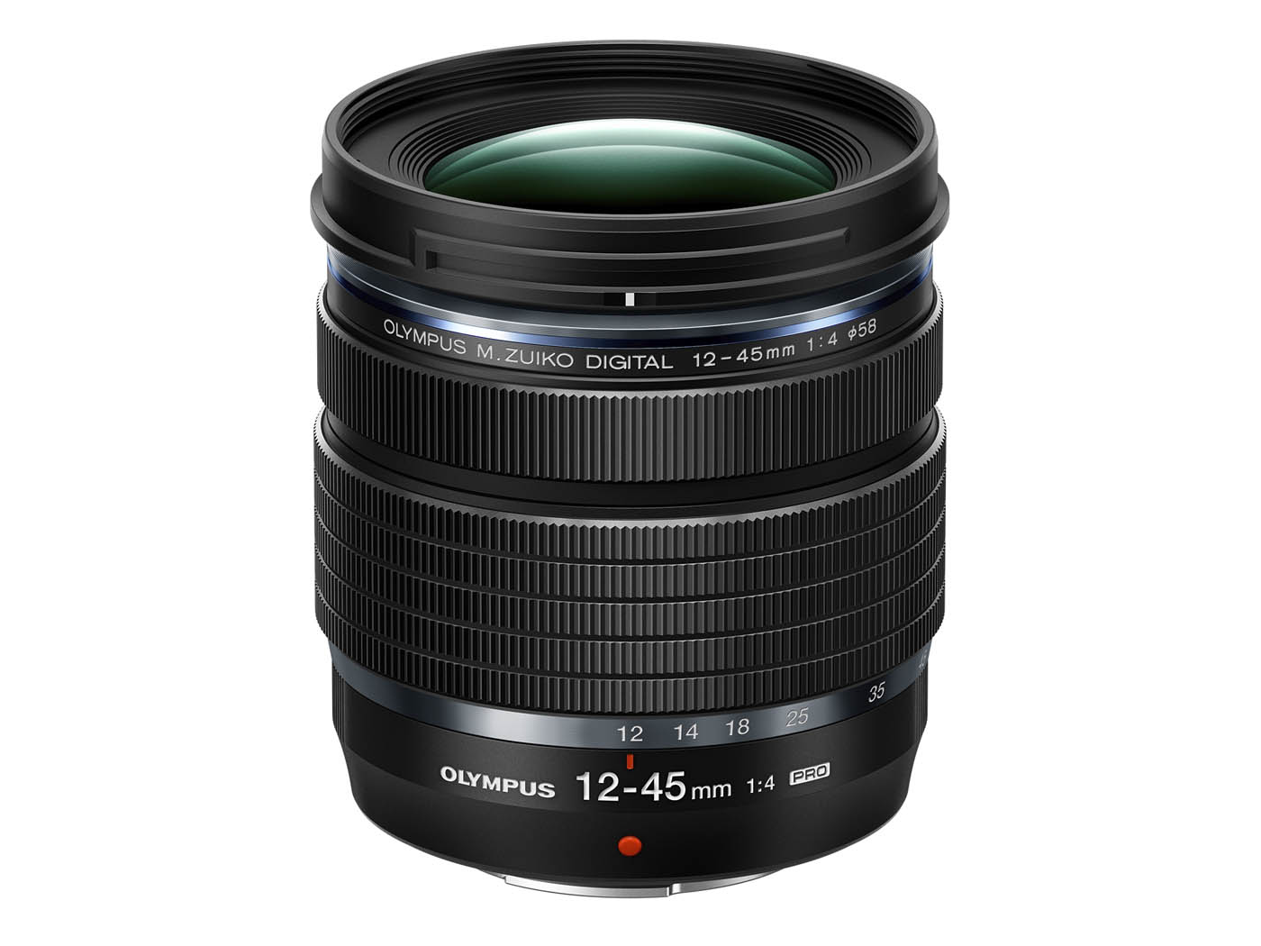

La marque propose un nouvel objectif : M.Zuiko Digital ED 12-45 mm f / 4 PRO. (24-90mm en équivalent plein format).
Les dimensions de la lentille sont de 63,4 x 70 mm et le poids est de 254 g.
Cette optique est donc compacte et légère mais ne bénéficie pas de la stabilisation.

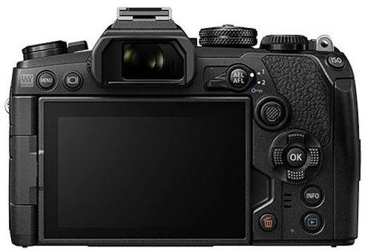

Changement concernant les commandes, l’E-M1 Mark III a ajouté un joystick à huit directions que l’on peut utiliser également pour régler la mise au point pour sélectionner le collimateur de l’autofocus (possible aussi avec l’écran tactile). Le viseur électronique est le même qu'avant, avec ses 2,36 millions de points et son écran LCD.
L'écran est tactile est entièrement articulé. Le capteur oculaire qui bascule automatiquement entre l'écran LCD et l'EVF s’est apparemment amélioré. Il y a désormais également une option pour désactiver le capteur oculaire lorsque l'écran LCD est déplié.
