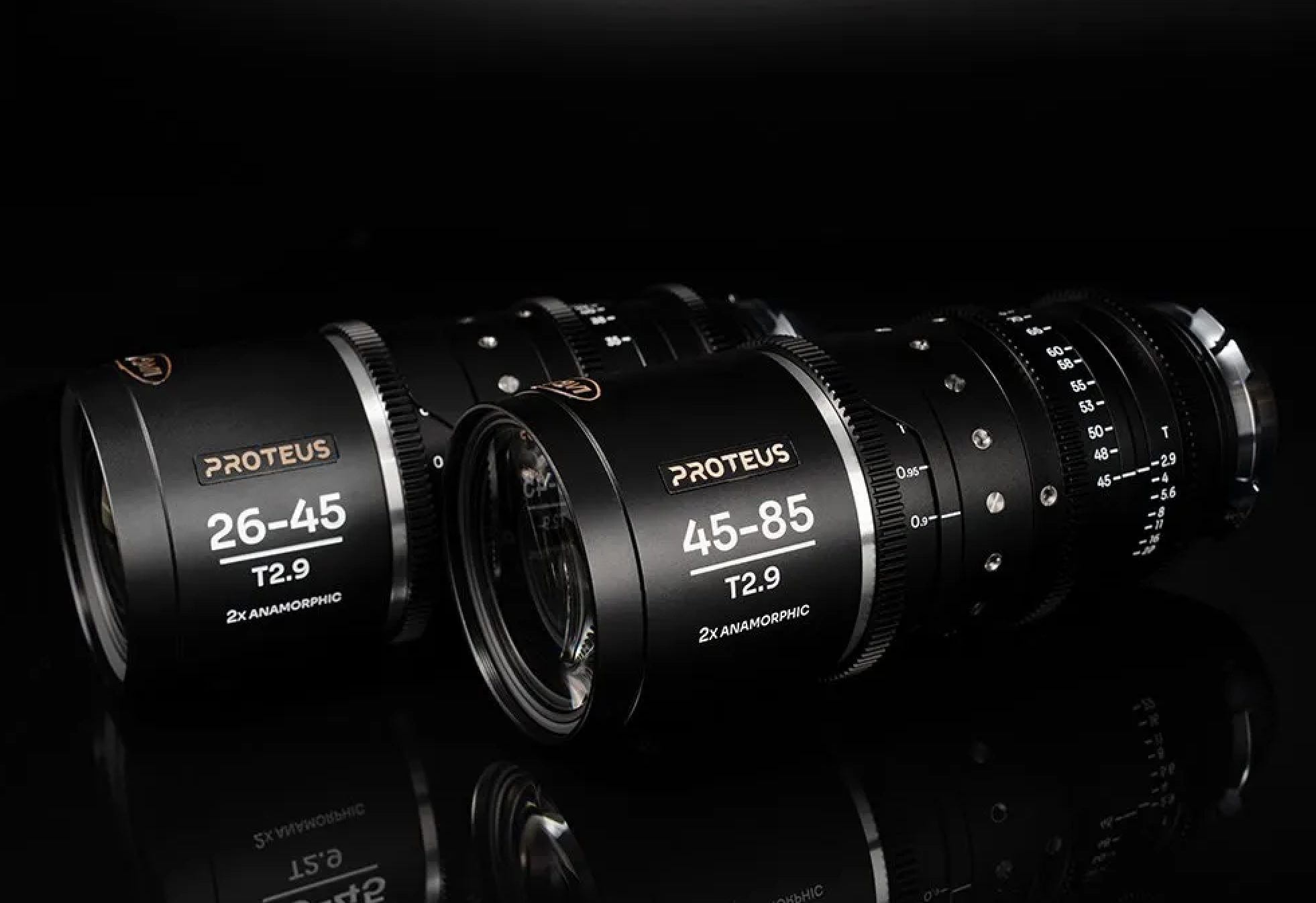

Laowa élargit son offre avec deux nouveaux zooms anamorphiques Proteus : le 24-45mm T2.9 et le 45-85mm T2.9. Ces optiques se distinguent par un facteur d’anamorphose de 2x, offrant une large plage de focales tout en maintenant une certaine compacité, un aspect rarement associé aux zooms anamorphiques.

Concernant l’image produite par les Proteus, elle est qualifiable de nette, propre, sans trop de défauts. Ce qui peut être considéré par certains comme un manque de caractère, s’avère aussi être une formule passe-partout pour des optiques polyvalentes.
Conçus pour les capteurs Super 35
Ces zooms sont conçus pour des capteurs Super 35. Le Full Frame étant encore un peu complexe à couvrir pour des zooms anamorphiques à ce point compacts.
Une compacité remarquable pour un zoom anamorphique

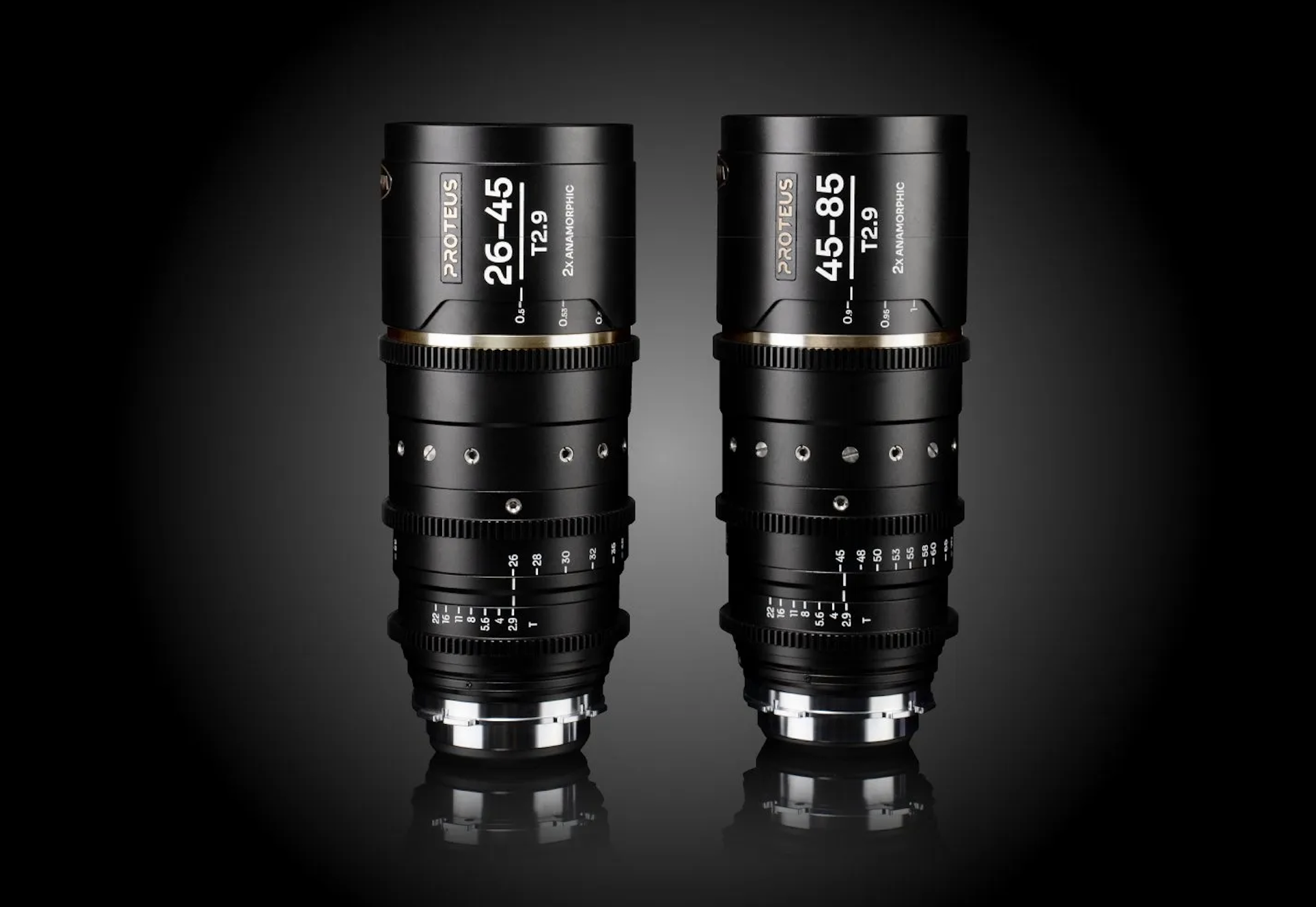

L'un des atouts majeurs des Laowa Proteus Zoom réside dans leur compacité. Avec une longueur de 19,3 cm et un poids de 2,7 kg, ces zooms restent relativement compacts pour des zooms anamorphiques 2x.
Leurs concurrents directs, comme les Angénieux Optimo A2S ou EZ (qui sont sphériques mais modulables en anamorphiques), offrent des dimensions similaires mais à des prix bien plus élevés. Et le récent Laowa Nanomorph Zoom, qui mise également sur sa compacité, propose quant à lui une anamorphose x1.5.
A titre de comparaison, des zooms plus imposants et plus lourds, tels que ceux de Cooke, dépassent les 5 kg, ce qui rend les Laowa Proteus particulièrement attractifs pour ceux recherchant une solution plus légère et plus compacte.
Gabarit et construction identique, pour une praticité accrue
Les bagues crantées de zoom, d’ouverture et de mise au point sont alignées de manière identique sur les deux optiques, tout comme leur poids et leur longueur. Cette homogénéité représente un vrai gain de temps sur les tournages, en permettant de passer d’un zoom à l’autre sans avoir à repositionner les moteurs, ajuster la configuration ou rééquilibrer un stabilisateur.
Close focus permissif
Les performances en termes de close focus sont également un atout de ces zooms :
Ces distances sont plus courtes que celles de nombreuses autres optiques anamorphiques. Il aurait été décevant de la part de Laowa, de vendre une optique compacte, à laquelle il aurait pourtant fallu rajouter une mattebox et des dioptries pour filmer des gros plans.
- 0,5 m pour le 24-45mm,
- 0,89 m pour le 45-85mm.
