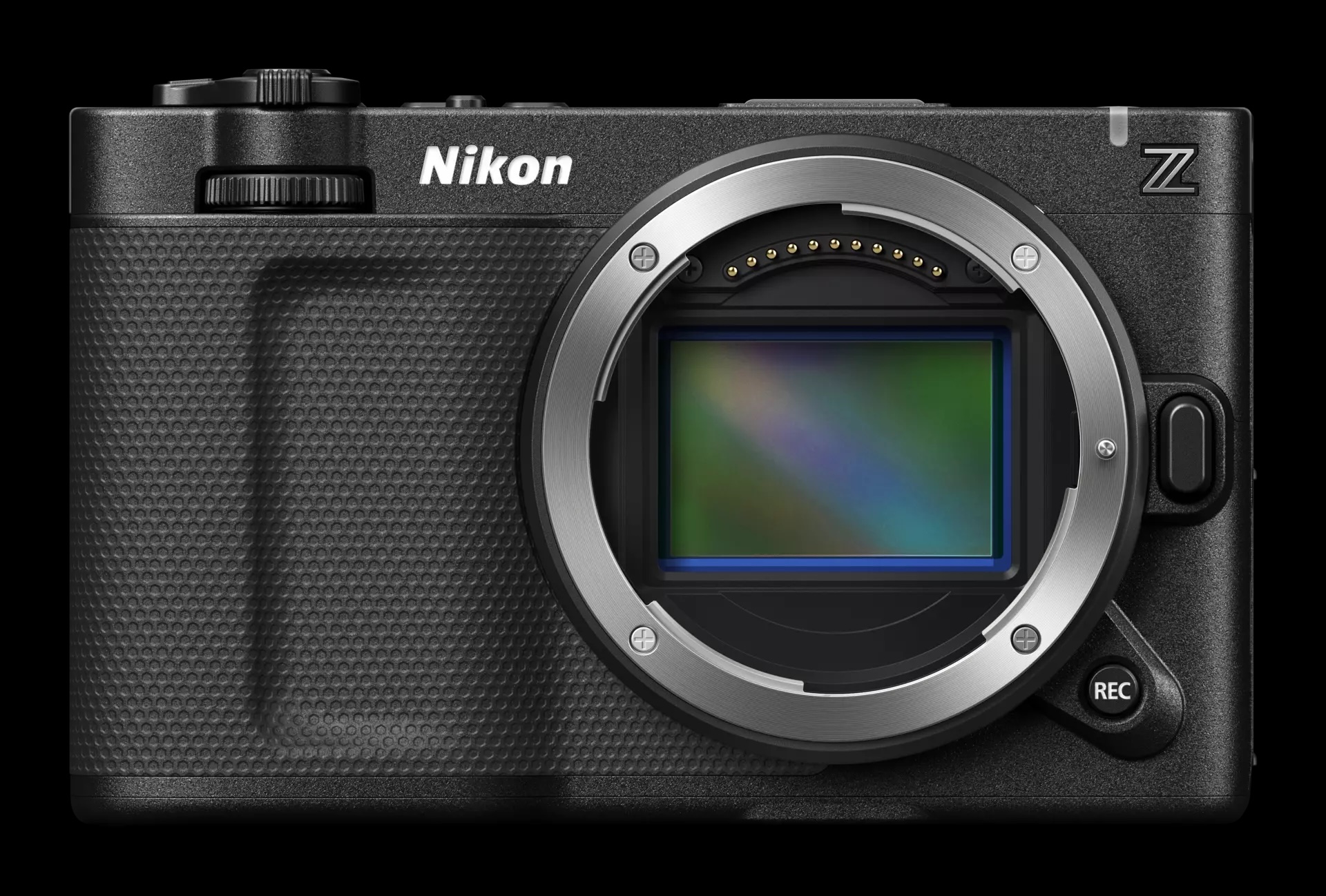

Capteur : un Full Frame hérité du Z6III
Le capteur plein format 24,5 MP partiellement empilé du ZR est directement issu du Z6III.
- Partiellement empilé signifie que certaines couches (notamment la mémoire tampon ou les circuits de lecture) sont déportées sous le capteur pour accélérer la lecture et réduire le rolling shutter, sans aller aussi loin qu’un capteur totalement empilé comme celui des Z9 ou Sony A1.
- Côté photo, le ZR reprend le mode photo du Z6III mais fait l’impasse sur l’obturateur mécanique, misant tout sur l’électronique.

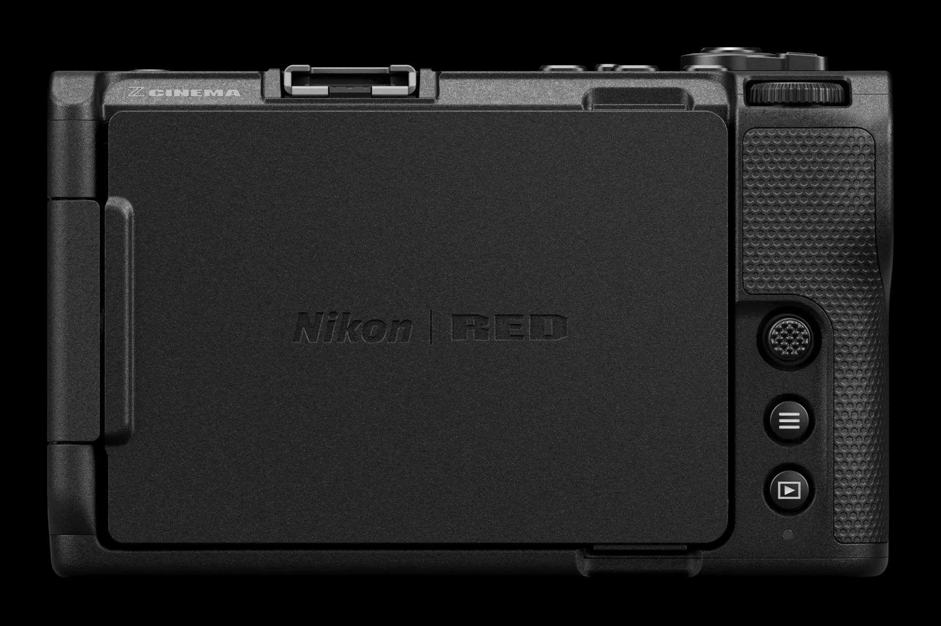

Le ZR se veut compact : 13 × 8 × 5 cm pour 630 g seulement, un poids comparable à celui d’un hybride photo.
Le Nikon ZR est tropicalisé et dispose d’une stabilisation IBIS 5 axes.
Il enregistre sur cartes CFexpress Type B, avec en option une curieuse microSD secondaire, sans doute imposée par le gabarit, pour l’enregistrement de proxy.
Côté audio, Nikon frappe fort : enregistrement interne 32-bit float, sans avoir à ajouter de module XLR.
L’écran est un tactile 4 pouces et il n’y a pas de viseur.
