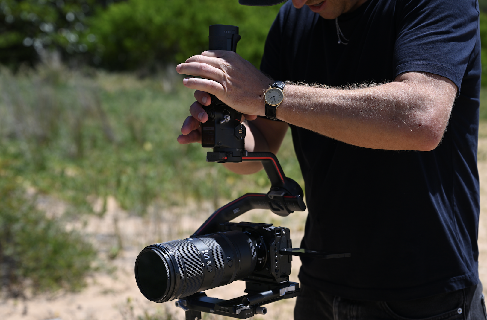

Ergonomie et usage vidéo
Le zoom est interne : la longueur de l’objectif ne varie pas entre 70 et 200 mm. Cela facilite l’équilibrage sur trépied, sur monopode ou sur stabilisateur, et simplifie l’utilisation d’accessoires comme une matte box.

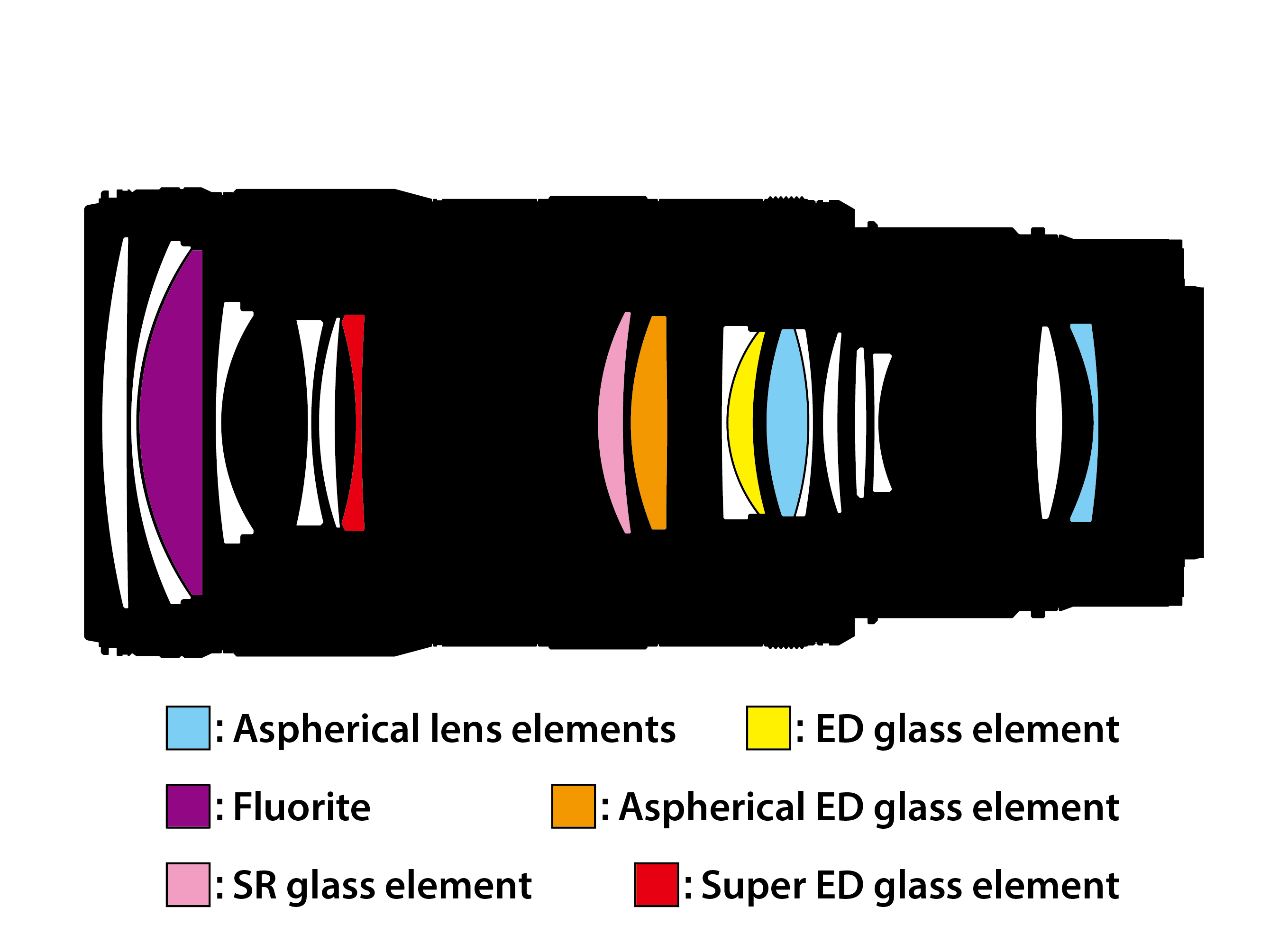

Formule optique et traitements
La formule optique a été revue afin d’optimiser la correction des aberrations tout en rationalisant le nombre d’éléments.
Elle repose sur plusieurs types de lentilles spécifiques :
L’objectif bénéficie également du traitement Meso Amorphous Coat, que Nikon présente comme le plus performant de son catalogue en matière de réduction du flare et du ghosting, en complément d’autres traitements multicouches déjà utilisés sur la gamme S-Line.
- Super ED : réduction renforcée des aberrations chromatiques longitudinales
- ED : limitation des franges colorées
- Asphérique : correction des aberrations sphériques et des distorsions
- Asphérique ED : combinaison des deux corrections précédentes
- Fluorite : matériau léger à faible dispersion
- SR (Short-wavelength Refractive) : correction des longueurs d’onde courtes, particulièrement difficiles à maîtriser
