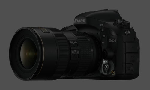

Le nouveau D600 aurait pu se contenter d'un capteur APS-C mais Nikon surprend en proposant un Full Frame à 2100€ TTC/ 1755€ HT. C'est d'ailleurs une tendance globale du marché photo sur les Reflex puisque Canon fait de même avec son nouveau 600D. Mais si le FullFrame a de quoi ravir le photographe, un capteur aussi grand est loin d'être un avantage en vidéo où les Super 35 est bien plus conseillé/adapté aux usages. Heureusement Nikon a conservé l'approche très intéressante du D800 avec un double mode FX/DX, c'est-à-dire soit d'exploiter toute la taille du capteur FullFrame (mode FX), soit de ne travailler que sur une portion du capteur (le mode DX qu'on pourrait à peu de choses après résumer à un Super 35 ou APS-C).

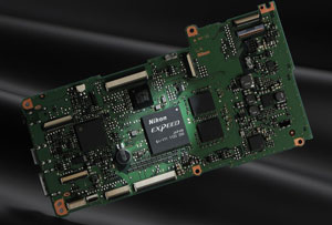

Le capteur est moins défini que sur le D800 (24,3 millions de pixels contre 36), ce qui est une bonne chose pour l'usage vidéo. En effet la course aux pixels a pour malheureuse conséquence de réduire la taille des photosites que nous voulons les plus grands possibles en vidéo. Nous n'avons pas trouvé la taille des photosites du D600 pour établir une comparaison pour le moment, mais ces 24,3M semblent encourageants...
Sur le papier cela devrait donc avoir un impact positif sur la sensibilité du boitier (le niveau de bruit vidéo visible en basse lumière), la réactivité de l'autofocus, et sur les éventuels soucis d'aliasing et de moiré. Ces derniers font aussi entrer en ligne de compte le processeur, il faudra voir l'impact du EXPEED 3 à ce propos sur des cas concrets en test.
L'EXPEED 3 étant le nouveau processeur introduit par Nikon avec le D800.

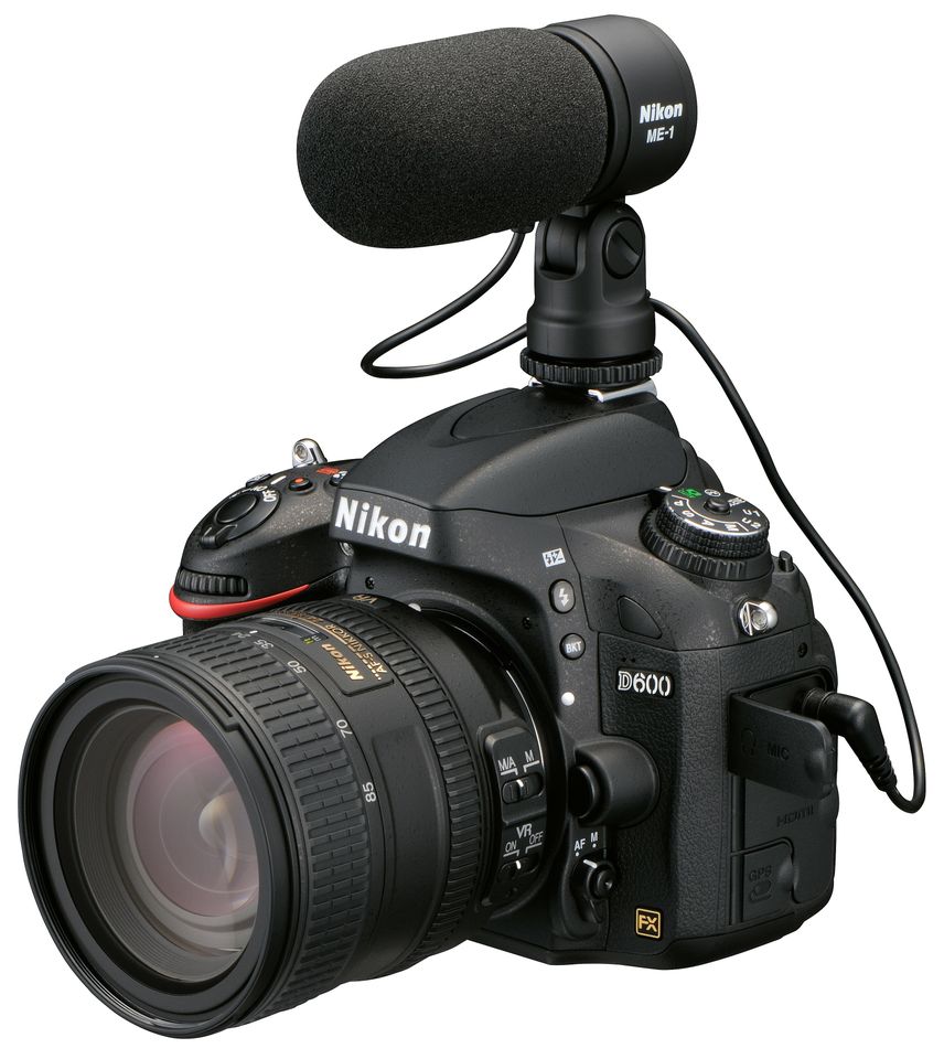

Audio
En ayant enfin introduit une prise casque sur les reflex avec ses D800 et D4 Nikon n'a pas commis l'erreur de l'enlever sur le D600 pour segmenter sa gamme !
On garde donc cette ergonomie indispensable, ainsi que les réglages de niveau audio et casque en mode live-view, avec vu-mètre permanent en cours de prise de vue. Par contre le D800/D4 ne permet pas de régler le niveau de l'entrée audio en cours de prise de vue (cad pendant l'enregistrement), le D600 débridera-t-il cet oubli malheureux ?

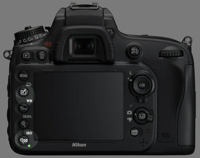

A ce qu'on peut juger avec les photos et vidéos de ces premiers jours de lancement, le D600 exploité en mode vidéo sera très proche de l'ergonomie du D800. Il perd cependant les agréables gros boutons WB (balance des blancs) et ISO sur le dessus de la molette des D800/D4 et il faudra juger l'impact de leur déplacement sur les petits boutons à gauche de l'écran LCD.
[EDIT 24/09/2012] Il y a une bien mauvaise surprise du côté du réglage du diaph. Nos premiers tests en cours montrent qu'on ne peut pas régler le diaph en mode live view ! Il faut quitter le live view pour pouvoir choisir son ouverture puis revenir en live view ! Si ça ne pose pas souci dans les situations de basse lumière ou de combinaison ouverture maxi+filtres ND porgressif où l'on se bloque à l'ouverture maxi de son optique (1:4 ou 2:8 par exemple), c'est évidemment beaucoup moins agréable quand on cherche la bonne ouverture en extérieur, il faut alors activer/désactiver le liveview entre chaque réglage d'ouverture testé, ça reste gérable malgré tout mais on serait bien passé de ce manque d'ergnomie sur une fonction aussi basique au quotidien ! Sinon il faut choisir une ouverture offrant une légère sous-exposition et compenser en ISO.
