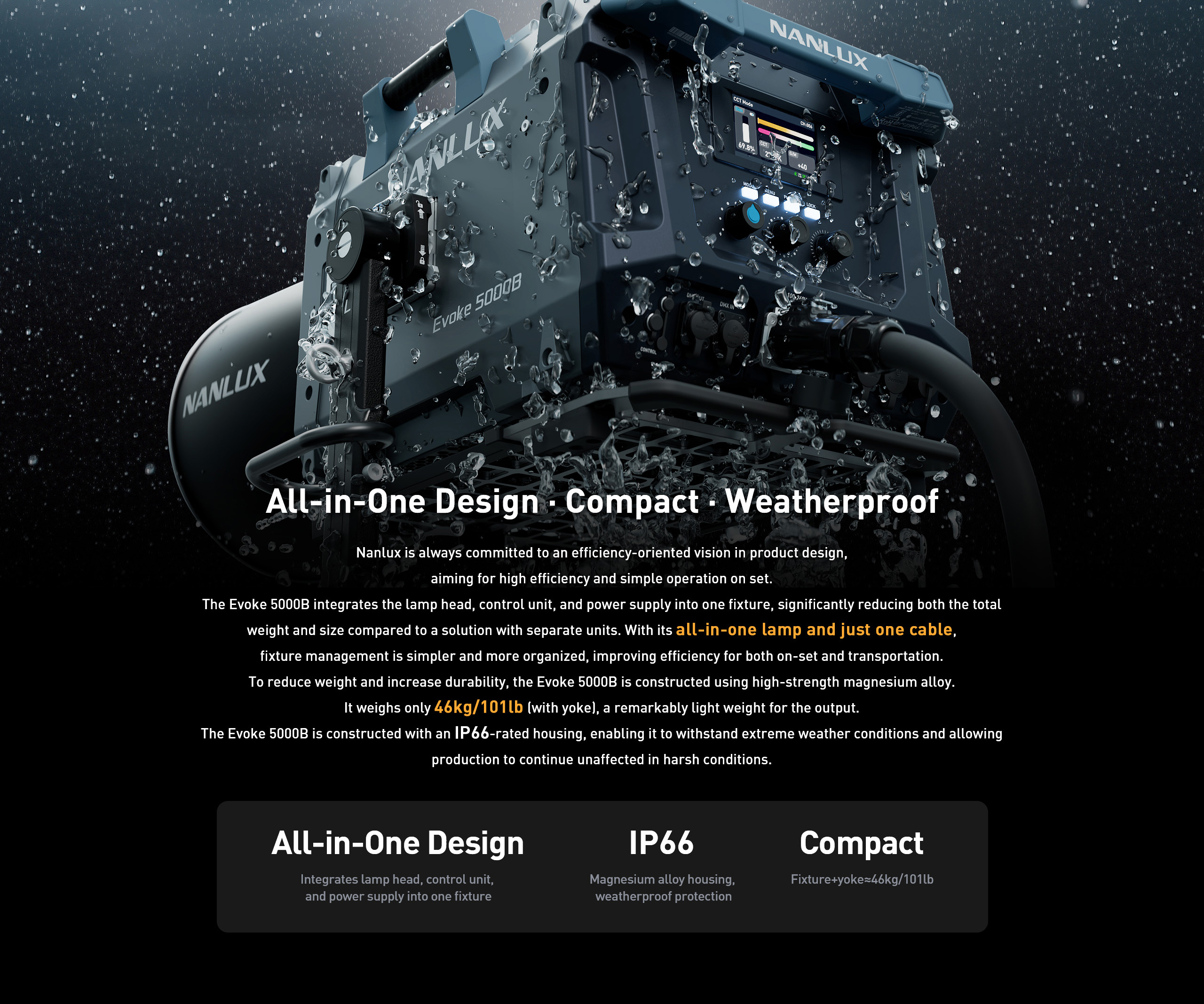

Robustesse et adaptabilité
Avec une certification IP66, le Nanlux Evoke 5000B est conçu pour résister aux conditions climatiques capricieuses, garantissant ainsi une fiabilité optimale en extérieur, lorsqu’on l’utilisera en entrée de jour par exemple.

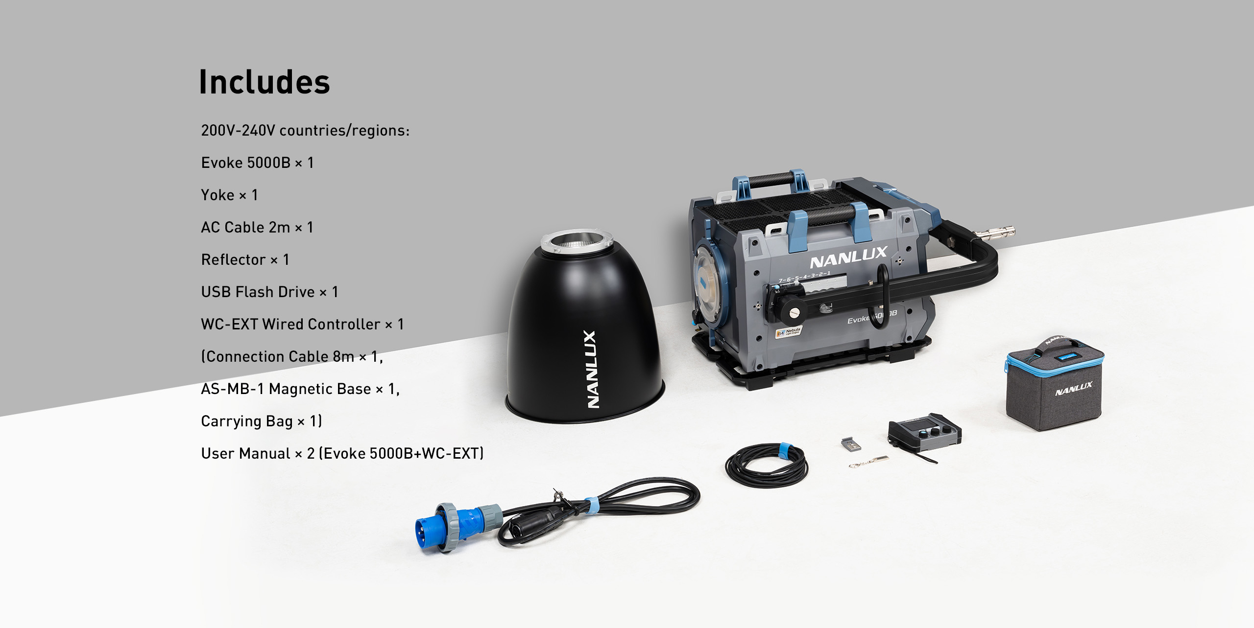

L'alimentation se fait via une prise P17 32A, donc non domestique.
Ballast et contrôleur intégré
Contrairement à d'autres projecteurs, le ballast et le contrôleur sont intégrés à la tête du projecteur, ce qui simplifie son installation et son transport. Toutefois, cela alourdit l’ensemble, qui atteint 46 Kg. À titre de comparaison, un HMI ARRISUN 9KW pèse environ 40 Kg sans ballast. Donc au même titre que son cousin HMI, on ne mettra pas l’Evoke 5000B sur n’importe quels pieds, ou accroches.

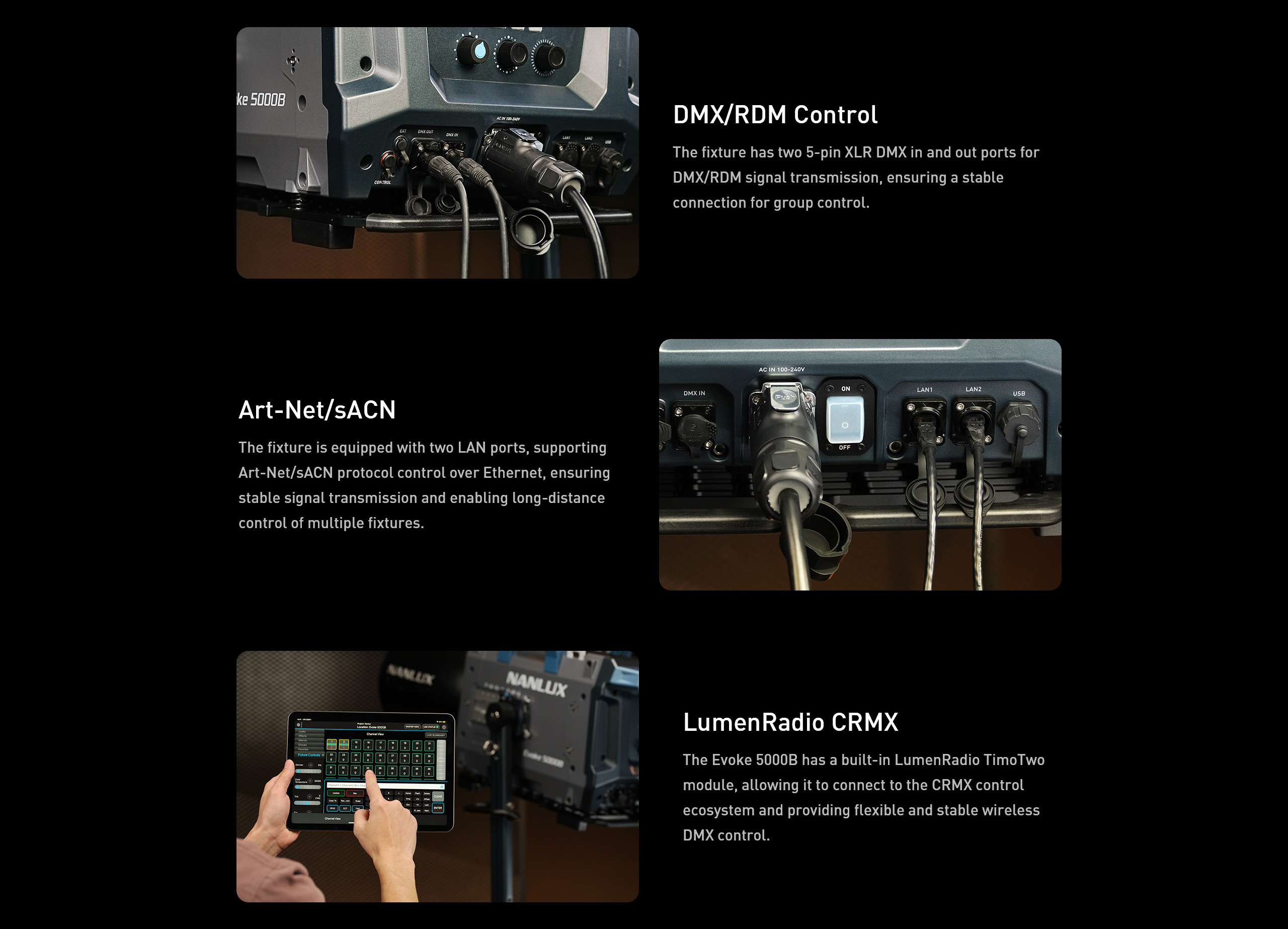

Un contrôle polyvalent
Le projecteur se pilote directement via un écran de 4 pouces ou à distance grâce à une compatibilité intégrée avec le DMX/RDM, Art-Net/ACN et LumenRadio. Un contrôleur déporté est inclus pour une gestion plus flexible.
