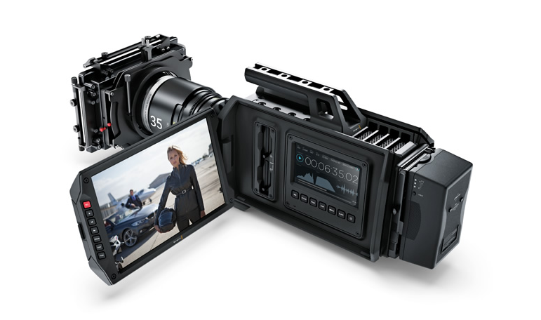

Au diable la compacité ! Ursa = grande ourse
Le corps de la caméra est carrément plus gros que celui de la BMPC 4K on peut même dire énorme car c'est un beau bébé de 7,5 kg dont on parle ici ( à comparer aux 2 kg de la BMPC 4K) mais naturellement il amène son lot de nouveautés. Voilà pour ceux qui trouvaient l'Alexa trop lourde ! En tout cas c'est probablement cette particularité qui lui vaut son nom.
longueur : 36 cm sans optique
Ecran de contrôle 10 pouces (25,4 cm) de diagonale
A lui seul cet écran donne son identité à l'Ursa et elle ne peut être confondue avec aucune caméra précédente.

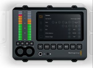

Et deux autres écrans LCD plus petits, de 5 pouces complètent le dispositif de contrôle ainsi que des boutons hardware pour aller plus vite aux menus.

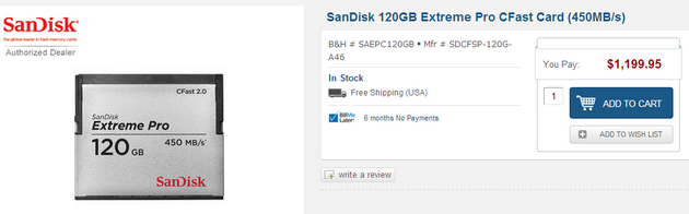

Nouveau standard de cartes mémoires en remplacement des vieilles Compact Flash la carte Cfast 2.0 est capable en écriture de données d'autoriser un débit d'enregistrement jusque 350 MB/s avec une capacité maximale actuelle de 120 Go.
La très mauvaise nouvelle c'est le prix de ces cartes qui sont actuellement vendues 1200$ la 120 Go...alors que les SSD sont dix fois moins chers. Et il est difficile de penser au vu de la taille de l'Ursa que ce choix ait été fait à l'aune de la compacité !
BlackMagic a peut-être misé là sur une technologie un peu trop récente qui vient un peu ruiner le côté low-cost de départ.

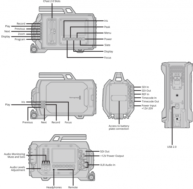

Connectique complète 12G-SDI et XLR etc.
La connectique n'oublie rien, les sorties 12G-SDI (10 bits 4:2:2) et 3G-SDI pour un monitoring externe, l'entrée 12G-SDI, l'entrée Ref, le Timecode, Les entrées son XLR, les sorties SDI audio, la prise LanC et USB pour les mises à jour.
