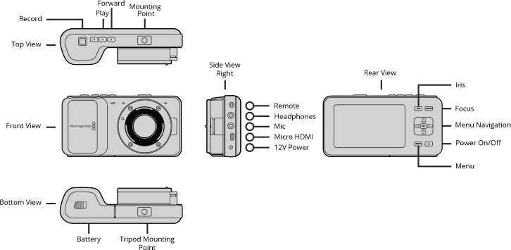

Les déboires de production de BlackMagic Design n’ont donc pas entamé la conviction du constructeur à poursuivre dans le domaine de la prise de vue. Sur ce NAB 2013 un nouveau modèle 4K a été annoncée, à 3145€, et une version de poche, la Blackmagic Pocket Cinema Camera, à 785€ (prix officiel sur le site BlackMagic). Avec ce prix plancher inférieur aux camescopes AVCHD grand public haut de gamme, on peut penser qu'avec sa Pocket Cinema Camera BlackMagic entende sans doute brasser large, de l'amateur passionné voulant lécher quelques plans, aux faiseurs d'images ayant adopté les DSLR, aux écoles ou tous ceux cherchant à découvrir un flux de production Raw à moindre coût, en passant par le monde du court métrage pour des plans en RAW en caméra B ou C ?
Cette approche et ce tarif de la Pocket Cinema Camera ont de quoi séduire pour ceux qui voudraient découvrir un flux de production en Raw puisque par ailleurs le logiciel d’étalonnage Da Vinci est gratuit pour traiter la HD de cette caméra (ou d'une autre !). Mais au-delà de cette approche « education » les faiseurs d’images que nous sommes ont déjà en tête des usages intéressants si ce modèle ultra compact tient ses promesses puisqu’il pourra facilement être embarqué, caché dans un décor pour saisir un angle de vue en caméra B, être utilisé sur les nombreux accessoires compacts et abordables dédiés au Reflex pour le travelling, les dollies, la stabilisation et cie. De quoi bien s’amuser !
Filmer en HD… mais avec la rigueur du Raw
Cependant le look d’appareil photo compact de cette caméra ne doit pas faire oublier qu’elle nécessitera une certaine rigueur en tournage et surtout en post-prod. Pour tirer parti de sa dynamique de 13 diaph il faudra en effet tourner puis étalonner en conséquence, mais aussi stocker des poids de fichiers non négligeables en ProRes HQ ou Cinema DNG RAW, en résolution 1920x1080 à 23.98p, 24p, 25p, 29.97p, ou 30p.
Un capteur Super16
BlackMagic ne dit pas qui fabrique le capteur de cette Pocket Cam. Il en donne cependant taille et résolution: Effective Sensor Size 12.48mm x 7.02mm
Effective Resolution 1920 x 1080.Le "facteur de crop" avec les optiques sera donc proche de x3.
Ses fondamentaux techniques
Côté capteur BlackMagic n’a pas retenu les plus grands en choississant le Super16, tant mieux pour éviter de perpétuer la mode du tout flou ;-)
Le son est en retrait avec ses connectiques jack uniquement, pas de XLR ni d’alim Phantom, sommes toute assez logique vue la compacité de l'engin. Au moins il y a la prise casque que tout le monde ne propose pas sur les DSLR.
L’écran LCD arrière semble confortable avec ses 3,5 pouces et sa résolution honorable de 800x450. Il n’est malheureusement pas orientable mais une sortie HDMI pourra permettre l’utilisation d’un écran externe, mais juste pour le monitoring.
Les réglages se feront avec une série de boutons à côté de l’écran, ceux qui n’apprécient pas les écrans tactiles très vite recouverts de tâches seront ravis ! On retrouve semble-t-il les mêmes menus que la BlackMagic Cinema Camera.
Le bouton Focus proposera une assistance visuelle à la mise au point grâce au peaking malheureusement si souvent absent des DSLR.
On aura un plein contrôle du diaph nous dit blackmagic: cela devra-t-il passer par des optiques avec bague de diaph obligatoire ? Très probablement.
Contrairement à la BlackMagic Cinema Camera on pourra enlever et remplacer la batterie ! Faut dire qu’avec son look d’APN ça parait tellement évident…
Des questions se posent bien sûr : qu’en sera-t-il des automatismes, de la stabilisation, mais aussi de la capacité de production du constructeur ?!
