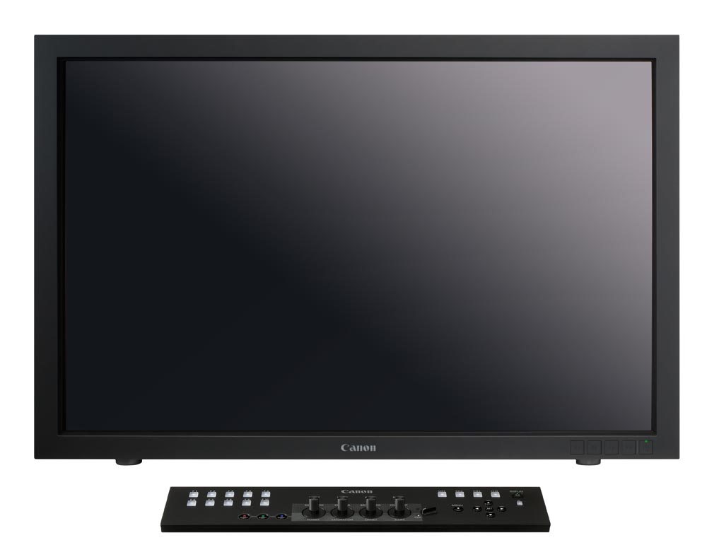

Canon annonce la dispo prochaine (printemps 2014) de son fameux écran de référence 4K (fameux parce qu'il était déjà annoncé et montré en prototype au NAB en avril 2012 en fait)Canon s'est dit tout naturellement qu'avec sa capacité industrielle en matière de processeurs, son nom, la réputation qu'il s'est créée depuis 2008 chez les professionnels de la vidéo grâce au 5D Mark II puis sa gamme EOS Cinema, il serait bien sot de ne pas faire comme les copains Panasonic, Sony, JVC... et profiter pour proposer un outil de diffusion pour aller avec ses outils de prise de vues 4K caméra C500, son HDSLR 1D-C et ses futurs (et certainement nombreux) autres produits vidéo-cinéma 4K.
Voici donc le premier moniteur de référence Canon.
voir les spécifications précises
"De référence" cela veut d'abord dire qu'il est destiné aux professionnels pour restituer les images vidéos dans des conditions adéquates pour l'étalonnage et pour le contrôle précis de l'image. On s'attend donc à un certain prix en compensation d'une qualité qui se veut irréprochable. Ce n'est pas simplement pour visionner les rushes, c'est pour les évaluer, les contrôler finement et les transformer. Jusqu'ici on faisait confiance pour cela à Sony, à Panasonic et à JVC. Eh bien maintenant voici Canon ;-)
Dimension 30 pouces pour être compatible tournage et postproduction.
Résolution 4K native soient 4096 * 2560 et non pas 3840 * 2160 Ces quelques pixels qui aux yeux de la DCI (Digital Cinema Initiatives) font toute la différence entre la haute noblesse du cinéma hollywoodien le cinema "4K" et la valetaille de la télévision "Ultra HD :-)) L'avenir dira si ces quelques pixels préserveront effectivement quelque chose des privilèges du cinéma...ou s'ils disparaîtront joyeusmeent dans la tourmente globalisée "4K".
La stabilité du rendu colorimétrique est réputée garantie spécialement par un système processeur dédié à cette fonction à partir d'une calibration usine rigoureuse. C'est le cas également des moniteurs réputés "de référence" des concurrents comme Sony. Ce système est aussi à la base de la possibilité d'avoir exactement la même image sur plusieurs moniteurs et d'un bout à l'autre de la chaine.
Cela dit Canon précise que si ça vous chante vous pouvez quand même changer la balance des couleurs et donc le dérègler si besoin hein...:-)Affichage direct des images LOG Canon
Avantage spécifique Canon : la prise en charge directe des images tournées avec un profil LOG Canon (familier aux utilisateurs des caméras EOS Cinema pour les afficher sous une forme pré-étalonnée directement utilisable.
Pas OLED
La technologie utilisée est une dalle IPS rétro éclairée par LED donc une formule classique aujourd'hui déjà plus que menacée par la technologie OLED au rapport de contraste et aux noirs imbattables.
Canon ne recours donc pas au tout dernier cri en cette matière mais plutôt aux formules déjà bien balisées (idem pour Sony)Note
Pas non plus HDR mais bon...ce sera pour plus tard ça.
Rêvons un peu puisque nous sommes au chapitre de la technologie de diffusion, je parierais volontiers qu'après la lutte pour le noir qui se termine maintenant avec la victoire sans conteste de l'OLED il y aura la bataille des hautes lumière et du HDR pour parvenir dans un autre espace couleur bien plus vaste déjà décrit (ACES et où Dolby notamment commence à montrer des choses formidables
Voir l'article sur ce sujet
http://www.repaire.net/201309202717/news/dolby-les-ecrans-hdr.html
Une offre 4K qui va fatalement s'élargir dans les moniteurs de référenceNous avons déjà vu également à l'IBC un moniteur de référence OLED 4K Sony de 30 pouces (en prototype) et bien sûr beaucoup de moniteurs 4K de 55 pouces chez la plupart des grands fabricants.
Pour comparaison
Le moniteur de contrôle 4K 30 pouces de Sony PVM-X300 (sans même avoir la prétention d'être un moniteur de référence ni d'être doté de la technologie OLED) vaut lui déjà dans les 30 000 euros...Le choix de moniteurs de 'contrôle' voire de référence en 4K risque cependant de s'étoffer considérablement dans les mois qui viennent puisque Panasonic et JVC notamment sont par tradition sur le même sentier. Canon compte donc sur son renom pour s'immiscer sur ce marché nouveau pour lui.
Donc on aura compris que le prix de cet outil sera en rapport avec une certaine captivité des afficionados Canon, avec la volonté d'image "haut de gamme cinema" qui lui réussit plutôt bien et avec ceux de la concurrence en matière d'écran d'étalonnage.
Donc logiquement plutôt cher :-)Edit quelques heures après: Même si Canon France n'a pas encore communiqué sur le prix pour le moment le très sérieux The Wall Street Journal révèle que celui-ci sera vraisemblablement autour de 40 000 $
Consolation
Si vos moyens ne vous permettent pas l'investissement dans un tel moniteur de référence 4K peut-être vous laisserez vous tenter avec des performances plus limitées en matière de stabilité colorimétrique bien sûr par les téléviseurs 4K 55 ou 56 pouces qui s'annoncent comme les best-sellers "de dans 2 ans".Guerre des prix sur les téléviseurs 4K OLED et autres
A propos de prix pendant ce temps la les coréen Samsung et LG se positionnent plutôt sur le marché grand public avancé ( et donc aussi pro moins fortunés) et avancent leurs pions dans une féroce guerre d'usure (des prix) qui n'est pas près de se terminer.
- Téléviseur OLED 55 pouces 4K/UHD incurvé Samsung KN55S9C à 9000$
- Téléviseur OLED 55 pouces 4K/UHD incurvé LG 55EA9800 à 10000$ (initialement à 15000$ !)
- Téléviseur LCD-LED standard 55 pouces 4K 55LA9700 4500$
Michel
SPECIFICATIONS
Panel Type IPS LCD panel Screen Size
30 inch (76.1 cm) Aspect Ratio 16:10 Resolution 4096 x 2560 pixels (10.5 megapixels) Active Display Area Approx. 645.1 x 403.2mm Pixel Pitch 157.5 µm Panel Driver 1024 gradations 10-bit for each RGB colour Brightness (Standard) 48cd/m2 (DCI), 100cd/m2 View Angle (Up, Down, Left, Right) 178° (contrast ratio 10 : 1 or higher) Surface Treatment Low-Reflection Glare Backlight Type RGB LED, direct type Power Rated Voltage: 100V to 240V, AC
Rated Frequency: 50/60HzPower consumption At maximum load: Approx. 370W
At factory shipment: Approx. 130WEnvironmental conditions (operating) Range:
5 to 35°C, 20 to 80 %RH (no condensation)Recommended:
15 to 30°CEnvironmental conditions (storage/transporting) Range:
-20 to 40˚C, 10 to 85 %RH (no condensation)Recommended:
41 to 60˚C, 10 to 40 %RH (no condensation)Dimensions (width x height x depth) Approx. 708 x 474 x 189mm Weight Approx. 24 kg Mounting Hole Pitch VESA* standard 200 x 200mm Input Interfaces 3G/HD-SDI, 8 (2 systems)
DisplayPort*, 4 (1 system)Output Interface 3G/HD-SDI, 8 (2 pass-through systems) Control Interfaces USB, 1 (USB 2.0 High Speed supported)
LAN, 1Supplied Accessories Display Controller, AC Power Cord, Compact Power Adapter, AC cable, Tip Prevention Fitting, LAN Cable, Rack Mount Bracket, Rack Mount Bracket Screw, Hex Key, Instruction Manual, Instruction Manual Disc DP-V3010 Controller Power Rated Voltage: 100V to 240V, AC
Rated Frequency: 50/60 HzPower consumption At maximum load: Approx. 2W
At factory shipment: Approx. 2WEnvironmental conditions (operating) Range:
5 to 35 °C, 20 to 80 %RH (no condensation)Environmental conditions (storage/transporting) Range:
-20 to 40˚C, 10 to 85 %RH (no condensation)Dimensions (width x height x depth) Approx. 419 x 56 x 88 mm Weight Approx. 460g Mounting Hole Pitch 76.2 x 465.9mm, EIA 2U standard Interface Control LAN, 1 *DisplayPort & VESA are registered trademarks of Video Electronics Standards Association in the U.S and other countries. *Specifications and exterior are subject to change without notice.
