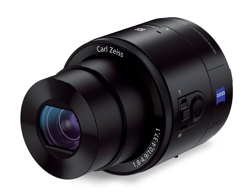

Le QX100 est un "objectif intelligent" sorte de compact photo-video sans viseur au capteur 1 pouce et aux caractéristiques globales héritées du RX100 Mark II. Qu'en est-il de l'usage réel du QX100 ? Fait il réellement bon ménage avec le smartphone ? Peut-il remplacer un compact ? Quelle fiabilité ? Ce sont ces questions qui sont à l'origine de ce test d'usage.La sortie de ce smartlens avait piqué ma curiosité (voir l'article sur le Repaire) et après la mise à jour firmware qui autorise désormais la Full HD sur ce QX100, je voulais en savoir plus sur sur l'usage possible et sur la validité du concept au delà de la qualité d'image déjà reconnue et commune avec le RX100 Mark2 qui connait un grand succès commercial.
Conditions de l'essai
En liaison avec un smartphone android Samsung Galaxy S2. Durée du test plusieurs semaines.
Caractéristiques techniques du QX100 (identiques pour l'essentiel à celles du RX100 Mark II)
- capteur CMOS 20.2 Mpix 1" Sony Exmor
- optique zoom Carl Zeiss Vario-Sonnar T 3.6x (28-100mm) f/1.8-4.9
- processeur d'image BionX
- stabilisation optique
- contôle manuel (limité) en photo, inexistant en vidéo
- emplacement mémoire Micro-SD
- Connexion NFC and Wi-FiLe QX10, quant à lui dispose d'un capteur 2/3" nettement plus petit et d'un zoom moins lumineux,

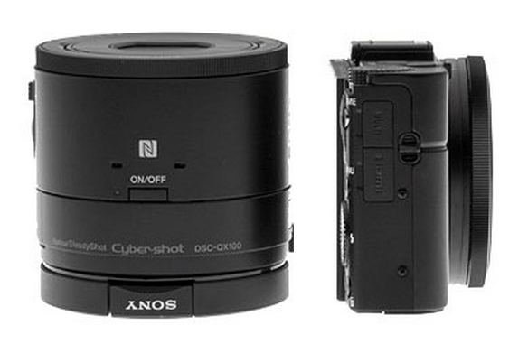

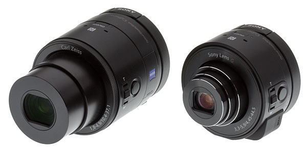

Quid de la compacité ?Cet argument tourne lui aussi au désavantage du QX100 si on le compare à un RX100 par exemple.
L'encombrement du QX100 est quand même bien réel et seules de très grandes poches peuvent accepter ce cylindre de presque 6 cm de diamètre (plus petite dimension = 5,6 cm) et dans un sac un RX100 complet et prêt à l'emploi beaucoup plus rapidement est bien plus logeable.Notons que sur ce point le QX10, lui, nettement moins épais, peut revendiquer une meilleure compacité.
QX10 profondeur 3.3 cm
RX100 profondeur 3.6 cm
Le QX10 moins cher et plus compact dans le sac Pas si compact au final le QX100... Conclusion:
