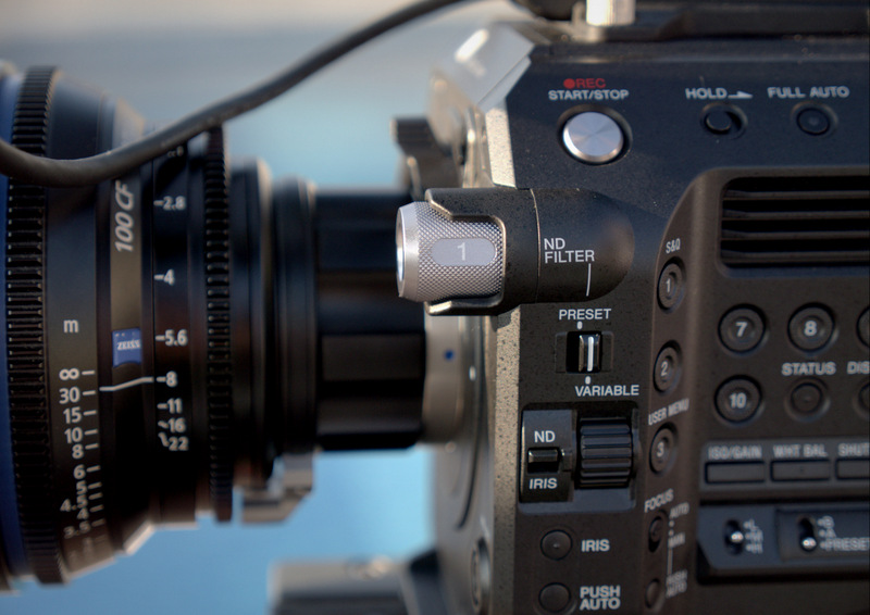

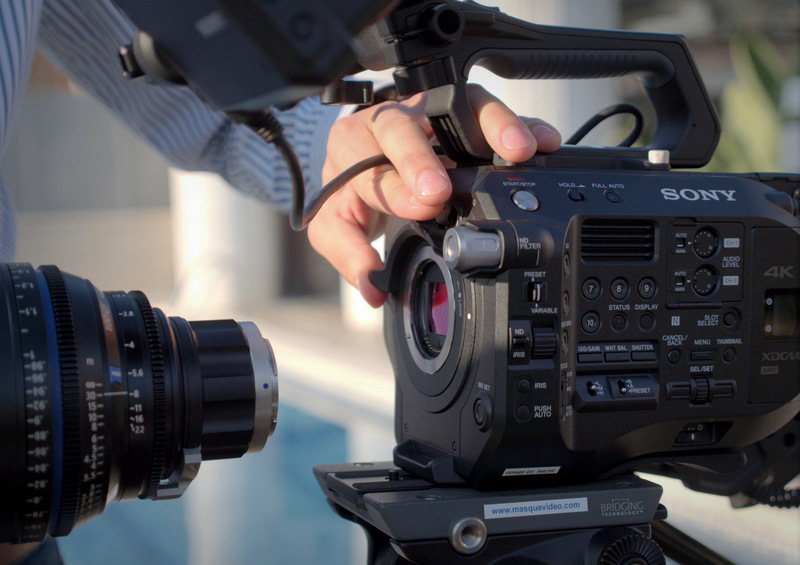

- Des filtres ND électroniques.
Et oui, comme sur le modèle réduit, la FS5 !
Les filtres ND permutent désormais soit par paliers à prédéfinir, soit d'une façon fluide en continue via une molette prévue à cet effet ou soit d'une manière 100% automatique.
Pratique lorsqu'un travelling ou un suivi s'affranchit de conditions lumineuses maîtrisées et homogènes, plus besoin de tripatouiller le diaph' pour passer de la boutique à la ruelle.
Du côté de la densité neutre.

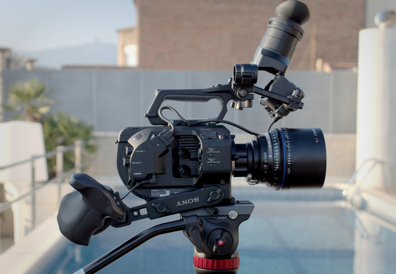

- Une monture E renforcée.
Sans s'accaparer les bonnes grâces des systèmes PL (la monture ciné basique), ni FZ (bague spécifique à Sony, souvenez-vous de la PMW-F3), cette monture consolidée garantit une absence de jeu, un meilleur maintien du caillou et un temps de changement optique sensiblement réduit.
Théoriquement.. car la pratique nous a plutôt démontré qu'il y avait un sacré coup à prendre pour ne pas laisser l'optique prendre son envol durant la manip' (un cran de sécurité prévient néanmoins de tout décrochage fortuit).
Les premières fois, un peu de contorsion digitale sera de mise.

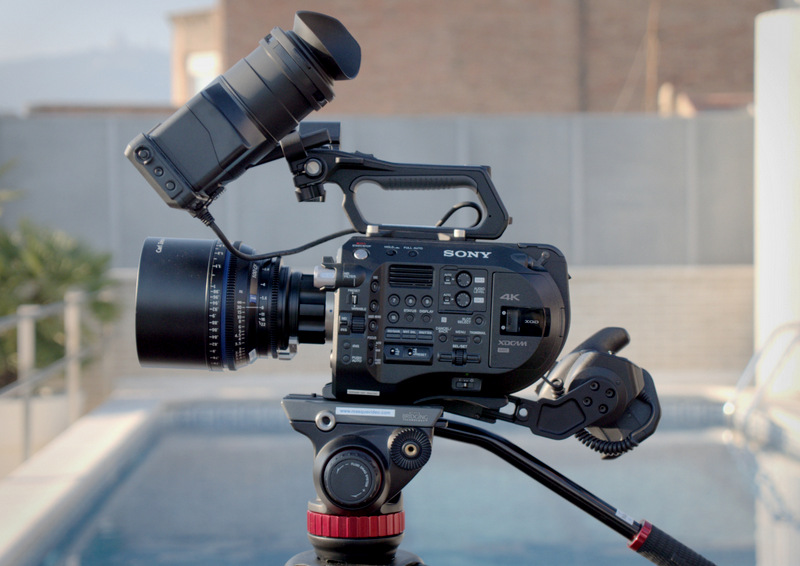

- Un bras amovible plus facile à régler.
Les vis à desserrer pour étirer la poignée ont cédé leur place à un levier de verrouillage standard, enfin !
Un bras bien plus fonctionnel, c'est Shape qui va pleurer !

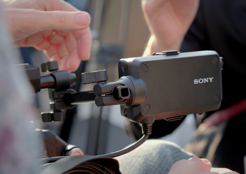

- Un moniteur LCD plus simple à ajuster.
Là aussi, de nouveaux leviers font leur apparition, plus besoin de détecteur à métaux pour repêcher les clefs Allen semées dans les fourrés.
Vous noterez également la présence d'un rod aux contours carrés pour que l'écran ne se tape plus un virage à 180° pour aller embrasser l'optique lors de chaque réajustement.
Concernant l'écran lui-même, il se voit affabulé d'une sorte de nouvelle casquette dépliable assurant un rôle de pare-soleil (position ouverte) ou de cache de protection (position rabattue).
Quant à la loupe d'origine, elle figure toujours dans le packaging et s'installe même plus rapidement qu'auparavant.
Pour ce qui est de la dalle LCD, pas un pixel de plus. C'est la même ! Ça reste correct.
Une ergonomie plus saillante.

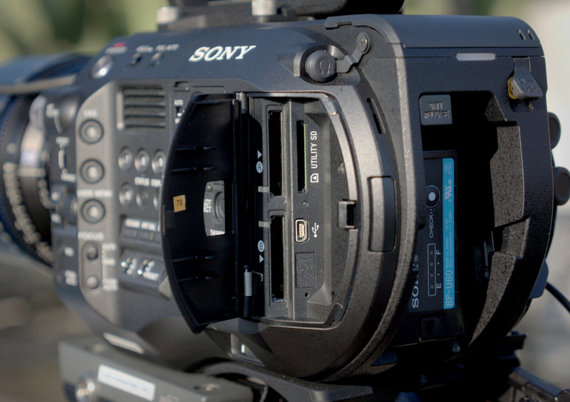

- Des slots XQD plus accessibles pour faciliter l'extraction des cartes par les gros doigts. Les cartes XQD de 128 Gb seront supportées.
Ne cherchez pas, y'a pas de rushes natifs.
- 10 touches assignables dont le placement a été revu (pour certaines).
Et une led verte située juste à côté du commutateur d'allumage indique si la caméra est en marche ou éteinte.
Tout tombe sous la main !
