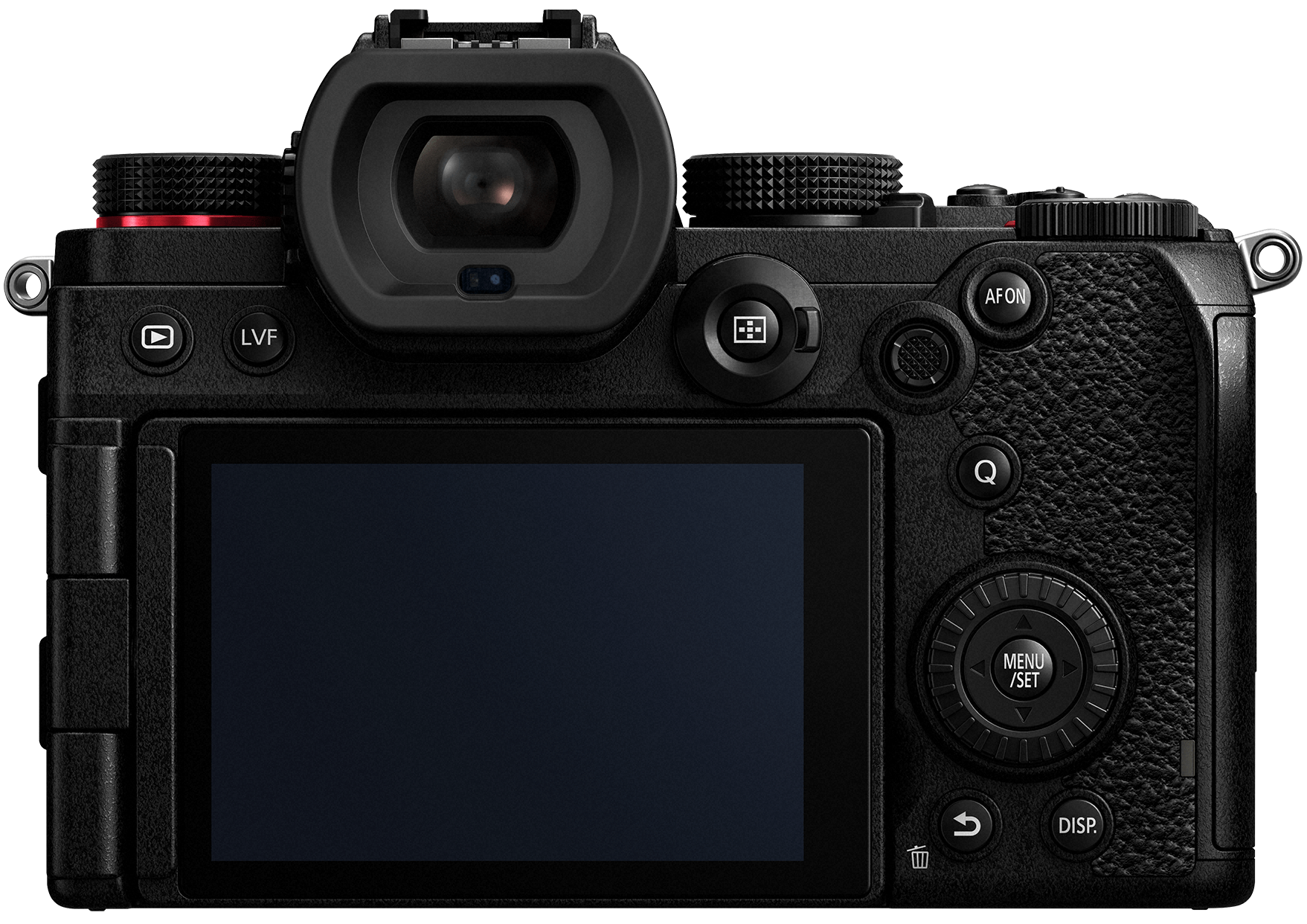

Il présente un écran tactile de 7,5 cm et 1,84 million de pixels, rotatif à 360° ainsi qu’un viseur OLED de 2,36 millions de pixels. L’intensité lumineuse de l’écran est réglable. Il contient deux slots d’enregistrement compatibles avec : Carte SD / Carte SDHC / Carte SDXC.

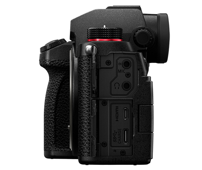

Le Lumix S5 présente une prise USB-C 3.1 permettant de le recharger pendant son utilisation, une prise micro HDMI (type D). Une entrée télécommande 2,5 mm est également présente. Au niveau de la prise et du monitoring son, il dispose d’une entrée microphone et d’une sortie casque mini jack. Il présente les fonctions Wi-Fi (2,4 GHz et 5GHz) et Bluetooth (v4.02 BLE).

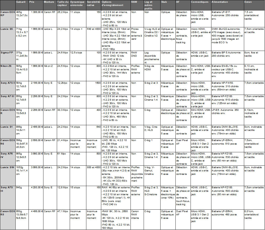

Le S5 est affiché à 1999 € TTC. Dans cette gamme de prix, ses concurrents sont : le Nikon Z6, le Sony A7 III, le Panasonic S1 et le Canon EOS-R.

Tableau comparatif des appareils hybrides full frame mis à jour
