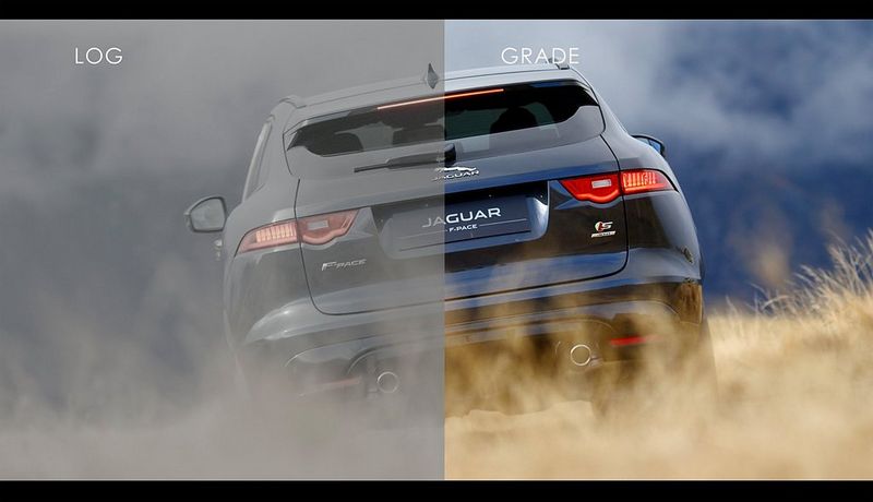

Le format Cinema RAW Light était parfaitement adapté au cahier des charges complexe de la publicité pour le SUV Jaguar F-Pace, qui inclut incrustation sur fond vert, effets spéciaux composites et finition HDR. © Canon

Le réalisateur Brett Danton fut l'un des premiers à utiliser le format Cinema RAW Light lors de l'enregistrement de cette publicité pour le SUV Jaguar F-PACE en Nouvelle-Zélande sur des caméras Canon EOS C200 en pré-production.
Le programme de production a impliqué la visite de nombreux sites en peu de temps. Bénéficier d'une configuration mobile et d'une simplicité de gestion des données apparaissait alors comme une priorité. Les grandes quantités de données et les fichiers RAW moins volumineux offerts par le format Cinema RAW Light sont parfaits pour cette combinaison. La possibilité d'enregistrer au format RAW en interne sur des cartes CFast™ 2.0 avec l'EOS C200 compacte a fourni la qualité d'image et la souplesse dont Brett et son équipe avaient besoin. De plus, grâce aux fichiers proxy MP4 de la caméra, les montages hors ligne ont pu se faire sur site puis être reconvertis au format RAW au retour de l'équipe au Royaume-Uni.
Le tournage s'est effectué sous diverses conditions météorologiques, mais il était indispensable que le rendu des couleurs du véhicule soit précis d'une prise de vues à l'autre. La plage dynamique étendue et la reproduction précise offertes par le format Cinema RAW Light ont assuré la continuité entre les scènes tournées en plein soleil, sous la pluie, la neige et le brouillard. Il fallait également tenir compte de l'incrustation et des effets spéciaux composites, ainsi que de la finition HDR, qui ont tous bénéficié de l'espace colorimétrique étendu et de la profondeur de bits du format Cinema RAW Light.
L'ouverture de la publicité témoigne de l'excellence du format Cinema RAW Light. La combinaison d'une scène de coucher de soleil à contraste élevé et d'un cerf « VFX » demandait à la fois une plage dynamique étendue et un fichier détaillé qui empêcherait toute dégradation de l'image. Le format Cinema RAW Light a offert ces deux caractéristiques, et Brett a pu décider, dans le confort de la salle de montage, laquelle des options Canon Log 2 ou Canon Log 3 produirait le plus de détails ombragés.
L'enregistrement des détails de l'intérieur de la voiture sombre et du paysage neigeux et étincelant en une seule prise de vues a posé des problèmes de plage dynamique particuliers. Brett remarque que, pour ce genre de scène, son coloriste a normalement besoin d'effectuer un étalonnage en deux étapes (l'une pour l'intérieur et l'autre pour l'extérieur), puis de les combiner sous Flame, le logiciel d'effets visuels en 3D. Le tournage au format Cinema RAW Light vous donne la possibilité de manipuler les données brutes du capteur, de retoucher la luminosité et d'augmenter la plage dynamique du fichier final avant l'étalonnage, le tout en une seule étape.
Il est clair que le format RAW n'est pas nécessaire dans toutes les situations, et même le traitement supplémentaire requis pour Canon Log peut être excessif quand la priorité des clients est d'optimiser la productivité. Mais quand la qualité de l'image est importante et que des flux de travail HDR et de riches effets visuels sont nécessaires, le format Cinema RAW Light offre une base de travail idéale.
