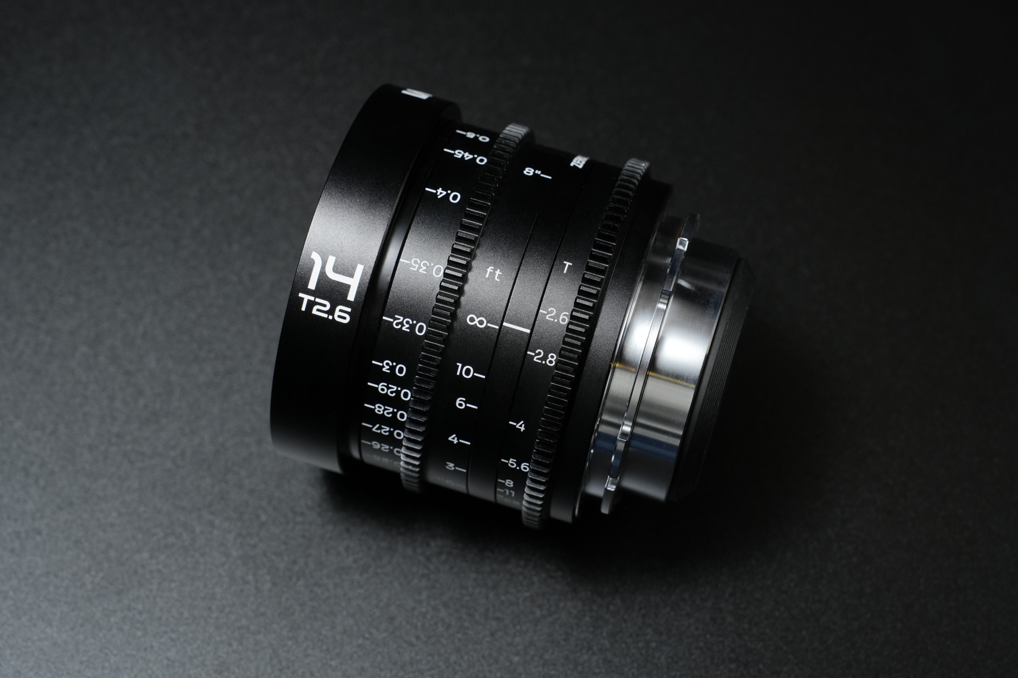

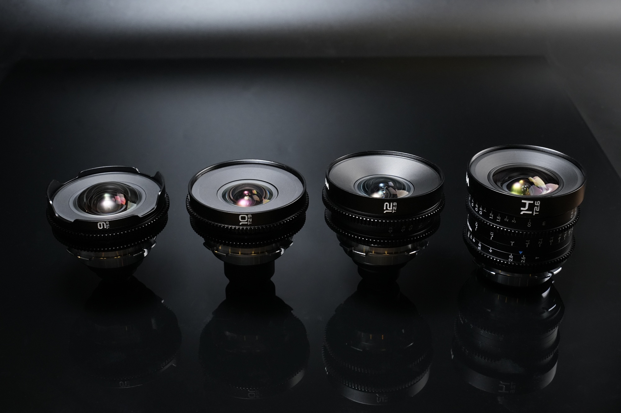

Laowa frappe fort avec l’annonce de sa nouvelle série d’optiques ultra grand-angle pour le cinéma : la VV Cine Series. Composée de quatre objectifs, cette gamme propose des focales extrêmes tout en maintenant une qualité optique élevée. On retrouve ainsi les références suivantes :
- 9mm T5.8 VV Cine
- 10mm T2.9 Zero-D VV Cine
- 12mm T2.9 Lite Zero-D VV Cine
- 14mm T2.6 Zero-D VV Cine

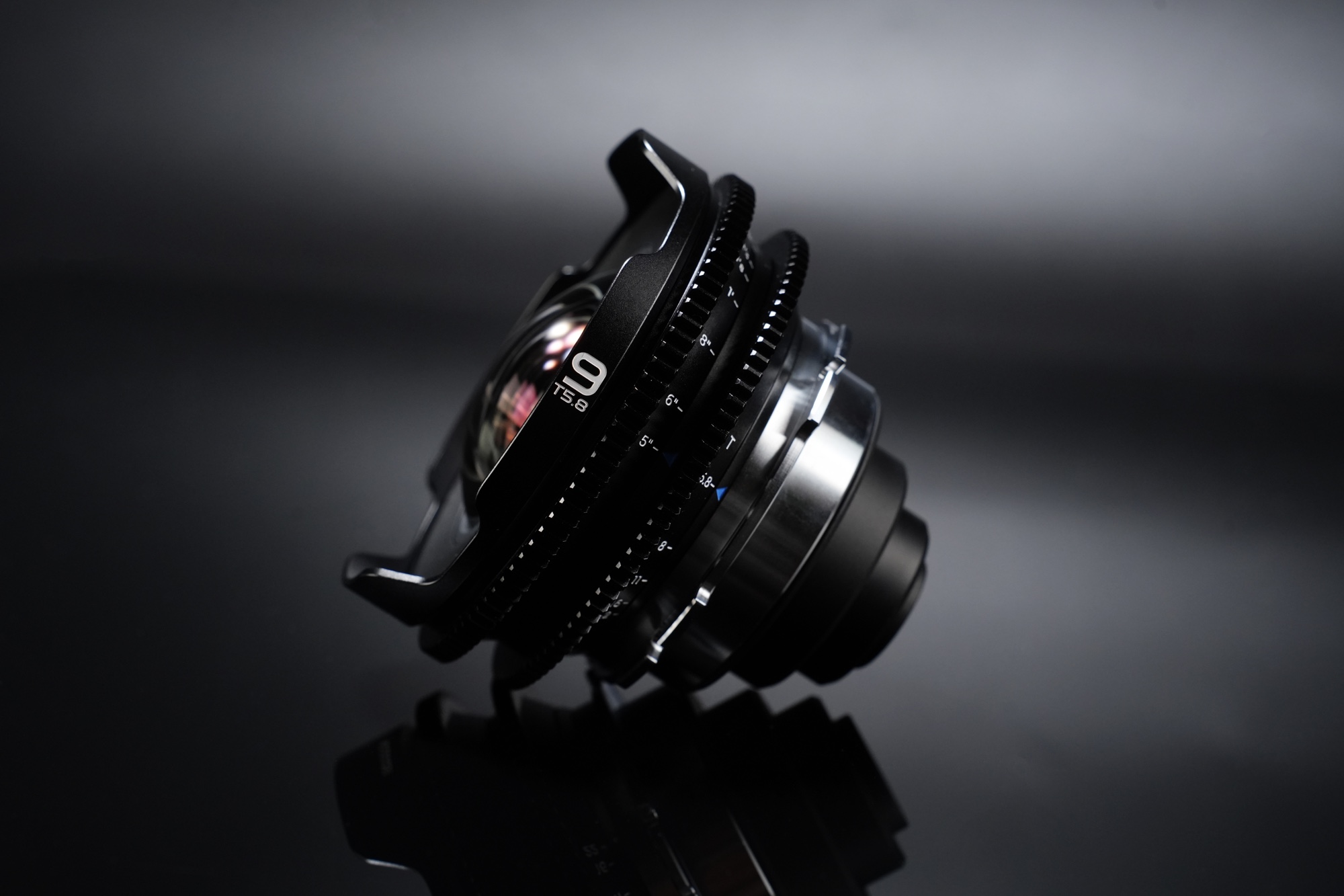

Ces distances aussi réduites sont précieuses pour des prises de vue en immersion totale. D’autant plus que sur les 9mm et 10mm, l’ajout de dioptries risque d’entraîner un vignettage, on ne peut donc pas raccourcir davantage cette distance. À noter que le 9mm ne dispose pas de filetage avant pour filtres, probablement en raison de sa lentille frontale bombée.
- 9mm : 12 cm
- 10mm : 12 cm
- 12mm : 14 cm
- 14mm : 20 cm

Les objectifs de la VV Cine Series sont compatibles Full Frame Vista Vision, garantissant un champ extrêmement large. En particulier :
- Le 9mm offre un angle de champ de 135°, ce qui en fait l’optique rectilinéaire (hors fisheye donc) la plus large du marché.
- Le 10mm, grâce à la technologie Zero-D (Zero Distortion), devient l’optique rectilinéaire "sans" distorsion la plus large disponible.

Les nouvelles optiques Laowa VV Cine Series se distinguent par une construction robuste entièrement en alliage d’aluminium, offrant une sensation de solidité et de durabilité supérieure au 12mm T2.9 Zero-D de 2019.
Conçues pour un usage ciné, elles présentent un format particulièrement compact, en particulier le 9mm T5.8 VV Cine, qui surprend par sa taille réduite. Cette compacité pourrait néanmoins poser quelques défis en termes d’accessoirisation, notamment pour la motorisation de la bague d’iris, qui est très proche du corps de l’optique. L’espace restreint autour de cette dernière pourrait compliquer l’installation d’un moteur de follow focus supplémentaire et d’une mattebox, qui se retrouverait placée extrêmement près de la caméra.
Malgré leur légèreté, ces objectifs bénéficient d’une conception optique avancée intégrant des éléments asphériques et à faible dispersion. Cette complexité de fabrication permet de limiter efficacement les aberrations chromatiques et les distorsions, en accord avec la philosophie de la gamme Zero-D. A noter néanmoins que le 9mm ne porte pas cette marque.
Niveau pompage - ou “focus breathing” - ce phénomène est bien présent, mais assez bien contrôlé. C’est une mention honorable pour des optiques aussi larges, et d’entrée de gamme.
La bague de mise au point offre une amplitude de 90°, ce qui est assez réduit comparé à d’autres optiques ciné, mais demeure habituelle sur des focales aussi courtes. Cette faible course impose une grande précision lors du point, un paramètre à prendre en compte pour les assistants opérateurs
