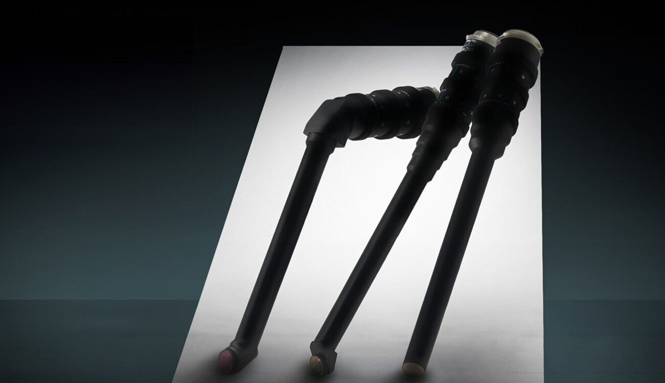

Laowa (ou Venus Optics), connu pour ses optiques innovantes a révélé l’ajout d’une nouvelle corde à son arc : le Laowa Probe Zoom 15mm x2.3.
Reprenant la forme cylindrique, de la gamme probe, et le bloc optique interchangeable de son dernier né, le Pro2Be, ce probe zoom propose une optique zoom macro allant de 15 à 35mm, sur trois orientations différentes (0°, 35°, 90°).
Pour rappel, la caractéristique principale d’une optique sonde (“probe” en anglais), est de pouvoir se faufiler n'importe où grâce à un diamètre d’environ 2cm, et une longueur très effilée. Ensuite avec l’ajout d’un périscope, on augmente d’avantage la sphère des possibles: filmer au ras du sol, au ras d’une table, faire un top shot simplement depuis un trépied…

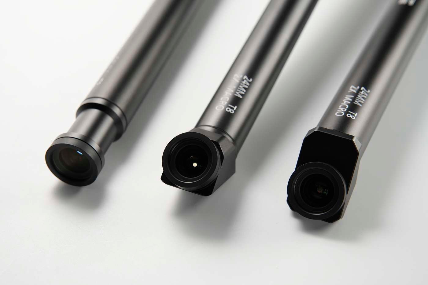

La réelle singularité de cette nouveauté, est son bloc avant interchangeable permettant d’avoir un zoom orientable à 0°, 35°, ou 95°. Le changement se fait, très simplement, en dévissant le tube de l’objectif, sans outil.
Les modules avant du Pro2be
Jusqu’à maintenant, le seul moyen d’avoir une telle perspective, était d’utiliser un très imposant skaterscope, sur lequel monter un zoom cinéma classique. Le bilan des courses: une configuration approchant le mètre de long, sans disposer de la finesse d’un probe qui permette de passer partout.
