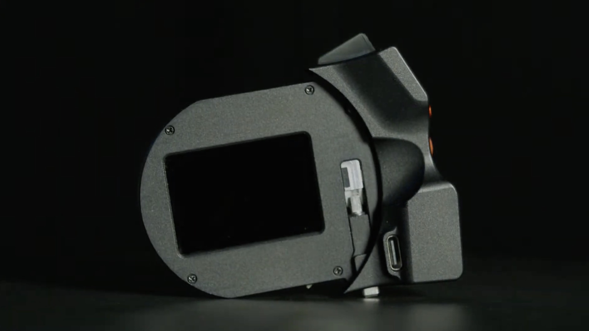

Contrairement aux filtres ND variables classiques basés sur deux filtres polarisants croisés, le LCminiND utilise une technologie combinant filtres polarisants et LCD.
C'est le même principe que l’on retrouve sur les Sony Burano, FX6/FX9. Cette approche permet d’éviter les artefacts de polarisation et les dérives colorimétriques prononcées que l’on retrouve sur les VariND traditionnels, notamment lorsqu’on les pivote à 90°.

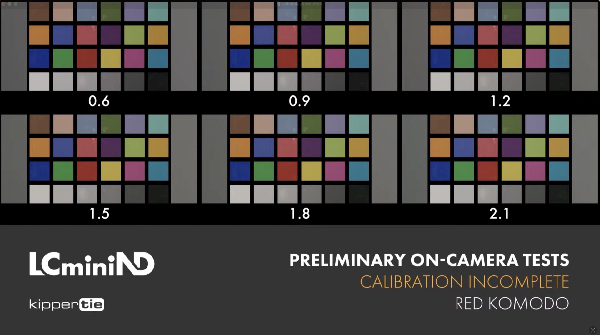

L’un des avantages majeurs du KipperTie LCminiND est sa justesse colorimétrique.
Alors que les filtres ND variables classiques sont souvent sujets à des dominantes de couleur incontrôlables, ce filtre électronique offre des couleurs annoncées comme plus fidèles.
D’après les tests menés par le fabricant, une légère dérive vers le magenta est tout de même présente, mais celle-ci peut être facilement corrigée en ajustant la balance des blancs de la caméra.

Le LCminiND propose une densité réglable allant de ND 0.6 à ND 2.1, soit une réduction de lumière allant de 2 à 7 stops.
Attention, il n’a pas de position « clear » (ND 0).

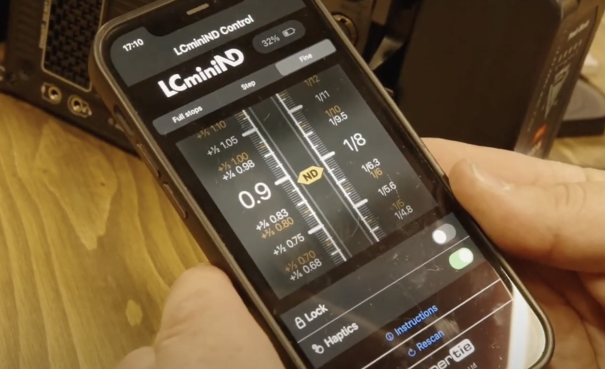

Le réglage peut s’effectuer par paliers prédéfinis ou en ajustement fin pour une précision maximale.

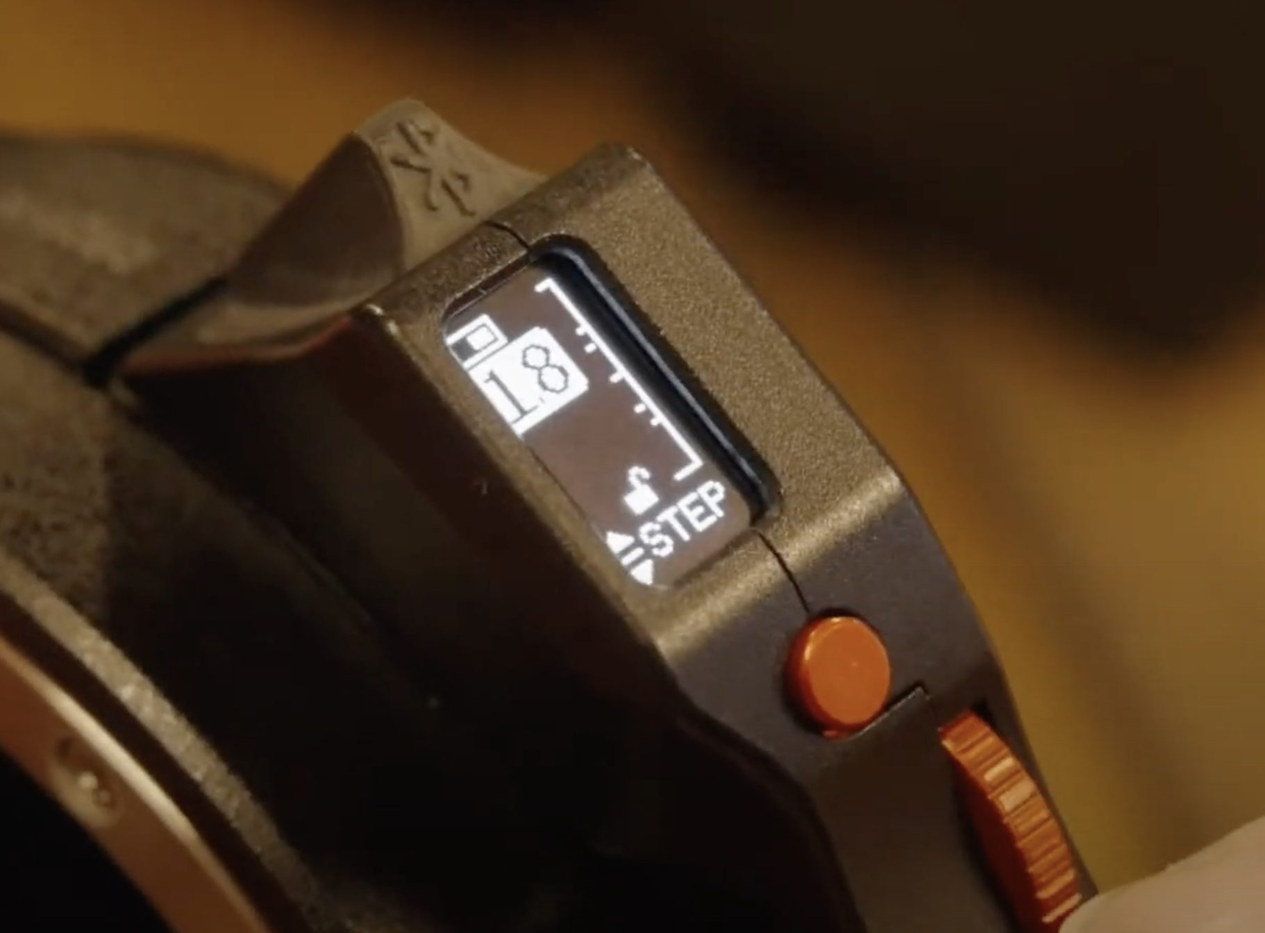

L’utilisateur peut contrôler le filtre directement via les boutons intégrés, à l’aide d’une molette pour un ajustement progressif, ou encore via Bluetooth en utilisant l’application smartphone dédiée.

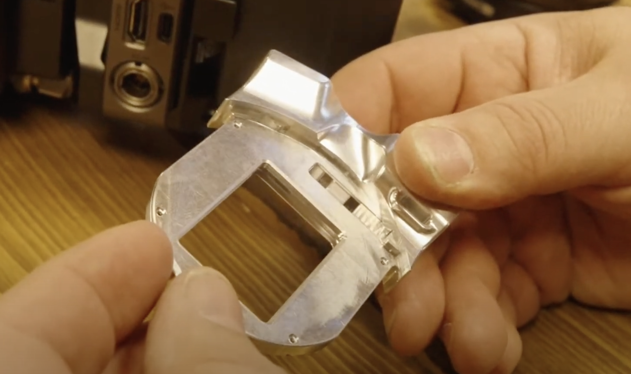

Avec une autonomie d’environ 24 heures par charge, le LCminiND garantit une utilisation fiable tout au long d’une journée de tournage. Son boîtier est conçu en aluminium usiné à la CNC.

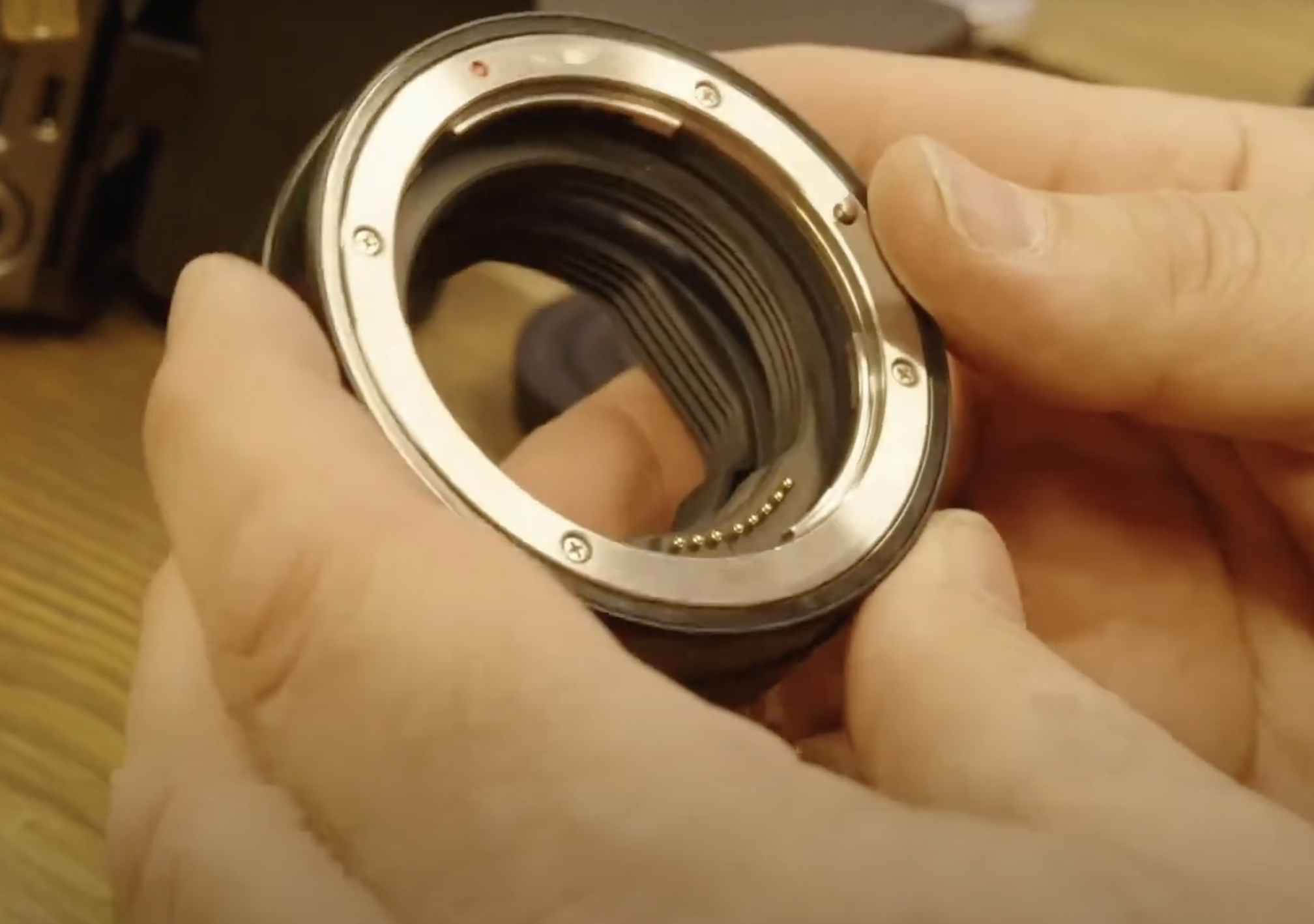

Le LCminiND est compatible avec la monture filtrable RF de Canon, permettant aux utilisateurs de caméras Canon d’intégrer cette technologie à leur workflow.
