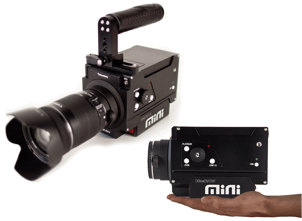

Nouveau venu dans le monde fermé du cinéma numérique ce nouveau produit montré à l'IBC 2013 a de quoi intéresser nos Repairenautes les plus ambitieux versés dans le digital cinema.
Capteur Super35, taille plutôt idéale pour les optiques, une modularité extrême pour ne payer que ce dont on a vraiment besoin, enregistrement en 2K RAW 12 bit non compressé DNG la rolls des formats vidéo, upgrade possible vers enregistrement Cineform RAW 4K et même 6K, voilà de quoi en aguicher plus d'un.C'est exactement le même concept "boite à chaussures" avec une monture interchangeable et tout à rajouter autour inventé par RED il y a quelques années, ce concept qui donne aux caméras nues une allure quelque peu "soviétique". Justement ! Là c'est de Chine que ça nous vient, directement de Pékin pour changer un peu de Shenzen.

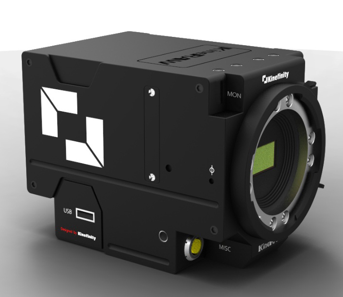

- Capteur Super 35 CMOS revendiquant 13 diaphs de dynamique
- Formats d'enregistrement RAW 12 bits DNG 2K, 1080P, 720P et même 576P (SD)- 100 im/s en 720P donc des ralentis en plus faible définition mais c'est utile et beaucoup n'en ont pas (Canon)
- deux sortes de montures d'objectifs possibles : la native Canon EF avec contrôle du diaph ou bien la monture interchangeable mais manuelle vers Canon,EF passive, Nikon F et Arri PL standard
- 3D-LUT cela veut dire en gros sophistication dans les choix de correspondances couleur et densités (méta données associées pour subordonner la sortie à des profils couleur déterminés tels que KineLOG, Kine709, Kinecolor).
- poids sans rien 1,5 kg donc légère et plutôt compacte (bon nettement moins que la Pocket d'accord)
- HDMI pour contrôle moniteur
- pas de XLR ni de SDI

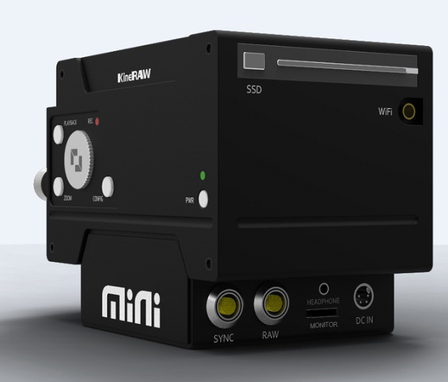

- sans la poignée KineGrip avec une batterie interchangeable) 21Wh dedans (349 € HT)
- sans support SSD "KineMag" capable d'encaisser le RAW 2K non compressé à 25 images/s = 90MB/s constant (ça pas grave on peut utiliser d'autres disques SSD rapides SataIII). sans le KineKit Moviecam pour mini (rig+cage) (389 € HT)
- Kinemag 64 GB = 12 min (300 € HT)
- Kinemag 256 GB = 48min (1100 € HT)
- sans le port de sortie RAW : (280 € HT), indispensable si on veut pouvoir ensuite enregistrer en 4K ou au dessus
- sans le controle wifi
- sans l'option de synchro pour la 3D,
- sans le codec software Cineform et même sans l'adaptateur secteur ;-)
