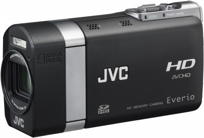

Profitant d'un séjour bref en Islande, j'ai "testé pour vous" comme on dit ce petit caméscope de JVC aux caractéristiques aguichantes, super compact, AVCHD 24 Mbit/s à carte mémoire SDHC, capteur +1/2 pouce, tous automatismes 'débrayables', mode photo 9 Mpix etc. Résultat : super bon pour le prix et convient à ceux qui tournent en tout automatique..Les autres peuvent passer leur chemin.
Voir les caractéristiques précises
En 2 mots
Il tient dans une poche (plutôt poche latérale basse, pas celle d'un jean serré :-) ni celle d'une chemise car un peu lourd pour ça quand même)
Si on est un fan du tout auto il a énormément de qualités. Si on cherche en revanche à affiner un des facteurs clés, alors mieux vaut passer son chemin.

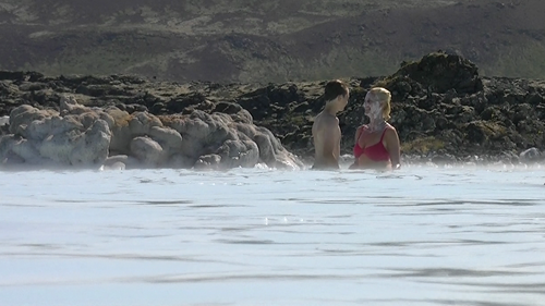

Définition superbe, à visualiser sur un écran 1920*1080. AVCHD 24 mbit/s, traitement correct des mouvements. (voir exemples)
Exemple1 (clic sur l'image = fichier Mpeg-4 640-360
AVCHD à télécharger (1920*1080)
AVCHD à télécharger

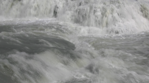

En mouvement
AVCHD à télécharger
En mouvement (bis)

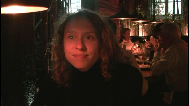

Sensibilité
Sensibilité standard (très très peu d'appareils grand public font mieux en réalité) traitement du bruit très raisonnable.
Cliic sur l'image = fichier Mpeg-4 640*360)
Le blanc est resté sur extérieur jour, je n'ai pas transformé le clip, ça n'empêche pas d'évaluer le grain de l'image
Télécharger le fichier AVCHD (1920*1080)

Points forts
- compacité et légèreté (tient largement dans une poche basse sans que son poids fasse souci)
- ouverture et fermeture (donc mise en route) très naturelle en fermant et ouvrant l'écran. Ca c'est de l'ergonomie bien pensée. L'objectif s'ouvre et se referme avec cette manip, ça évite de le cochonner en dehors de ces circonstances.
- qualité d'image tout à fait à la hauteur de ce qu'il nous faut comme amateurs aujourd'hui. Ca supporte très bien le visionnage sur un écran full hd 1920 (et au delà...).
- zoom optique 5 fois, largement suffisant (du moins sans pied)
- automatismes adéquats
- autonomie ok (1 journée de vacancier standard)
- la base de rechargement, avec les connexions composantes, composite etc.
- sortie directe 'mini' HDMI
- snapshots photo très faciles (résolution à programmer)
- logiciel d'accompagnement excellent pour la gestion rapide de l'AVCHD
- gain et bruit plutôt bien géré (En basse lumière, rien de scandaleux, le bruit est perceptible mais bon, on est habitués, je le trouve somme toute "normal et acceptable". Très peu de caméscopes grand public font mieux - à vous de juger sur l'exemple du restau.)
Points faibles
- mode manuel à peu près inutilisable pour les moins motivés, je devrais dire donc carrément inutilisable (probablement 95% des utilisateurs quand même)
Ca c'est quand même ennuyeux surtout si on le compare à l'ergonomie standard d'un Canon par exemple
- design que certain(e)s trouvent un peu "soviétique"...Bon, pas si grave, à estimer par chacun ou chacune.
