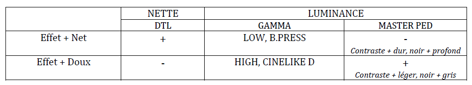

MASTER PED
Le MASTER PEDESTAL est utilise pour ajuster le niveau des noirs. Ce paramètre est compris entre les valeurs -100 et +100. Une valeur de plus en plus grande en négatif augmentera le niveau du noir et le contraste de l’image. Une valeur de plus en plus grande en positif diminuera le niveau de noir et donnera un effet brumeux.
Les paramètres de netteté et de lumière peuvent être utilisées avec MASTER PED pour affiner la douceur de l’image. Certaines combinaisons vont permettre de donner un aspect plus ou moins doux a votre image. Le tableau ci-dessous vous donne des pistes pour vous y retrouver.
