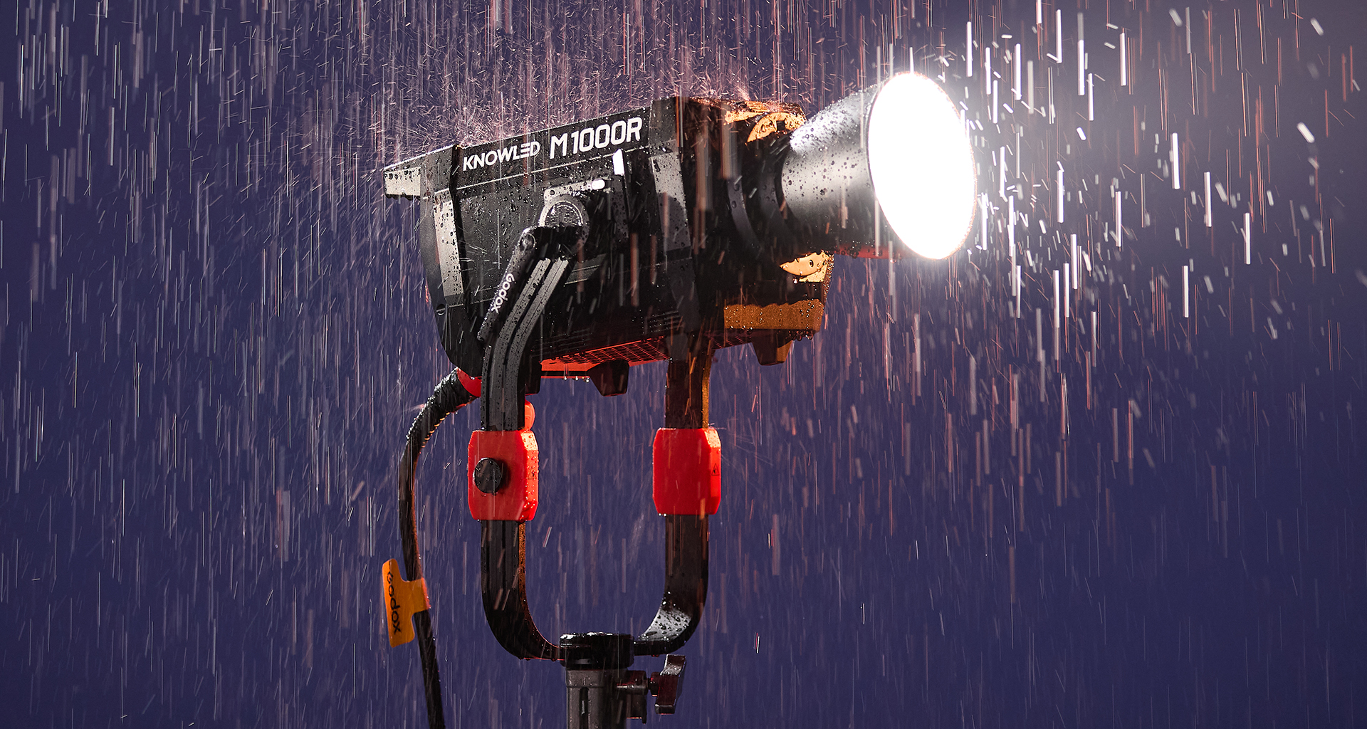

Autre point fort : la certification IP54 pour le ballast et la tête du projecteur. Cela signifie qu’il est protégé contre les poussières et les éclaboussures, un atout à considérer pour les tournages en extérieur ou dans des conditions difficiles.
