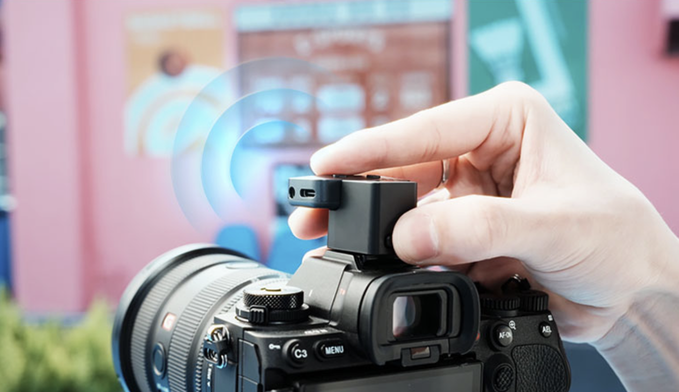

Pour les caméras, la connexion se fait classiquement via une prise jack. Godox propose également des adaptateurs optionnels (tarif non connu) pour les griffes actives Canon et Sony, permettant une intégration plus directe avec certains appareils.

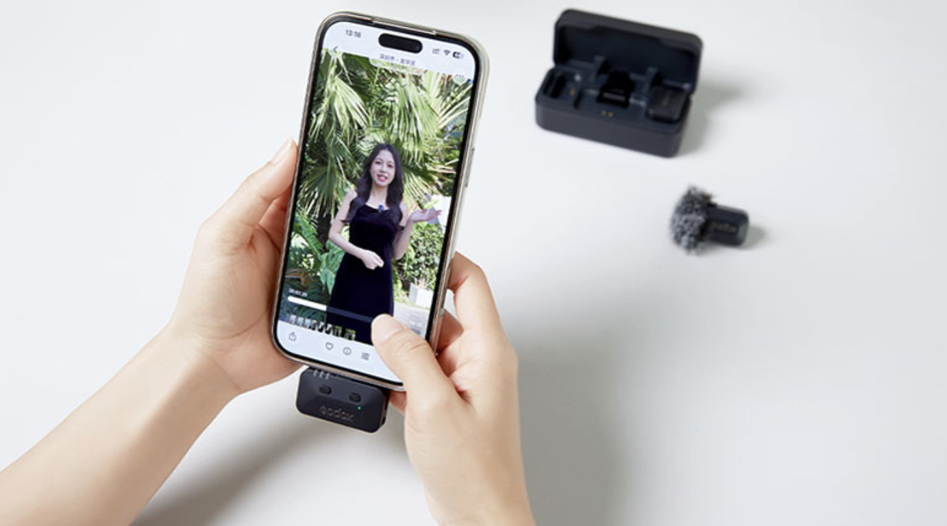

Côté smartphones, le récepteur peut être branché directement en USB-C. Et Godox a eu la bonne idée d’ajouter un port permettant de recharger le téléphone en même temps, au travers du récepteur. Cela peut sembler anecdotique, mais ce n’est pas systématiquement proposé chez la concurrence, et cela peut éviter quelques mauvaises surprises lors d’un tournage un peu long.
