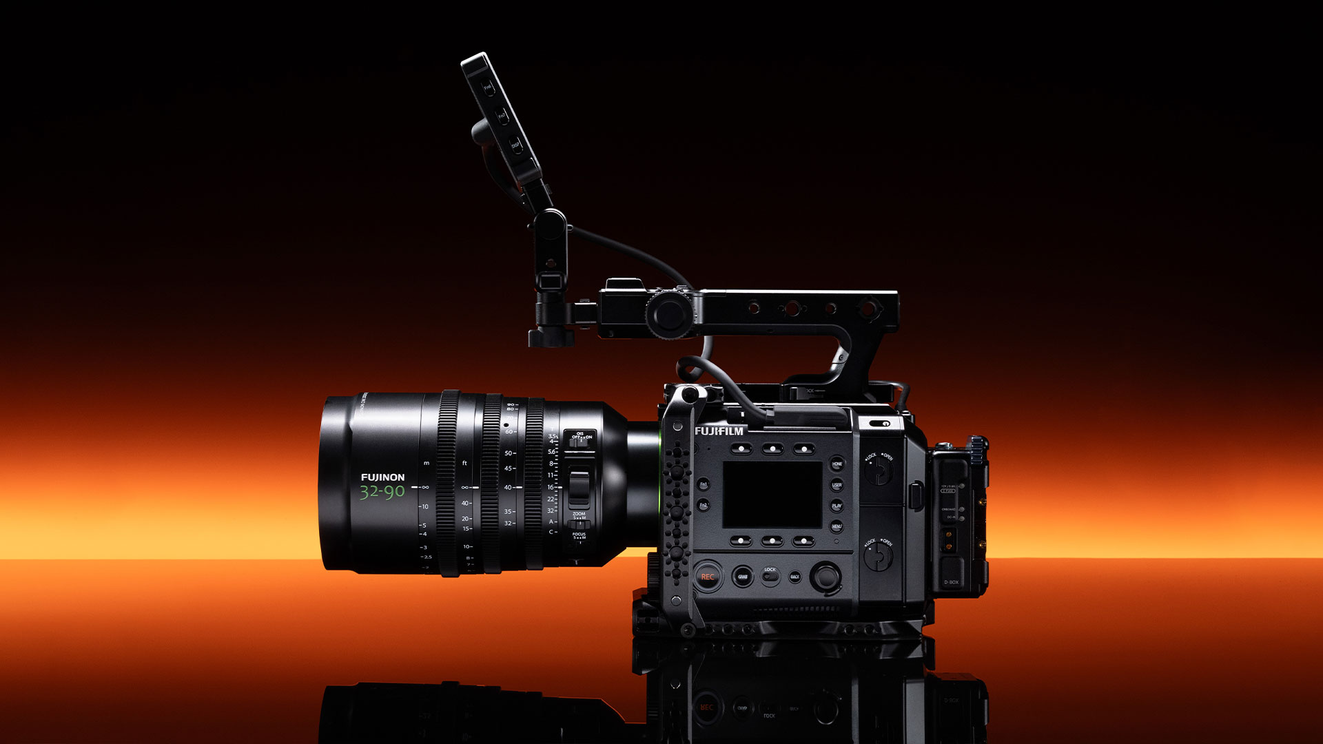

    Présentée pour la première fois en novembre 2024 et aperçue à de rares occasions sur les salons comme Cine Gear, la Fujifilm GFX Eterna 55 marque l’entrée de Fujifilm dans le monde des caméras cinéma professionnelles.
    Avec son capteur moyen format, ses filtres ND intégrés et son ergonomie cubique pensée pour être adaptable, l’Eterna intrigue autant qu’elle séduit.
    Les premières livraisons sont prévues pour octobre 2025, au tarif annoncé de 16 499 $, incluant une batterie NP-F, une poignée supérieure, un moniteur LCD et un adaptateur PL.

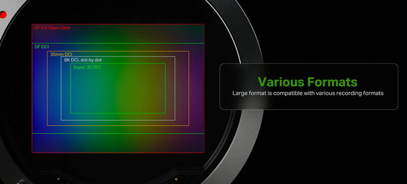

    Un capteur moyen format pour les cinéastes
    Au cœur de l’Eterna, on retrouve le capteur 102 Mpx du GFX100 II, cette fois exploité en ratio 4:3.
    Il permet de filmer en UHD Open Gate 48p, DCI 8K/BK 24/30p, FHD 120p, mais aussi en 8K anamorphique 2.39:1 ou en Super 35.

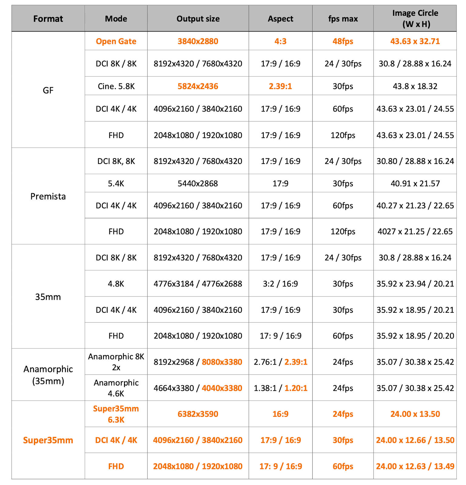

    Fujifilm a choisi de scinder ses modes d’enregistrement pour s’adapter aux différents parcs optiques :
    • Mode GF : exploite le plein capteur moyen format. Idéal pour les optiques GF natives (ou les objectifs couvrant le moyen format), il donne accès au rendu unique du grand capteur avec un champ de vision très large et une profondeur de champ plus marquée. C’est dans ce mode que l’Eterna livre tout son potentiel, en Open Gate 4:3.
    • Mode Premista : pensé pour les optiques cinéma plein format Fujinon Premista, il applique un crop pour se rapprocher d’un format “full frame cinéma” .
    • Mode 35mm/Super 35

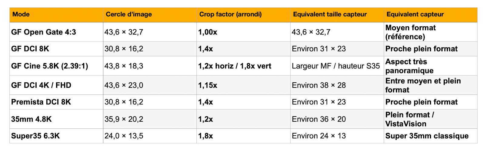

    Le capteur moyen format de l'Eterna, avec ses 43mm de large, offre une image 15% plus grande environ que le full frame.
    Notons que ce n'est cependant pas très éloigné de la taille du capteur RED VV (40.96 x 21.40).
    Le mode Open Gate est très intéressant, avec son format 4:3 parfait pour l'anamorphique, mais sera étrangement limité à l'UHD.
    De même, l'Eterna propose l'enregistrement en 8K, mais sur une portion du capteur limitée à un équivalent du full frame.

    Associée à un design cubique de 11 × 13 × 17 cm pour 2 kg, la caméra peut facilement passer d’une configuration cinéma lourde à un setup plus léger sans perdre en équilibre ni en praticité. Et j’avoue que c’est le critère qui me plaît beaucoup sur cette caméra.
