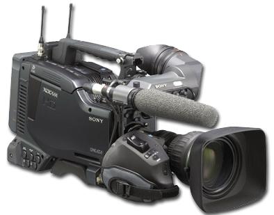

La caméra Sony PDW-F800/700 étant devenue une nouvelle référence après la F900, voici un petit guide de survie rapide pour se retrouver dans les menus de la caméra.

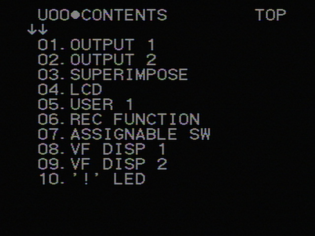

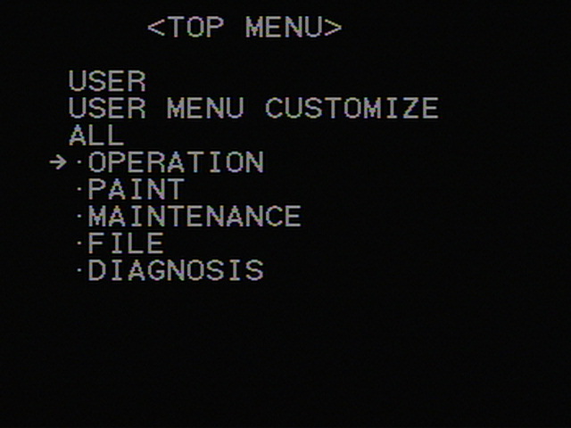

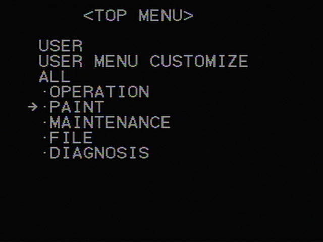

L'arborescence des menus SONY
OPERATION (O)
Sommaire du Menu OPERATION

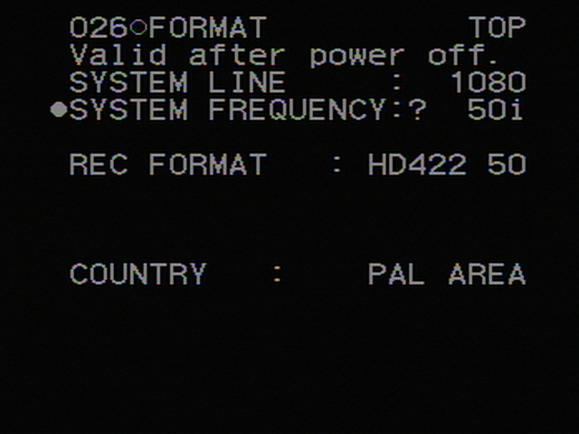

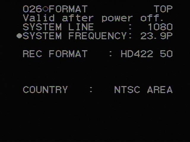

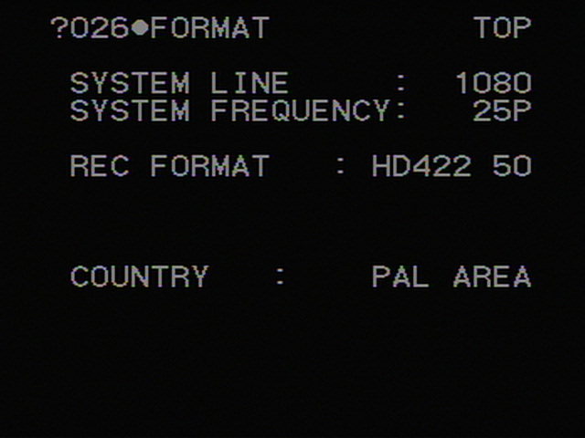

Formats d'enregistrement 1920x1080 25P ou 50i avec codec XDCAM HD 422 50 Mbps
Cadence 23,98P pour un 24P version US (DF)

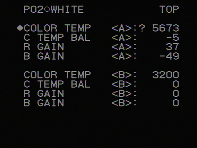

Mémoire de Balance des blancs A et B

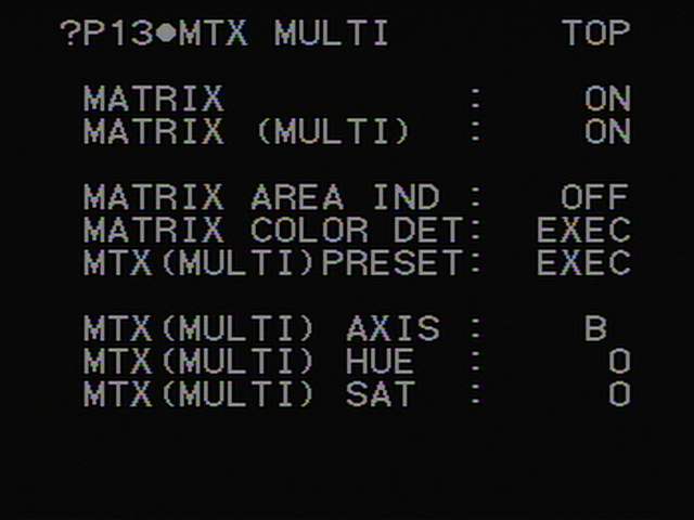

Matrix (ITU REC 709) et Multimatrix (traitement couleur)

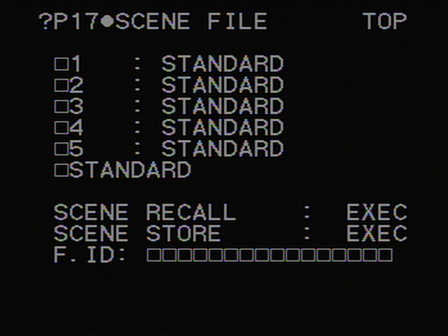

Scene Files: STANDARD pour remettre la caméra « droite » ou appeler ses propres réglages

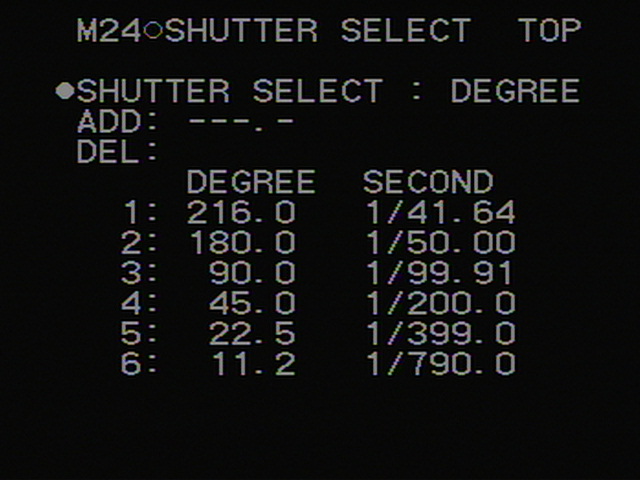

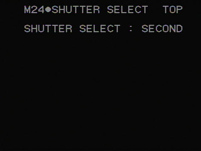

Shutter en degrés (relatif) ou en secondes (absolu)

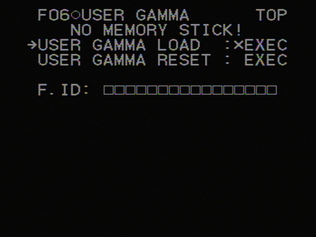

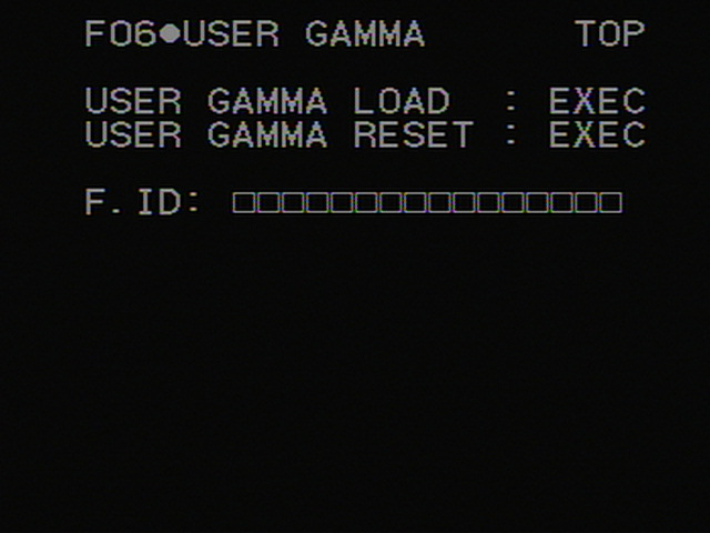

Chargement d'un user Gamma

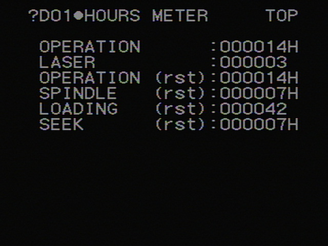

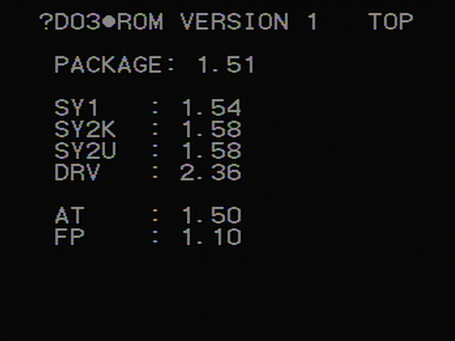

Diagnosis (D)
Nombre d'heure de la caméra et version du firmware (ne pas tourner avec une version inférieur à 1.51)

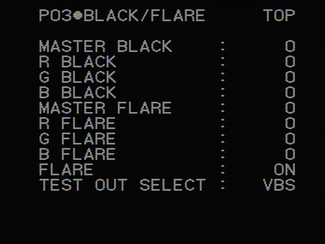

Master Black (Pedestal)
Niveau du signal électrique correspondant au niveau de Noir
Signal de Master Black (décollé)

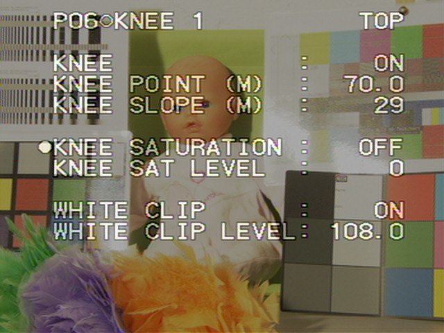

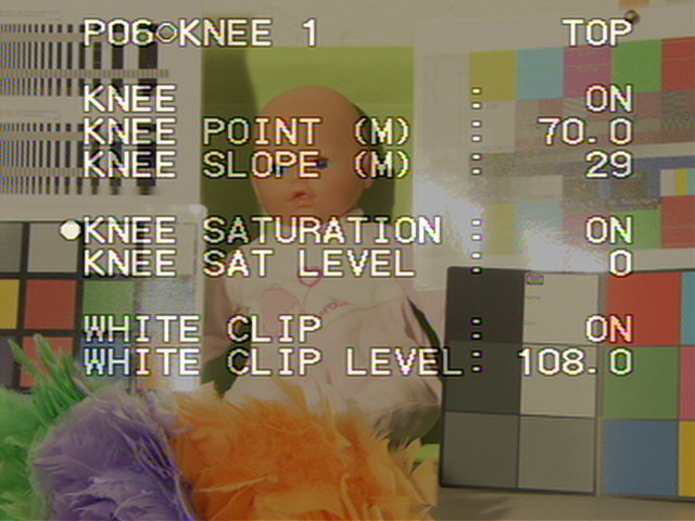

White clip
ici white clip ON à 108% du signal
ici le White clip décapite le signal à 100%

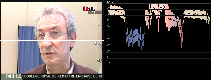

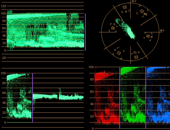

Contrôle du signal: oscilloscope et zebra

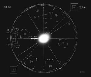

Les différents affichage du signal vidéo: Composite / Vecteurscope / Y UV / Parade RGB

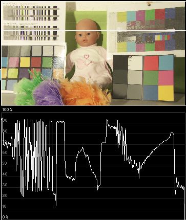

Correspondance balayage vidéo – affichage du profil électrique du signal gauche/droite sur une ligne
Oscilloscope: Contrôle du calage et du point / Contrôle du diaph et clip (100%-109%) - ici 109%

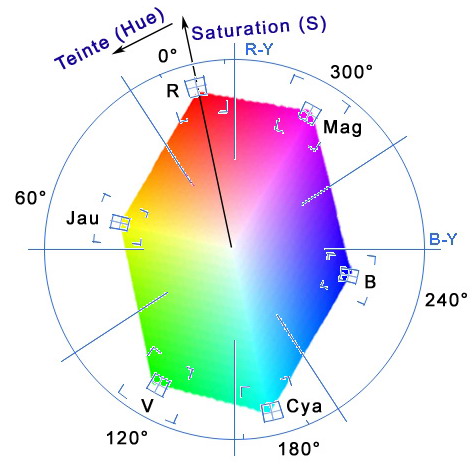

Vecteurscope: Contrôle de la balance des Noirs/Blancs, Dominante de couleur, espace légal couleur

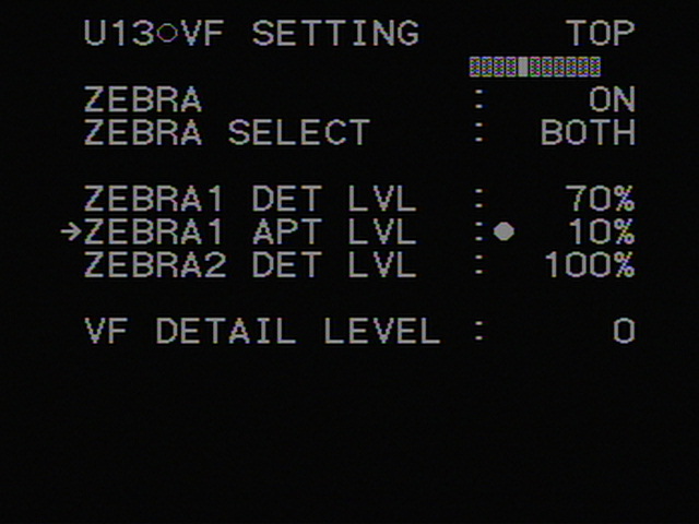

Réglage des Zébras dans le viseur pour le diaph: visage entre 60 et 70% en REC 709

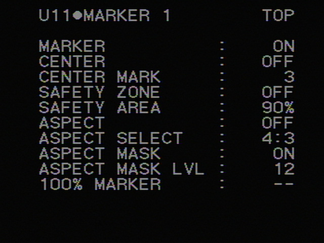

Les marqueurs: 4/3, 16/9, 1,85...
ici Marqueurs 4/3

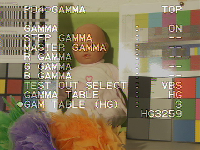

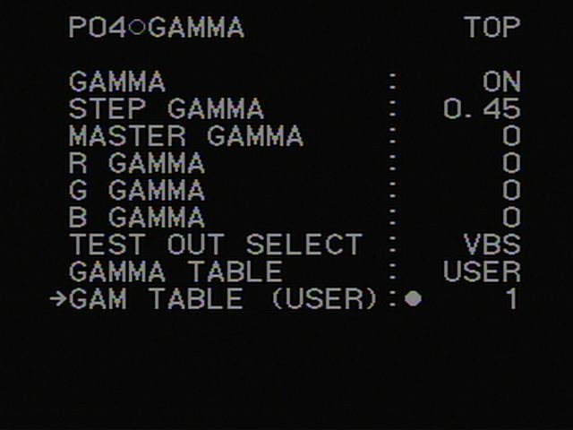

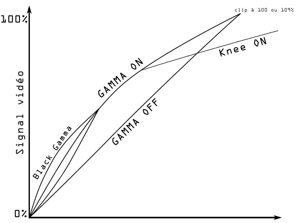

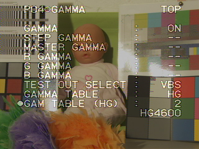

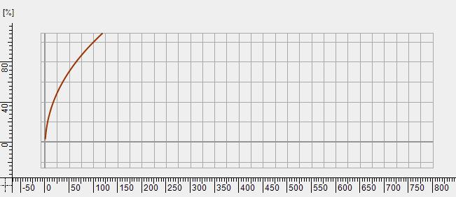

Les courbes de contraste: gamma standard, cinéma et user

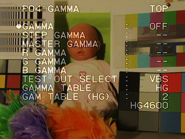

Courbe de Gamma OFF: Caméra en mode « linéaire »

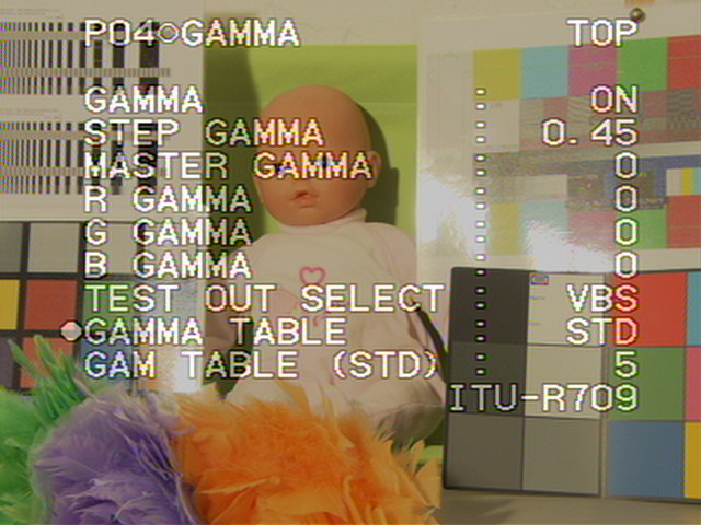

Sculpture du signal à partir d'un Gamma Standard type ITU REC 709
User Gamma: Choix de la courbe de rendu (émulsion au choix selon conditions d'éclairage...)
Gamma OFF / Gamma ON
Gamma Standard ITU REC 709 (TV HD)
ITU REC 709: 100% du signal pour une diffusion « News » contrastée et saturée

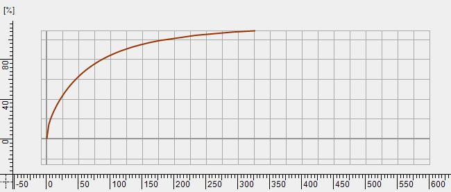

HG 1: 325% de dynamique réduite à 100%
Des courbes d'HyperGamma ou Cinelike pour offrir dynamique et et rendu « noble » (ici HG1 sur 325%)
HG 2: 460% de dynamique réduite à 100%
HG 3: 325% de dynamique réduite à 109%
HG 4: 460% de dynamique réduite à 109%

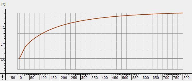

La solution pour utiliser les 800% de dynamique (ou pas) et les ramener à 109%: Les User Gammas
Un exemple de courbe USER en Log de 800% à 109%

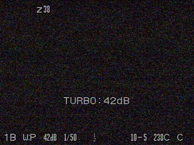

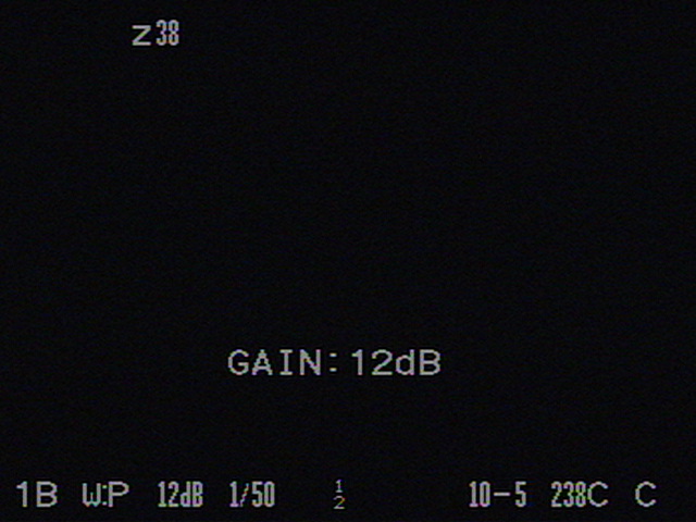

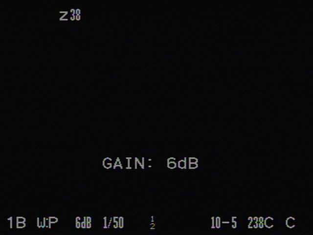

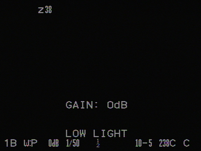

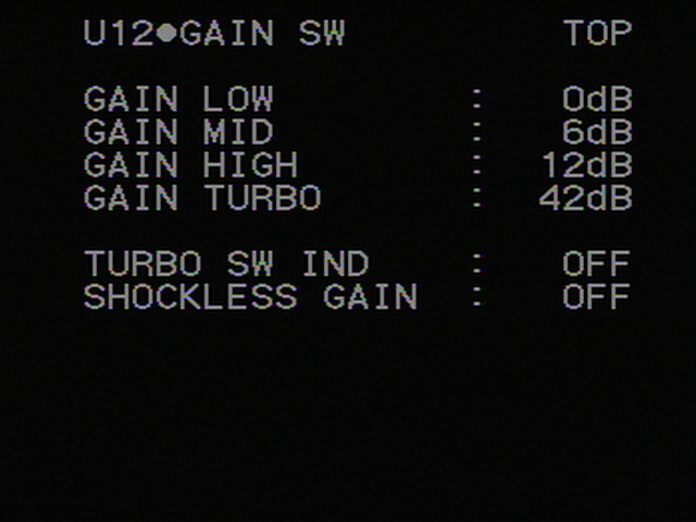

Basses lumières: Diaph en butée et Gain électronique
+6dB = + 1 diaph électronique

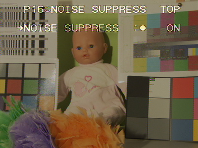

Conséquence de la Fonction Gain: remontée du niveau de Bruit vidéo
Pour réduire le niveau de bruit mis en valeur par le circuit de Gain, des circuits de réduction du bruit (on/off paramétrable) sont utilisés.
Réducteur de bruit validé

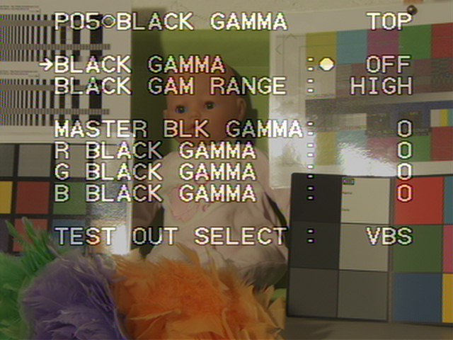

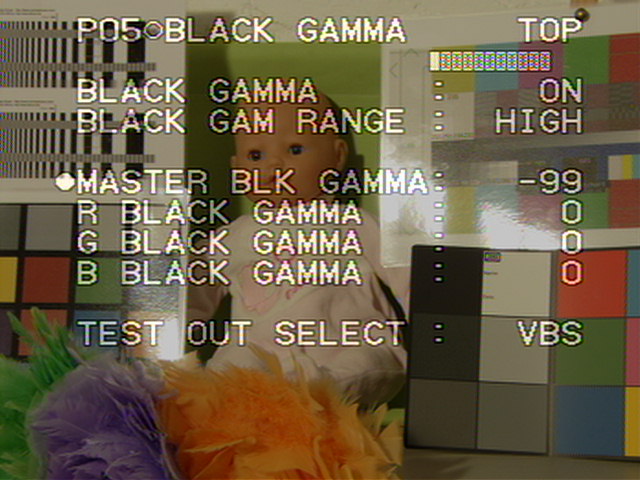

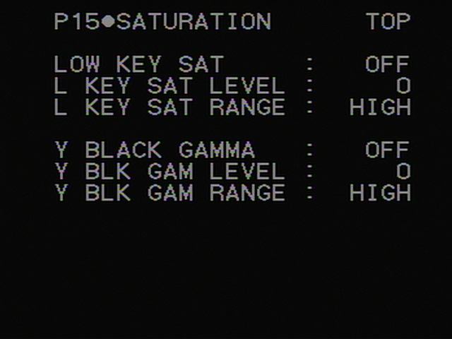

Basses lumières: Compression et Black Gamma
Saturation des basses lumières
Resaturation des basses lumières

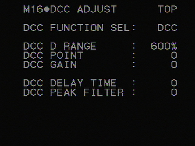

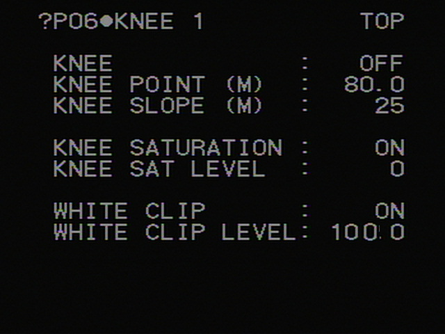

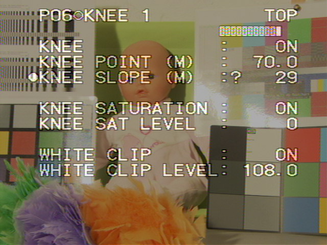

Hautes lumières: Compression et Knee
Compression des hautes lumières en Knee Manuel et en Knee automatique: DCC ou DRS (Panasonic)
Saturation des hautes lumières
Resaturation des hautes lumières

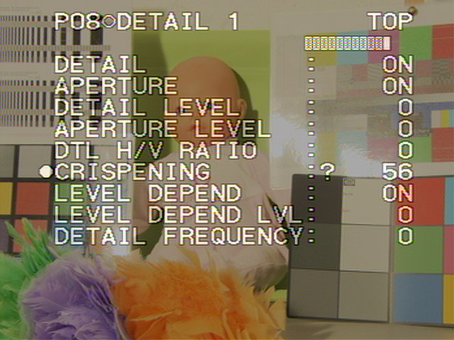

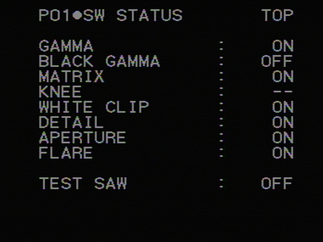

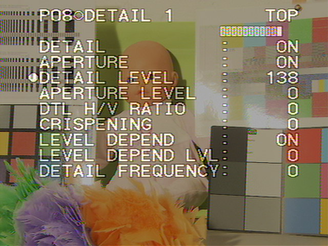

Niveau de contour: Circuit de Détail
Mise en route du traitement du contour: DETAIL ON et paramétrage
Le prix à payer d'une augmentation du niveau de détail: le detail s'attaque au signal de bruit pour le rendre encore plus présent dans l'image; une solution: réduire le bruit (hautes fréquences à basse amplitude) dans les aplats, en utilisant le paramètre de CRISPENING.

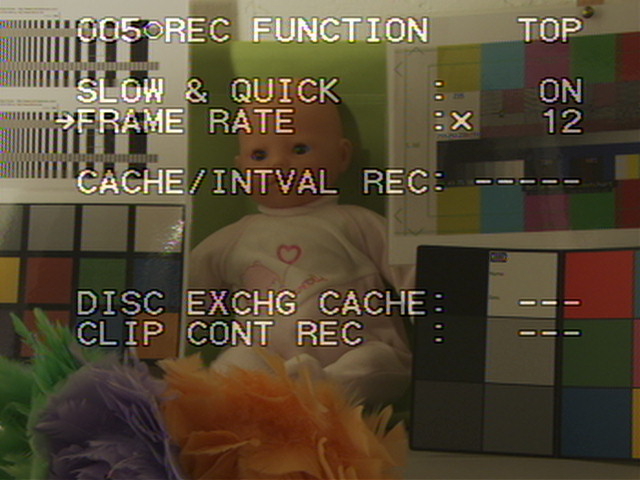

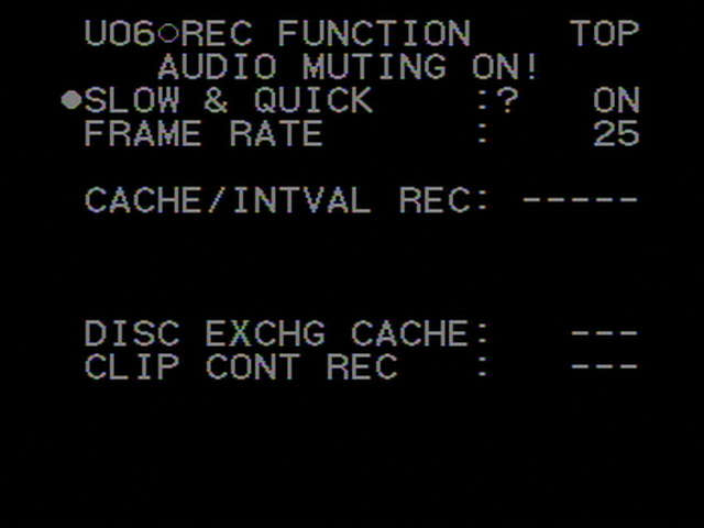

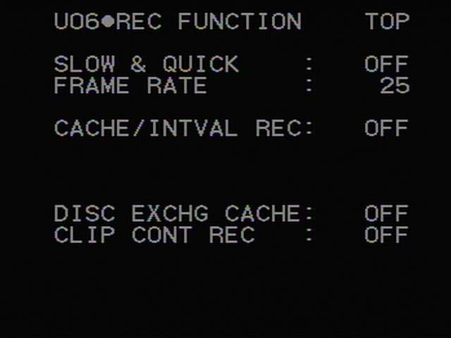

Ralenti / accéléré
Par défaut, la fonction ralenti/accéléré est sur OFF.
Ralenti/accéléré OFF / ON: SLOW and QUICK
Attention avant de tourner en mode muet ! Vérifier que SLOW and Quick est dans la bonne position.
Effet Accéléré recherché: Tournage à 12 images/seconde et lecteur à 25P
Effet de Ralenti à la lecture: Perte de définition verticale, de 1080 lignes à 540 lignes par image à partir de 26 images par seconde en mode SLOW and QUICK.
Le mode d'enregistrement 720 50P peut être une alternative pour faire du ralenti en post-production avec une définition verticale de 720 lignes sur 1280 pixels en horizontal.

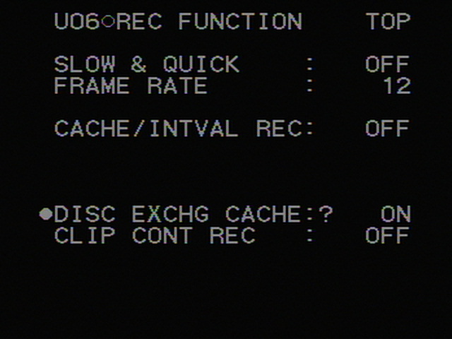

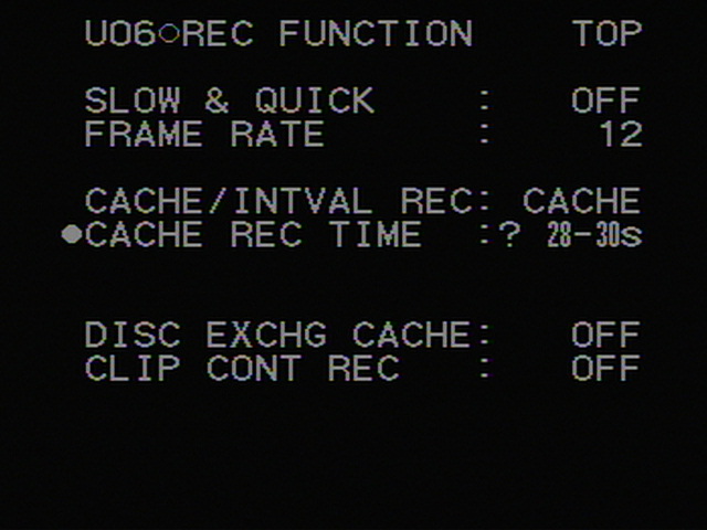

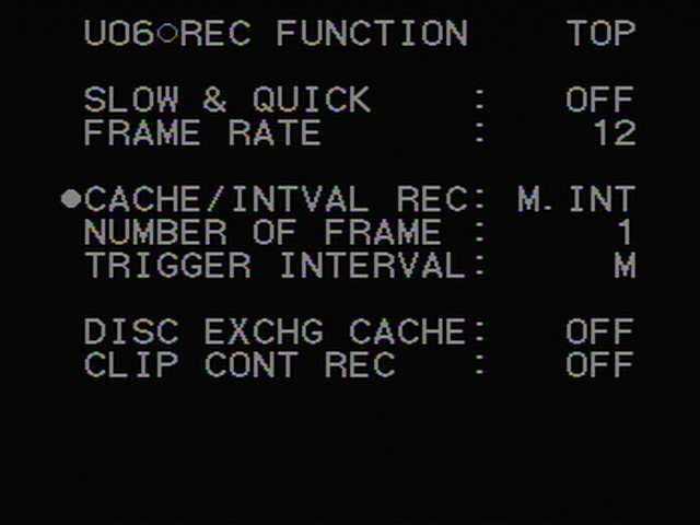

Mémoire cache
Mémoire cache de 30 secondes avant déclenchement du REC (film animalier, enfants...)

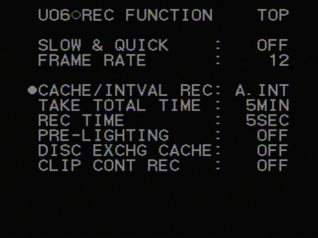

Enregistrement image par image (animation) – déclenchement manuel
Enregistrement par intervalle (compression du temps pour filmer un événement très lent)
Enregistrement non-stop avec utilisation de la mémoire cache durant le changement de disque

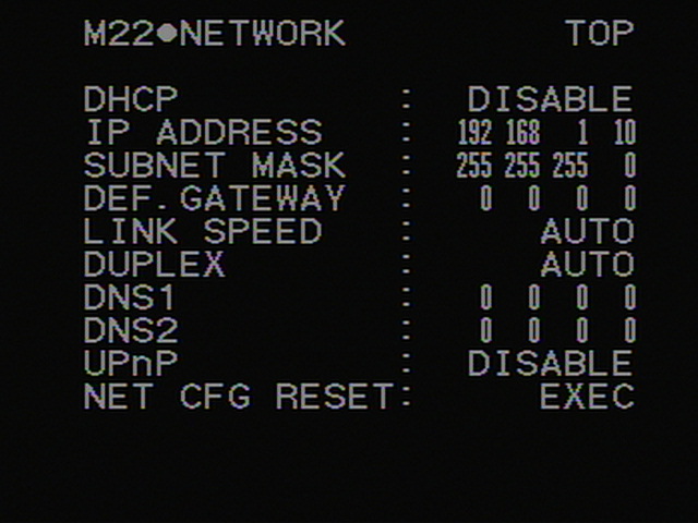

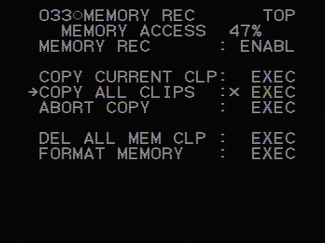

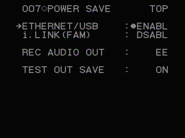

Adresse IP de la caméra pour transfert de fichier sur réseau Ethernet en TCP/IP.
Recopie des fichiers Proxy sur clef USB pour derushage / pré-montage.
Recopie des fichiers de proxy vers USB
