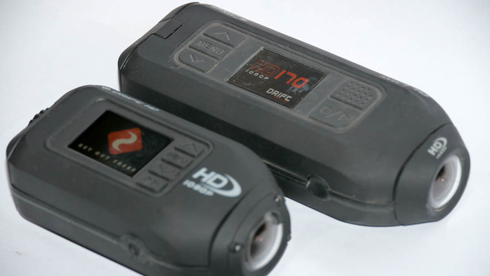

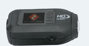

    La nouvelle caméra Drift HD 1080 mesure 30% de moins que la Drift Stealth 170. D'une caméra Drift Stealth de 13,5 cm et d'environ 140 grammes elle passe à 10,5 cm pour 110 grammes. La nouvelle Drift a un encombrement du coup comparable à la ContourHD.
    Cette nouvelle Drift 1080 présente un écran de contrôle (avec menu de paramétrage), une télécommande, un enregistrement à 60 fps en mode 1280 x 720, une entrée micro jack et un système de lentille interchangeable (par vis). Une touche « menu » permet de la configurer. Grâce à l'écran et un menu relativement intuitif, la navigation dans les menus est facile dans un choix relativement étoffé.

    La Drift, rectangulaire, est polyvalente avec son objectif orientable (lui permettant d'être monté verticalement ou horizontalement) avec des boutons relativement conséquent pour la 170, plus petit pour la 1080 mais présentant également un encombrement moindre.
    La Drift 170 manquait d'angle pour les prises de vue avec faible recul en filmant en FullHD avec son angle limité à 127° alors que la nouvelle 1080 avec un angle de 170° quelque soit les résolutions d'enregistrement peut filmer en FullHD même dans des conditions présentant un faible recul.

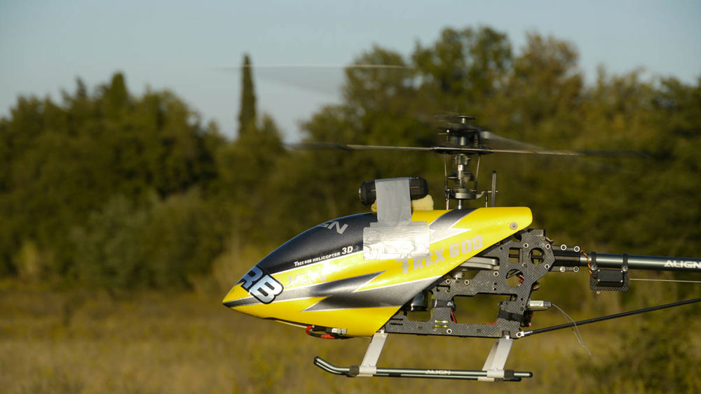

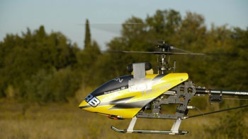

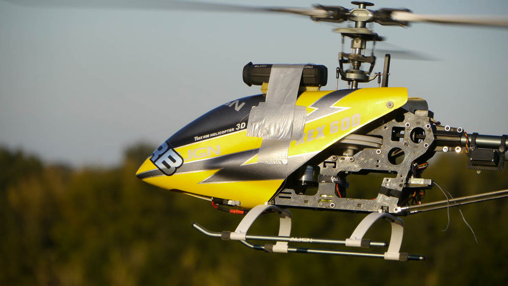

    helicoDrift170.jpgDrift 170 sur hélico
    helicoDrift1080.jpgDrift 1080 sur hélico

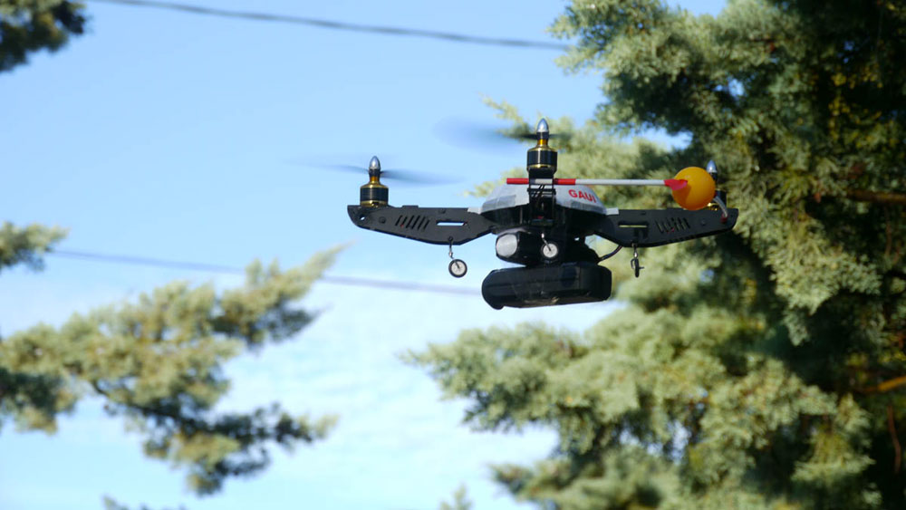

    gauiDrit170.jpgQuadricoptère GAUI avec la 170
    gauiDrift1080.jpgQuadricoptère GAUI avec la 1080

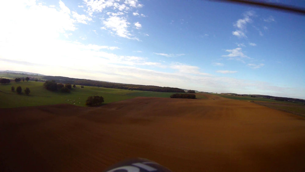

    En modélisme, la Drift 170 a un volume un peu plus conséquent et sa masse plus importante que la 1080 mais ça peut être un avantage dans une exploitation en quadricopter car elle peut alors servir de base sur laquelle s'appuie le quadri (c'est une plateforme d'assise large sans endommager l'objectif) et la masse plus conséquente que la Drift 1080 peut aussi permettre « d'asseoir » le quadricopter en limitant son balancement. Ses images sont stables et son objectif orientable permet de l'installer tout en conservant le contrôle de l'image enregistrée. Elle ne présente pas d'ondulation d'image que ce soit en quadricopter ou en hélicoRC.
    La Drift 1080 peut s'embarquer plus facilement par un volume moindre. Ses images ne présentent pas non plus d'ondulation lors des prises de vue. Les images sont un peu moins saturées que celle de la 170, son capteur à tendance à légèrement surexposé les blancs en pleine lumière. La netteté est bonne mais cependant légèrement inférieure à celle de la Drift 170 en raison de son angle de prise de vue plus important.

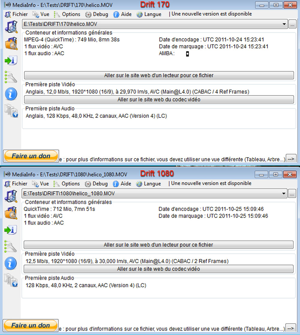

    drift1080vs170-mediaInfo.jpgLes fréquences d'enregistrement sont identiques à raison d'une cadence de 30 imag/sec. L'encapsulage en mov et le codec H264 à 12Mb/s (moitié moins que l'AVCHD plein débit à 25Mb/s) sont gérés par la pluparts des logiciels de montage récents. Enregistrer et monter en FullHd (1080) demandera un ordinateur relativement costaud surtout si l'on désire travailler en temps réel. L'importation de ces fichiers dans un logiciel de base (movie maker sous windows par exemple) peut poser problème, le codec H264 en résolution 1920x0180 n'étant pas toujours géré par certains logiciels de montage gratuits. Quoi qu'il en soit, dans la lignée de l'AVCHD reposant aussi sur le codec H264, les logiciels de montage récents géreront les fichiers de la Drift.
    La fonction zoom de la Drift comme de la 1080 ne s'exploite pas en mode FullHd (1920x1080). Il faut passer en mode 720P pour pouvoir utiliser le zoom.

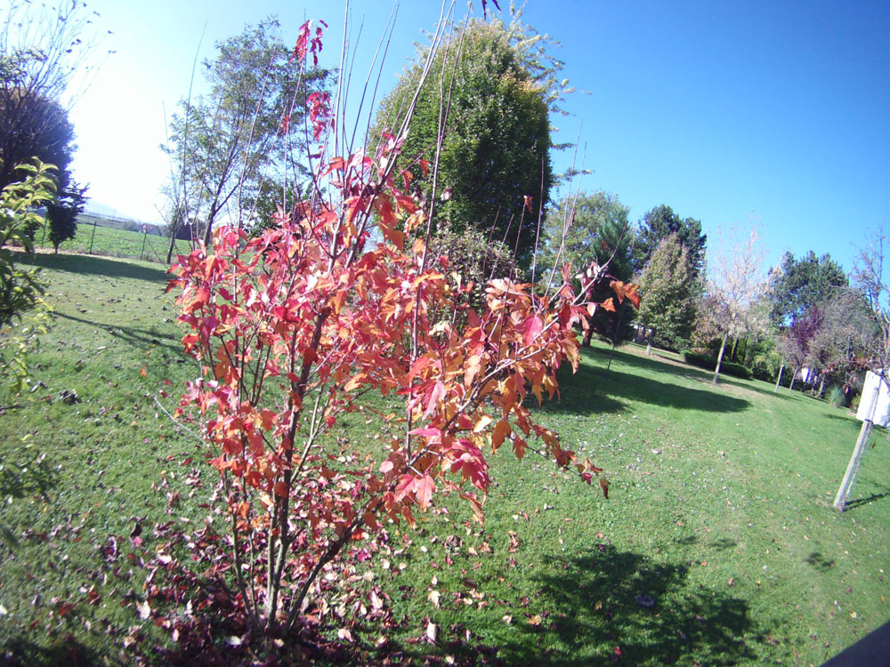

    Mode photo

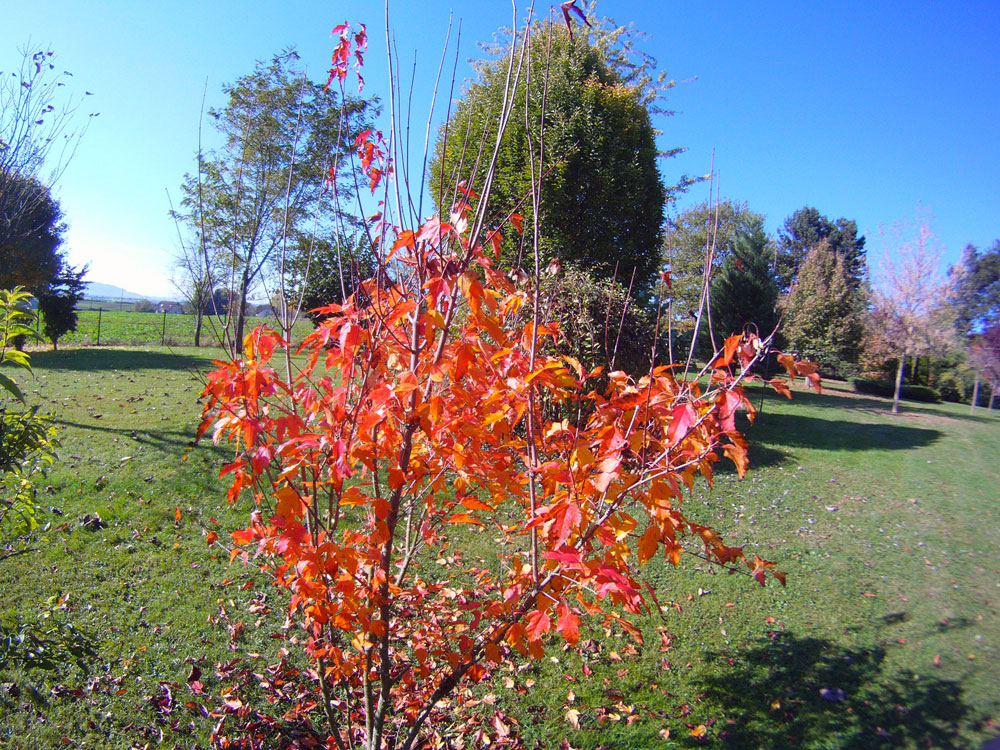

    Le paramétrage de la résolution des photos de chacune des caméras est fixe, le réglage de résolution du format d'enregistrement ne concerne que la vidéo. Les 2 Drifts peuvent être employées dans un mode intervallomètre ou « Time Lapse » (intervalle maxi de 1 photo par minute). Les photos prisent avec ces 2 caméras donnent une bonne restitution des couleurs et une netteté correcte. La définition est bonne. La Drift 170 enregistre dans une résolution de 2592 x 1944 soit en moyenne 3.4 Mo par photo alors que la Drift 1080 enregistre en 3488x2616 soit environ 4Mo par photo. Les photos issues de la 1080 sont nettes mais présente un gamma plus bas que celui de la 170, les blancs sont plus saturés et les couleurs légèrement plus froides.
    L'ensemble de ses caméras enregistre les photos dans un format « JPG ». Pour voir les fichiers natifs pris en mode photo, téléchargez le fichier zip du test
    Mode photo Drift 170
    Mode photo Drift 1080

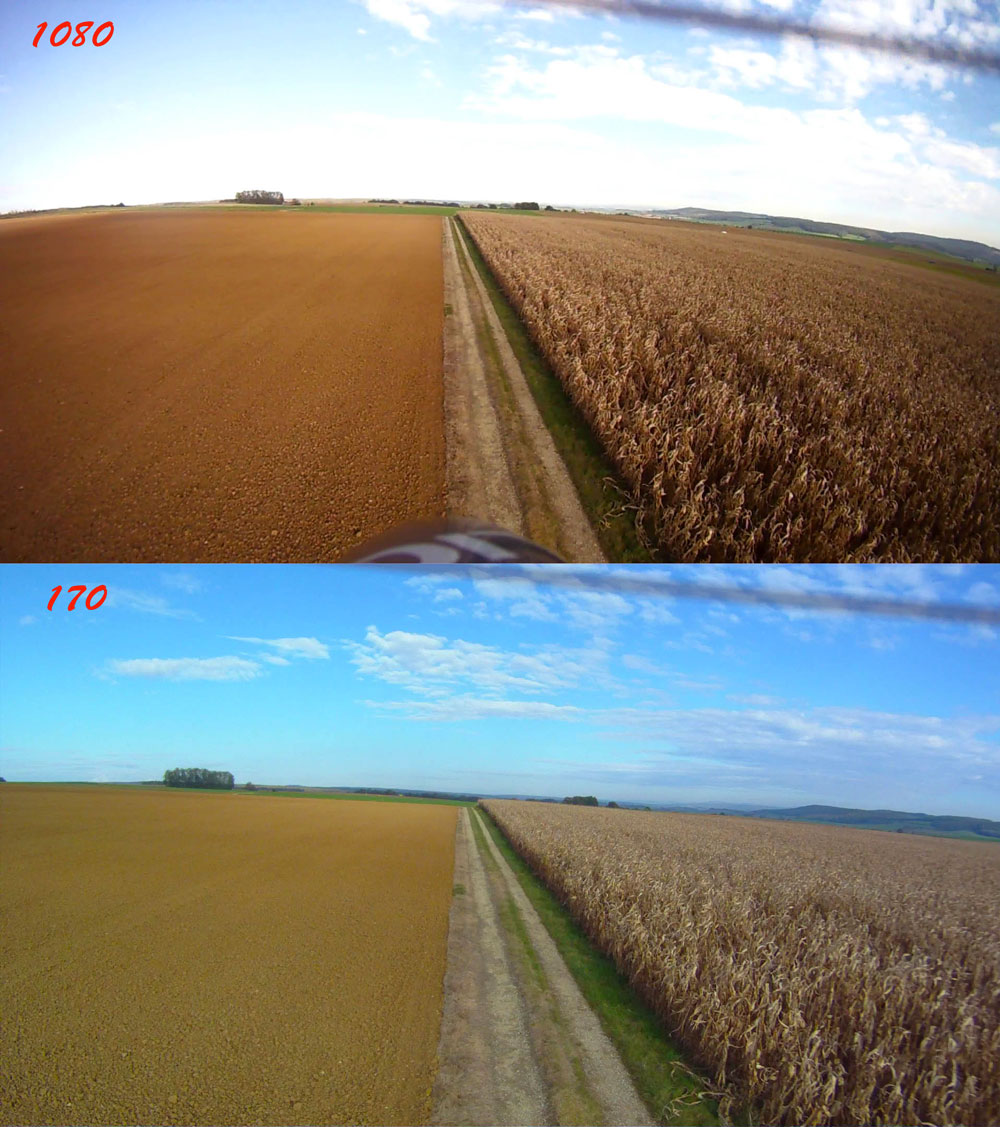

    Comparaison de la qualité des images vidéos de chacune des caméras

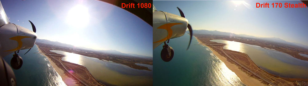

    drift1080vs170-comparatifHelico_02.jpgComparatif en hélico
    drift1080vs170-comparatifULM.jpgComparatif en ULM
    La Drift 170 donne des images aux couleurs relativement naturelles et une bonne netteté. Le piqué est bon et fidèle et même en basse lumière, le rendu des images est correct. La déformation de la lentille n'est pas visible et son capteur est celui qui réagit le mieux dans les diverses situations de tests. La Drift  170 présente une image homogène, quelque soient les conditions de prise de vue. Sollicitée en basse ou haute lumière, elle restitue image et couleur relativement fidèlement.
    La Drift 1080 donne des images nettes dont les couleurs sont légèrement plus froides que celles de la Drift 170. L'angle de 170° déforme peu les prises de vue que ce soit en vidéo ou photo. Les images de la Drift 1080 sont fidèles à la réalité, la Drift 170 aurait tendance à avoir des couleurs plus chaudes en tirant les couleurs vers le jaune alors que la 1080 avec une balance de couleur vers le bleu/rouge  montre des images plus naturelles
    Face au soleil la Drift 1080 (capture ci-dessus) perd rapidement des détails et sature les hautes lumières, là où la Drift 170 conserve de la matière dans l'image ainsi que de meilleurs dégradés (revoir les comparatifs ULM et hélico ci-dessus). Télécharger le fichier JPG 1080 via le fichier zip du test

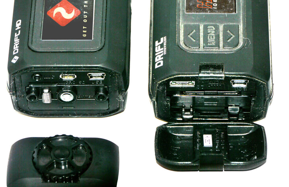

    La porte arrière de la Drift 1080 donnant accès à la connectique est redessinée avec non plus une ouverture par clips et charnière mais démontable par vis. L'ouverture facile de la Drift 170 par bascule (pouvant malheureusement présenter des défauts d'étanchéités) est remplacée par un panneau qui se dévisse, plus étanche au montage mais demandant un peu de manipulation supplémentaire (rien de grave, c'est de l'ordre de quelques secondes en plus). Une autre porte permet de laisser passer un câble pour micro externe ou alimentation externe, ce qui est un plus pour la protection de la connectique et renforce la solidité de la liaison.
