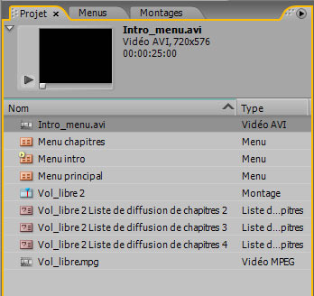

Vous importez le fichier Intro_menu.avi (Fichier > Importer comme > Elément).Sélectionnez ensuite « Menu intro » et dans l’onglet « Animation » de la fenêtre « propriétés » créez dans « vidéo » le lien avec le fichier « Intro_menu.avi », la durée du menu animé apparaît avec 25 secondes de durée.

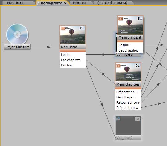

Voilà la vue de l’organigramme qui présente clairement les deux menus, sans lien direct entre eux.
