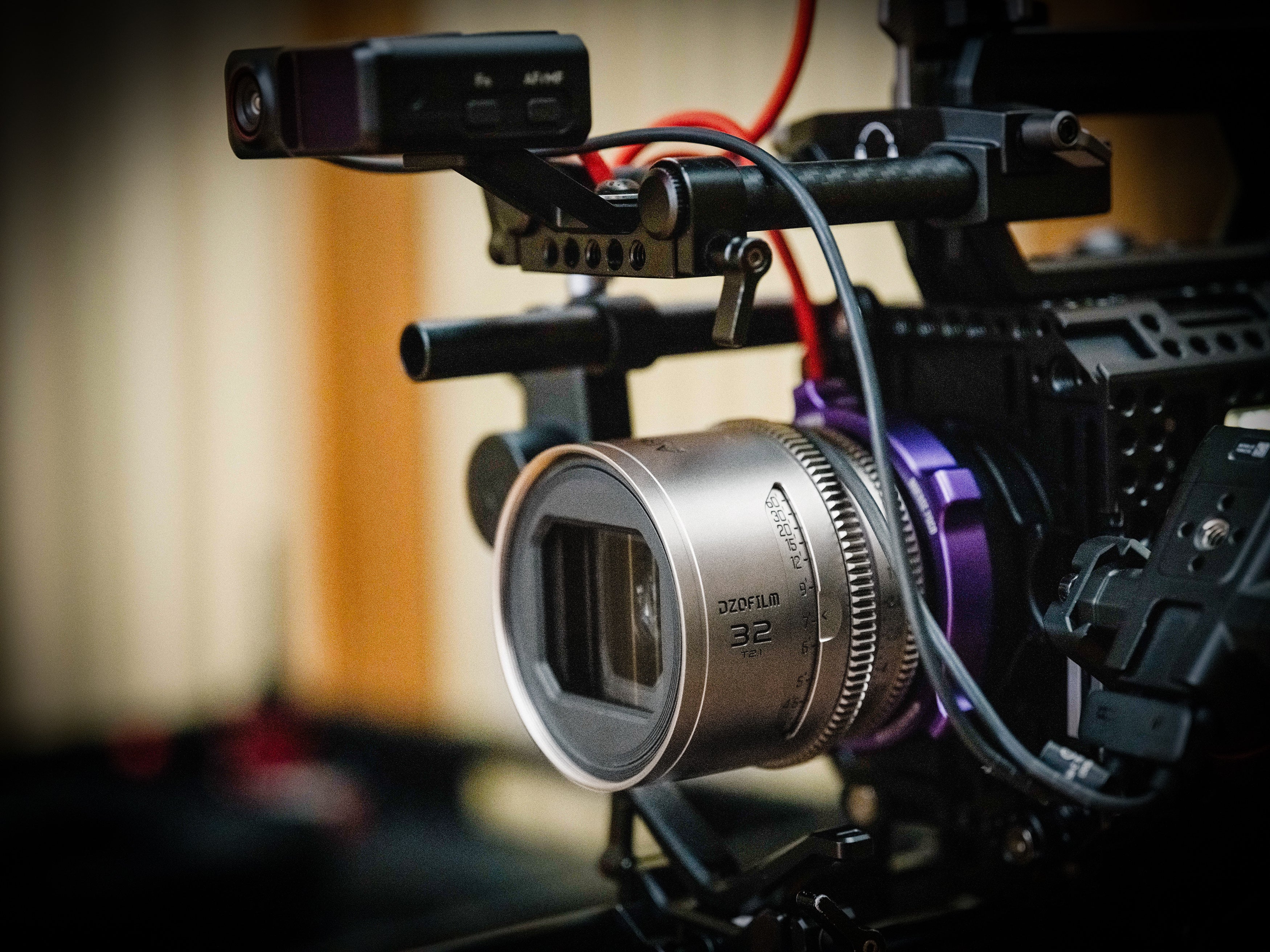

Avec sa nouvelle série Arcana x1.5, DZOFilm continue d’affiner sa proposition sur le marché des optiques cinéma modernes. Après plusieurs sorties remarquées ces derniers mois, la marque semble avoir trouvé un équilibre intéressant entre rendu, compacité et prix. Cette nouvelle gamme anamorphique ne déroge pas à la règle.
Une compression anamorphique x1.5 : compromis intelligent
Le choix d’un facteur anamorphique x1.5 n’est pas anodin. Il permet de retrouver une signature anamorphique sans les contraintes plus lourdes du x2. L’image est étirée de manière plus modérée, ce qui facilite l’exploitation sur des capteurs modernes en 16:9, tout en conservant une sensation de largeur et de profondeur. Le rendu est donc plus facile à intégrer dans des workflows actuels, notamment chez les utilisateurs d’hybrides.
Un plein format maîtrisé
Les Arcana couvrent le full frame avec un cercle d’image de 43 mm, ce qui les rend compatibles avec des capteurs comme le Full Frame 24x36 (y compris en Open Gate 3:2) ou VistaVision.
Cette couverture est idéale pour exploiter pleinement les capteurs modernes sans vignettage.

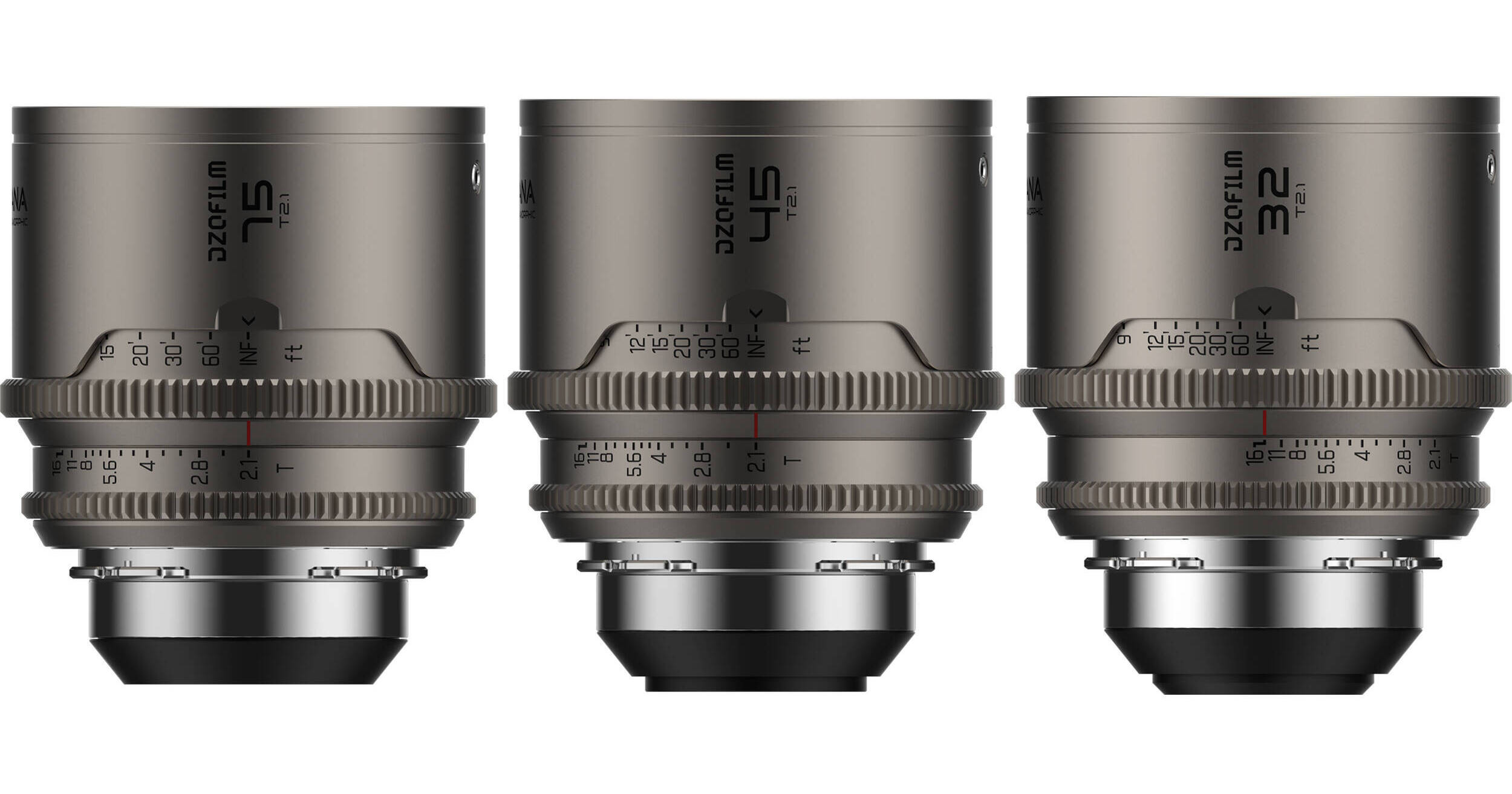

La série se compose actuellement de :
Un trio classique mais efficace, couvrant les besoins essentiels en fiction comme en publicité.
- 32 mm
- 45 mm
- 75 mm
Avec une ouverture constante T2.1, la série reste lumineuse pour de l’anamorphique. Cela permet de travailler confortablement en basse lumière tout en conservant une profondeur de champ relativement réduite, ce qui participe forcément à l'esthétique recherchée.
Les distances minimales de mise au point (0,48 m, 0,53 m et 0,78 m selon les focales) sont tout à fait respectables pour des optiques anamorphiques. Cela permet de travailler relativement près du sujet, ce qui renforce la polyvalence de la série.
