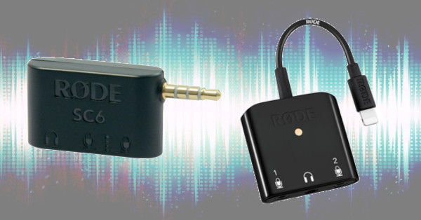

Un dédoubleur de prises micro RØDE
Dans tout ce bazar, RØDE avait déjà sorti le SC6. C'est un boitier d'éntrée/sortie pour smartphones et tablettes, possédant 2 entrées TRRS (pour y brancher deux micros), 1 prise casque et une sortie... TRRS aussi. L'idée de ce produit n'est donc pas d'adapter une prise mini-jack mais bien de permettre de brancher plusieurs sources audio sur le même téléphone. Notons cependant que les deux sources audio sont enregistrées en mono sur le même canal.
Plus d'excuse pour avoir un mauvais son lors d'une interview low-cost au smartphone !
(Vidéo promo)
RØDE continue sur sa lancée d'adaptation de produits existants. Après le Videomic ME-L (micro directionnel pour iPhone); c'est désormais au tour du SC6 d'être adapté. Le SC6-L possède une connectique Lightning en sortie, ce qui le rend compatible avec les iPhones et iPad. Autre différence avec son cousin pour Android, le SC6-L permet d'enregistrer les deux micros-cravates sur deux canaux différents. Le premier micro sera sur le canal gauche, le second micro sera sur le canal droit. De sorte qu'en post-production il sera possible de faire un mixage des deux pistes. Et en cas de diffusion en direct (on pense aux lives Instagram ou Youtube), il est possible de tout faire entrer en mono.
On peut éventuellement noter l'évolution du design. La version dédié aux Android me fait penser à la clé de ma Renault Laguna alors que la version pour les produits Apple est destinée à pendouiller mollement (on peut le voir dans la vidéo promo quand le téléphone est sur pied). Heureusement, il y a peu de risques que le poids retenu par la prise Lightning l’endommage : le SC6-L pèse 16g !
Dernier petit point : nous pouvons noter que ces deux boîtiers dédoubleurs de prises micro sont destinés à un usage spécifique. En effet il semble difficile de brancher autre chose que des micros cravates filaires à son smartphone en les utilisant (en tout cas impossible de mettre un videomic ME ou ME-L).
Team Android Vs Team IOS
Le RØDE SC6-L est disponible seul au prix de 76€, ou dans un kit comprenant le SC6-L et 2 micros smartLav +, pour un prix de 197€.
Le SC6 quant à lui coûte 12€ (il est moins élaboré, c'est normal).
Dédoubleur de prise micro RØDE (pour smartphone)
