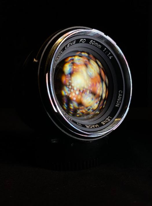

Canon FD 50mm f/1.4 Chrome Nose
Optique de 6 groupes de 7 éléments (Comme les autres canon FD et FL (2ème génération) 50mm f/1.4)
Introduit en 1971 jusqu’en 1973
Annonçant la fin des Canon FL, la gamme FD sort pour présenter le légendaire Canon F-1.![]()
Première version des optiques Canon de monture FD, les plus rares, la bague avant n'est pas peinte. Aucune information fiable sur le traitement des lentilles, mais il ne semble pas s’agir de la nomination SC (Spectra Coating), malgré ce qui a souvent été affirmé.
Comparée aux versions plus communes, celle-ci est plus lourde et plus solide grâce à sa conception métallique. On retrouve aussi le système « breach look », qui correspond à la bague arrière, servant au verrouillage de la monture (au lieu de tourner l’optique). Ce système a été gardé sur les FD 2eme génération et abandonné à l'arrivée des New FD.
Aujourd'hui la gamme de Canon FD a des écarts de prix très importants et certains modèles se vendent plus de 10 000€. Ces différences de cote s'expliquent essentiellement par la mythologie autour des optiques K35. Les K35 Canon sont une série d’optique très réputée, ayant servis au tournage de nombreux grands films (Alien, Barry Lindon, Manchester by the sea...). Aujourd’hui, la valise de K35 peut se vendre autour des 100 000$. Au sein de la gamme Canon FD, certaines focales partagent des similitudes avec les K35, ce qui a eu pour effet de leur apporter une aura supplémentaire.

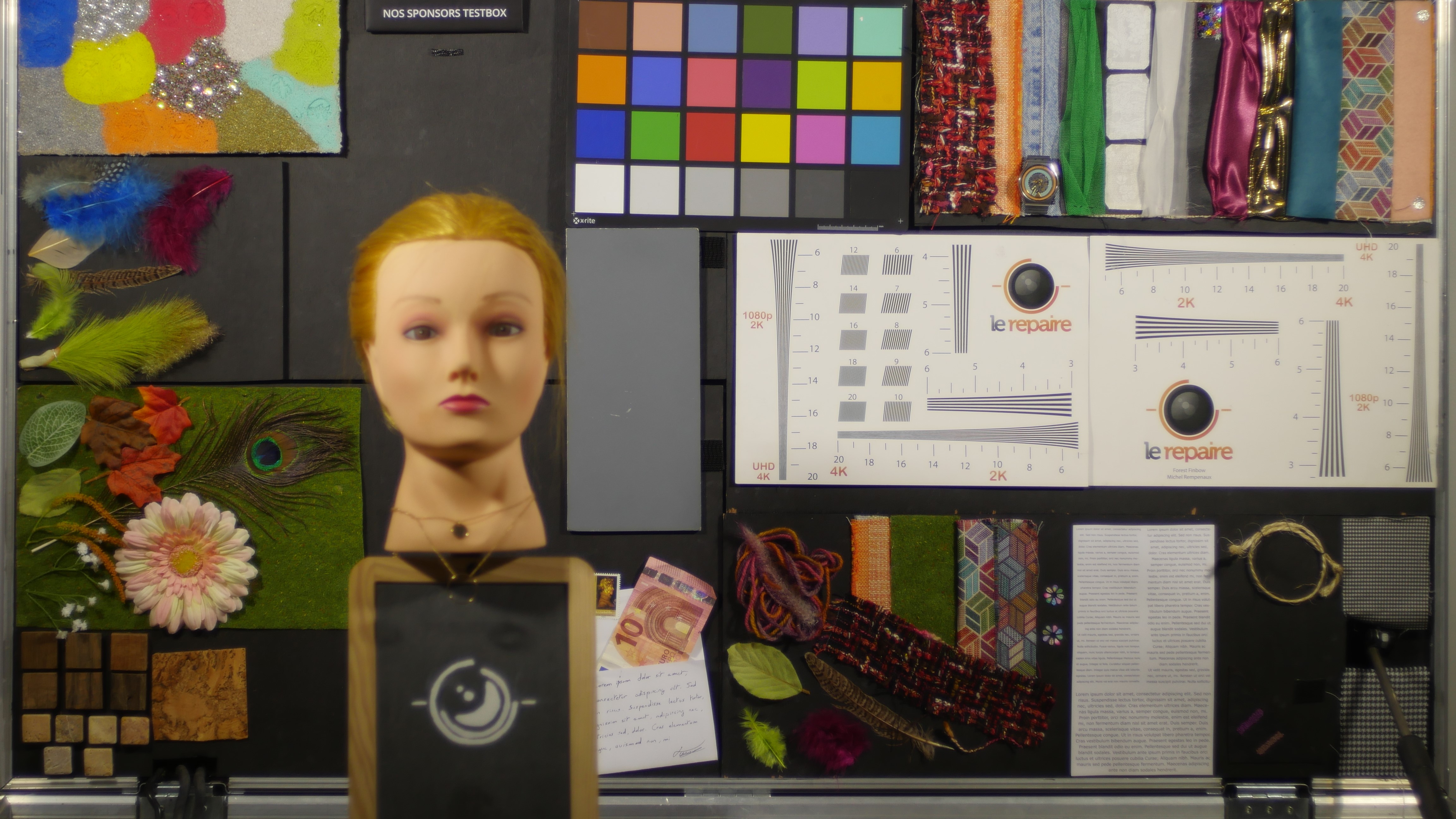

Rendu

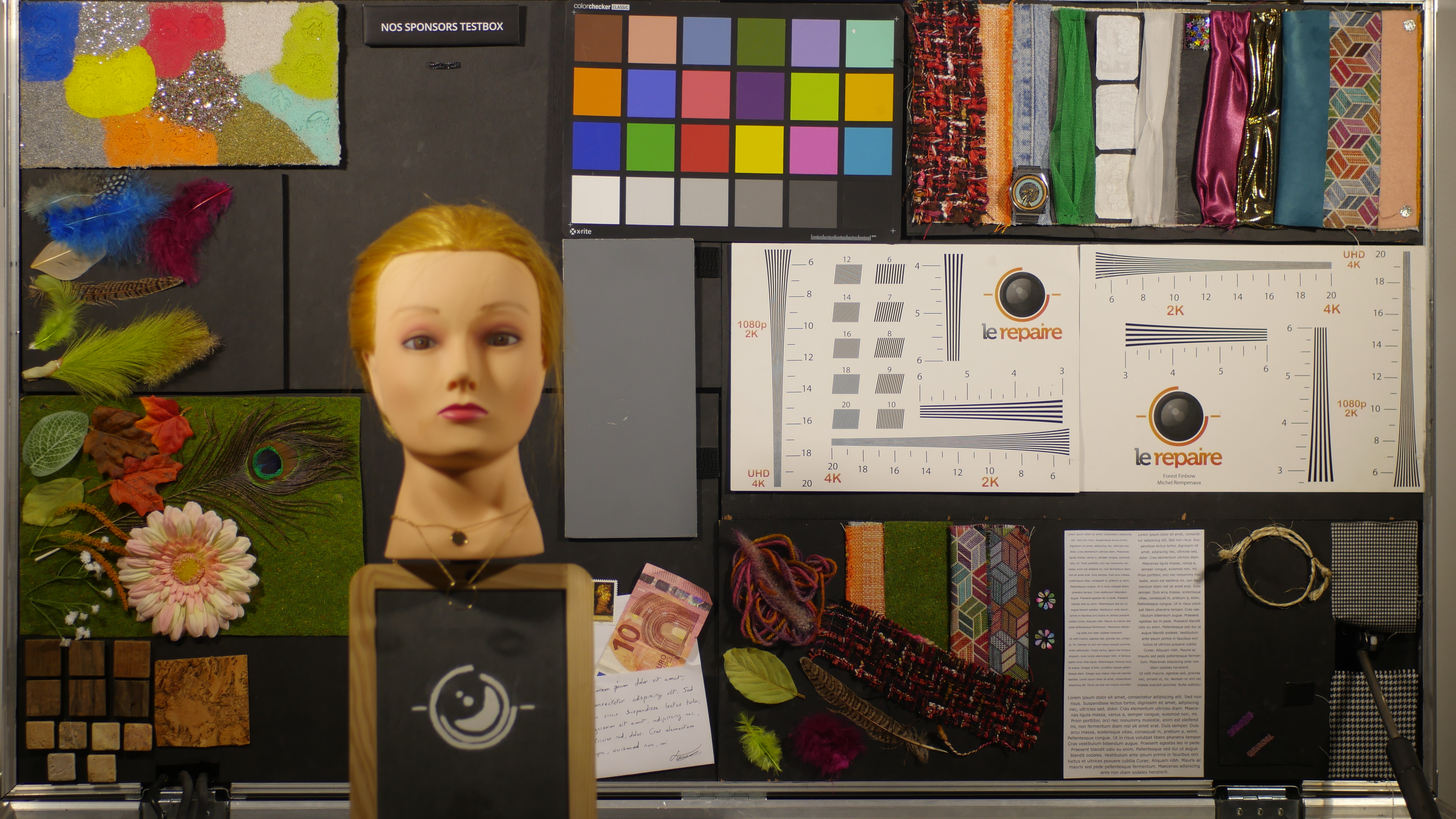

Canon FD 50mm f/1.4
Canon FD 50mm f/2.8
On note d’abord une forte différence entre une image à 1.4 et 2.8. La netteté s'accroît drastiquement et les couleurs changent. On voit comme un voile violet sur l’image à 1.4. Les hautes lumières bavent et un effet de glow se ressent fortement.![]()
Canon FD 50mm f/5.6
Canon FD 50mm f/11
A partir de 2.8 les performances deviennent satisfaisantes, et le rendu est moins vignetté. Je reviendrai très peu sur le rendu à plus petite ouverture, car dépassé f/5.6 les caractéristiques visuelles des optiques deviennent assez semblables. C’est alors l’ergonomie et la place qu’une optique peut prendre au sein d’une série qui rentre alors en jeu.

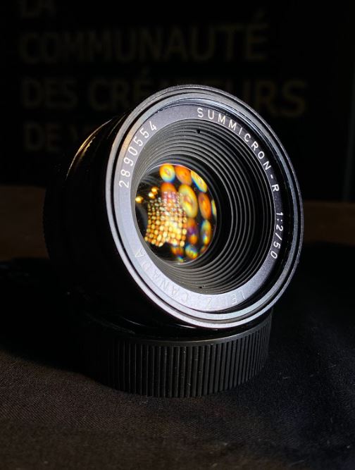

Leica Summicron-R 50mm II
Optique de 4 groupes de 6 éléments
Introduit en 1976 jusqu’en 2009 (deuxième version)
Optiques fabriquées pour les boitiers réflex de la gamme R de Leica, elles furent longtemps mises de côté et moins bien vues que la célèbre gamme M de la marque.![]()
Les optiques ont été pendant un temps assemblées au Canada et au Portugal ce qui n’a pas aidé leur image aux yeux des « Leicaistes ». En effet, Leica étant une marque avant tout de collectionneur, des détails comme cela impacte la cote d’une optique. Au-delà de la qualité des optiques, la réputation de la marque tient aussi de sa fabrication située en Allemagne.
Les gammes R et M sont bien souvent identiques optiquement et leur différence de carrossage vient uniquement du boîtier sur lequel les optiques seront montées. La gamme M propose des optiques plus compactes pour les boîtiers sans miroir de la marque, tandis que la gamme R possède des optiques plus grosses et plus lourdes pour répondre aux caractéristiques des boîtiers R.
Aujourd’hui, la cote augmente avec l’intérêt porté par les personnes du milieu de l’audiovisuel à la recherche d’un look vintage avec d’excellente performance. La gamme R offre un large choix de focal fixe.

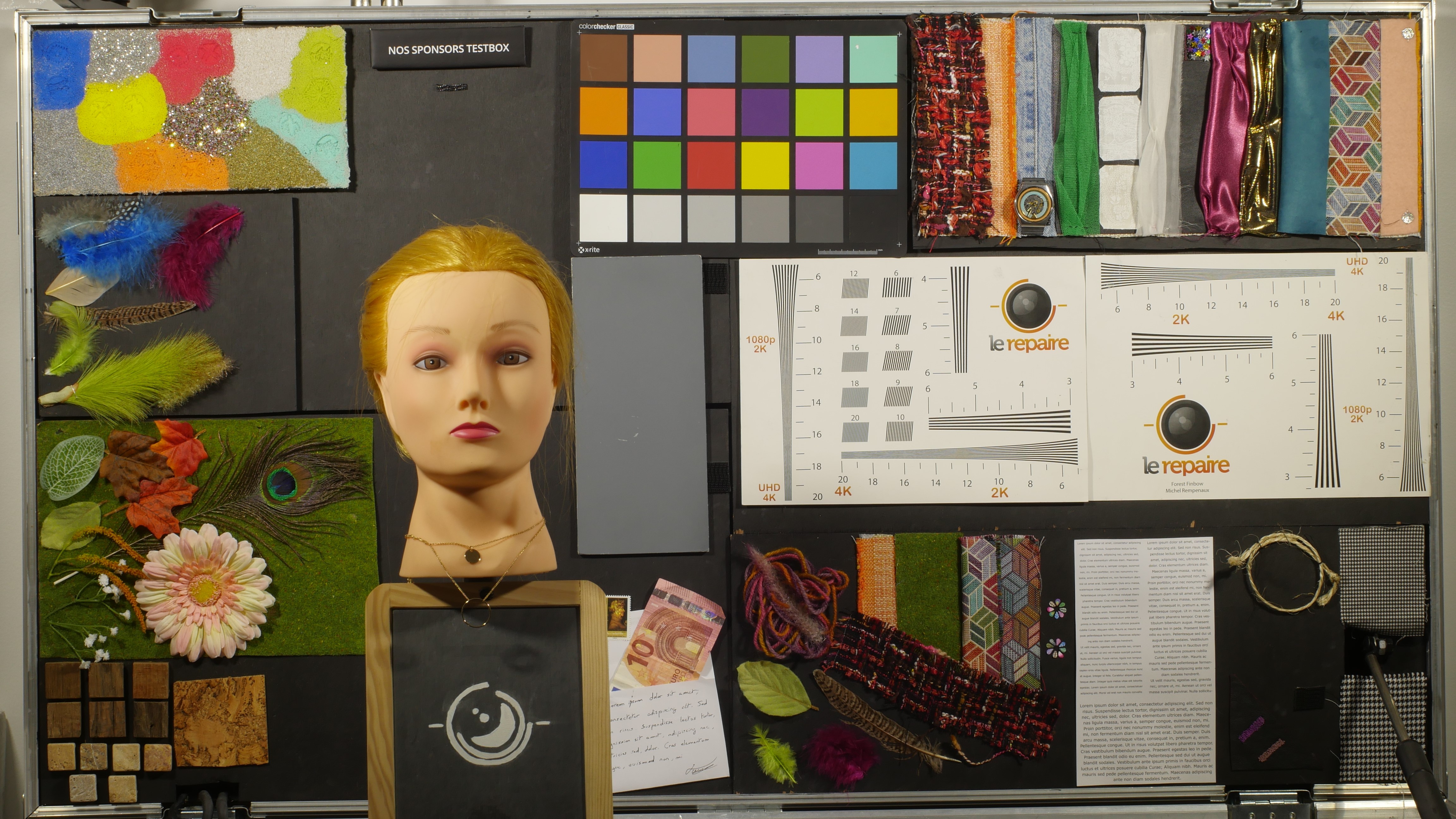

Rendu
A pleine ouverture le rendu est correct, peu de vignettage et peu d’aberration chromatique, on note tout de même du glow sur les écharpes dorées. Ce problème disparaît à 2.8.![]()
Leica Summicron-R 50mm f/2
Leica Summicron-R 50mm f/2.8
Leica Summicron-R 50mm f/5.6
Leica Summicron-R 50mm f/11
Les couleurs sont assez proches de celles obtenues avec le Canon.

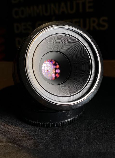

Minolta AF 50mm f/2.8 Macro
Système à deux lentilles flottantes pour un rapport 1:1 – 0.2m
Introduit en 1985 jusqu’en 1993 (première version)
Première optique macro autofocus, le 50mm Minolta AF est présenté en même temps que le Minolta MAXXUM 7000 (premier reflex autofocus). Cette monture Minolta AF est identique à la monture Sony A ce qui rend l’optique utilisable sur certains Sony a6000. Construite avec du plastique pour l'extérieur, l'optique reste assez lourde. Bien que AF, elle peut également être utilisée manuellement. La bague de mise au point est par contre très petite. Dû à ses caractéristiques macro, l’écart de mise au point entre l’infini et 1 m, représente moins de 5°.![]()
Rendu

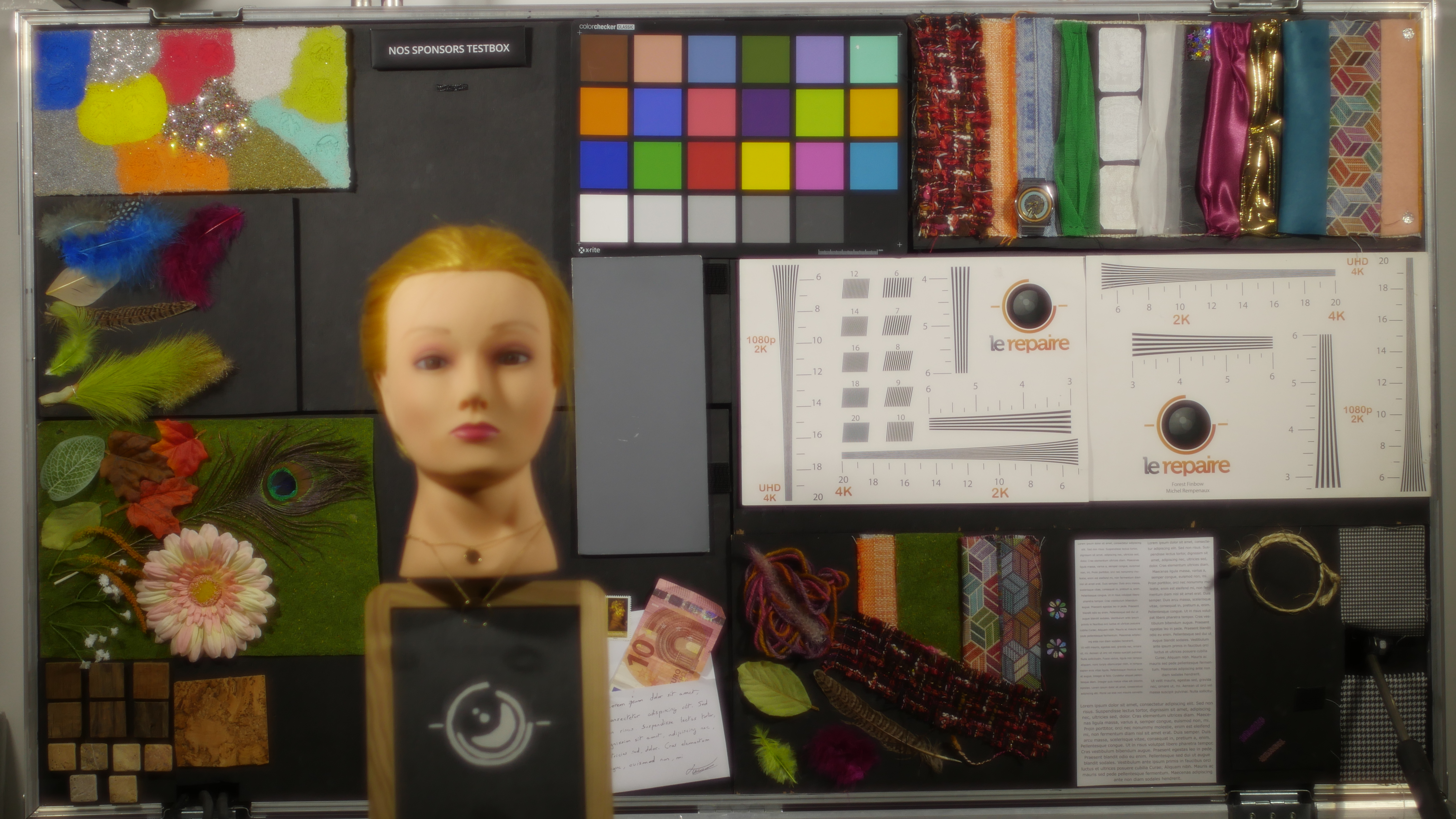

Le rendu est détaillé dès la pleine ouverture à 2.8. On note cependant une dominance rouge.![]()
Minolta AF 50mm f/5.6
Minolta AF 50mm f/11

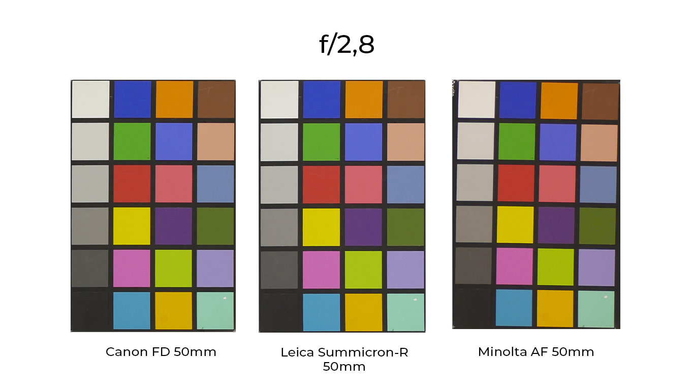

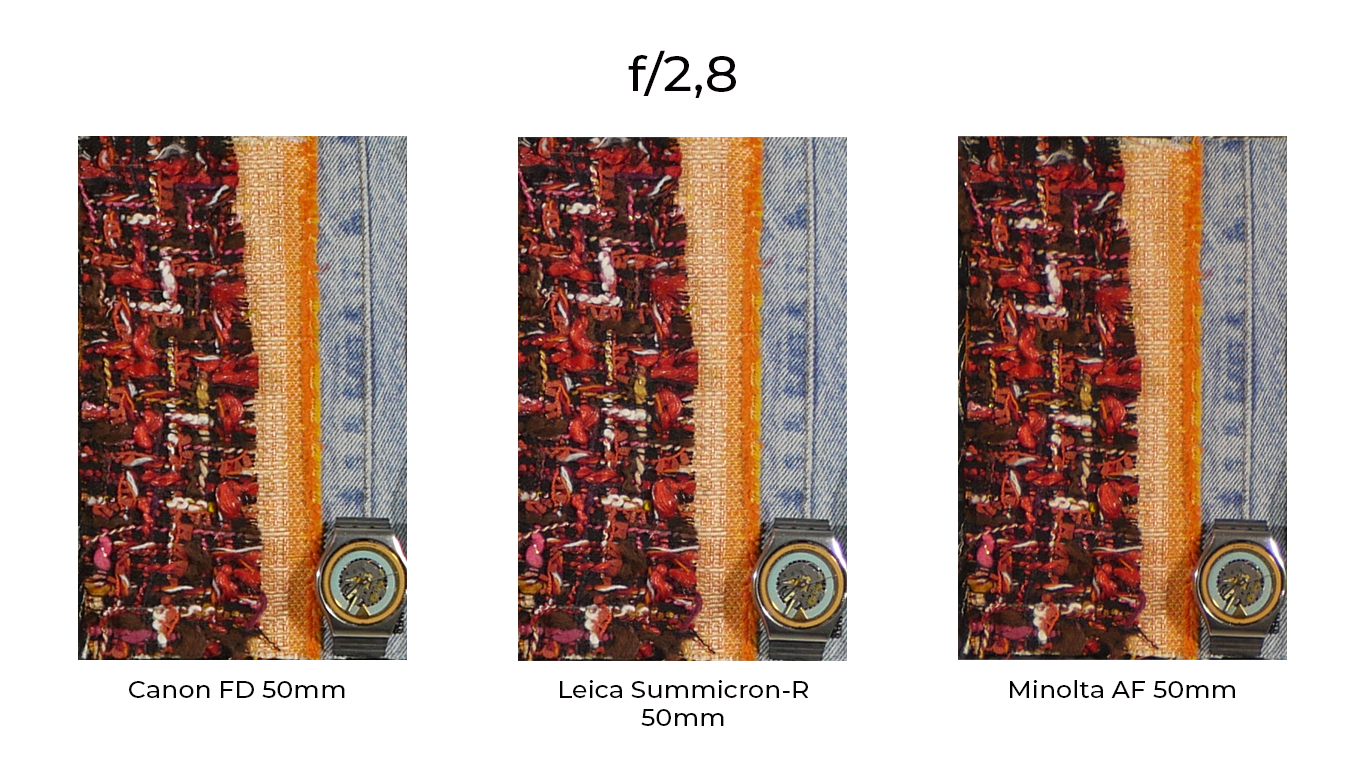

Comparatif couleurs, définition et textures
Quand on observe les chartes de couleur de plus près, les différences ne sont pas flagrantes. Le Minolta propose un bleu (2ème patch en partant du haut/gauche) légèrement plus profond, qui tire vers les violets, que le Canon et le Leica. En fermant le diaphragme, on n’observe pas de changement flagrant dans les teintes.On retrouve ces teintes sur les mires de résolution du Minolta, notamment sur le orange du titrage “4K”. Le Canon FD, quant à lui, présente une image plus homogène en terme de couleur.
En ce qui concerne la définition, c’est l’optique Leica qui est en tête. Malgré une différence d’âge de 20 ans, le Minolta reste très similaire au Canon FD.
Enfin, en analysant cette capture et en particulier le reflet de lumière sur la montre, on arrive à identifier du glow bleu du Minolta. L’optique a tendance à souligner des hautes lumières d’une teinte bleu. Tendance que l’on retrouve également sur les hautes lumières du Leica, tandis que le Canon FD tire vers le rouge.
On retrouve sur les textures, l’aspect plus piqué du Leica.
