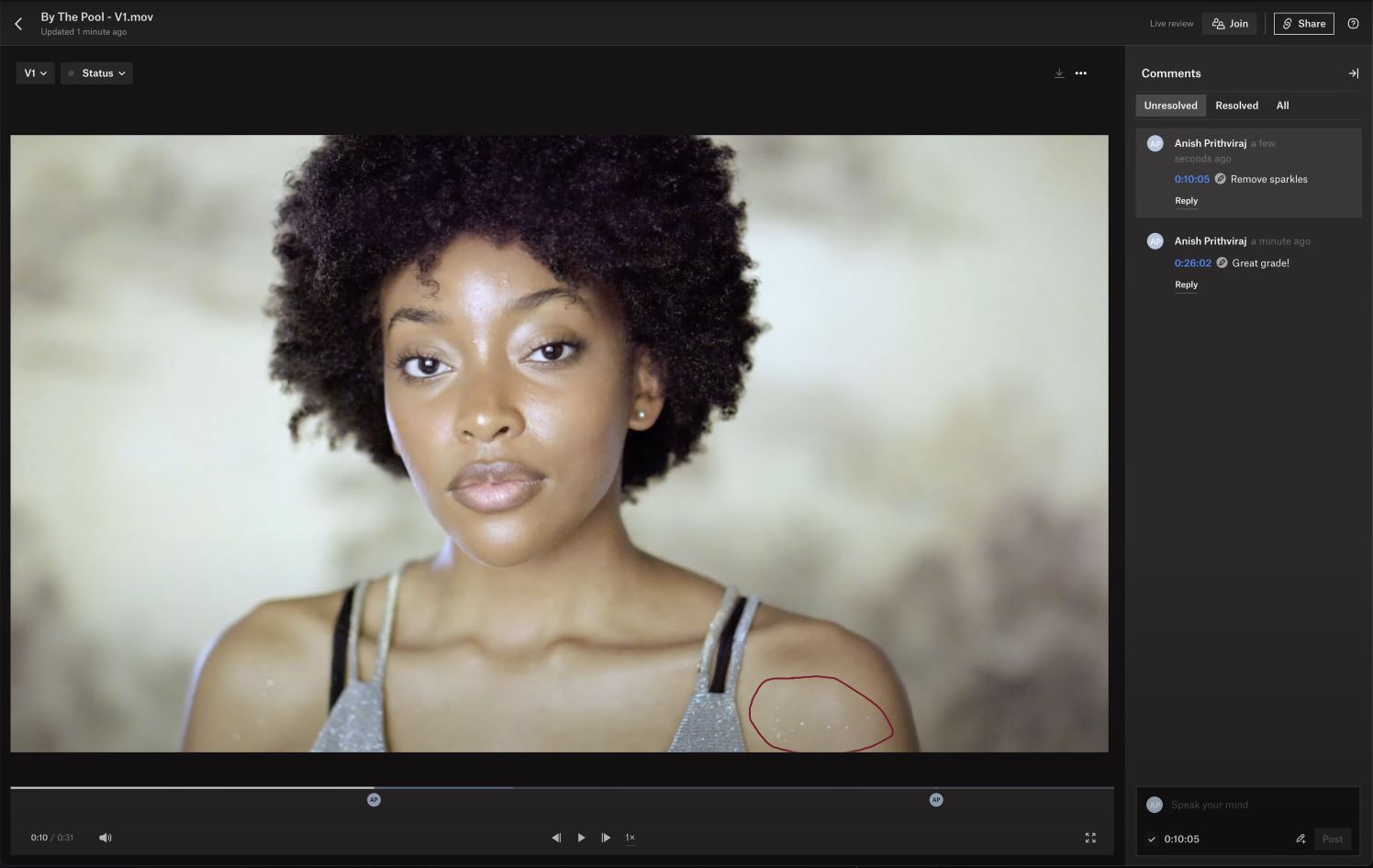

La version Studio intègre directement Dropbox Replay, qui est un nouvel outil permettant une révision et une approbation faciles des vidéos en cas de travail d’équipe (style Frame.io).
Les marqueurs colorés, commentaires et annotations effectués dans Dropbox Replay sont synchronisés presque instantanément avec la timeline du projet DaVinci Resolve.

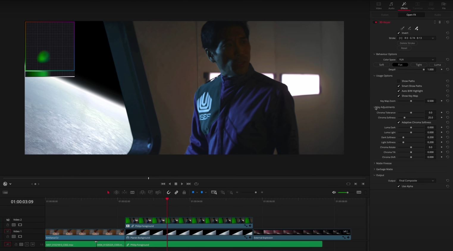

Blackmagic met également en avant l’amélioration de l’outil 3D Keyer, utilisé entre autres pour retirer les fonds verts. Grâce à l’apparition de nombreux paramètres d’ajustements, celui-ci deviendrait plus intuitif et précis.

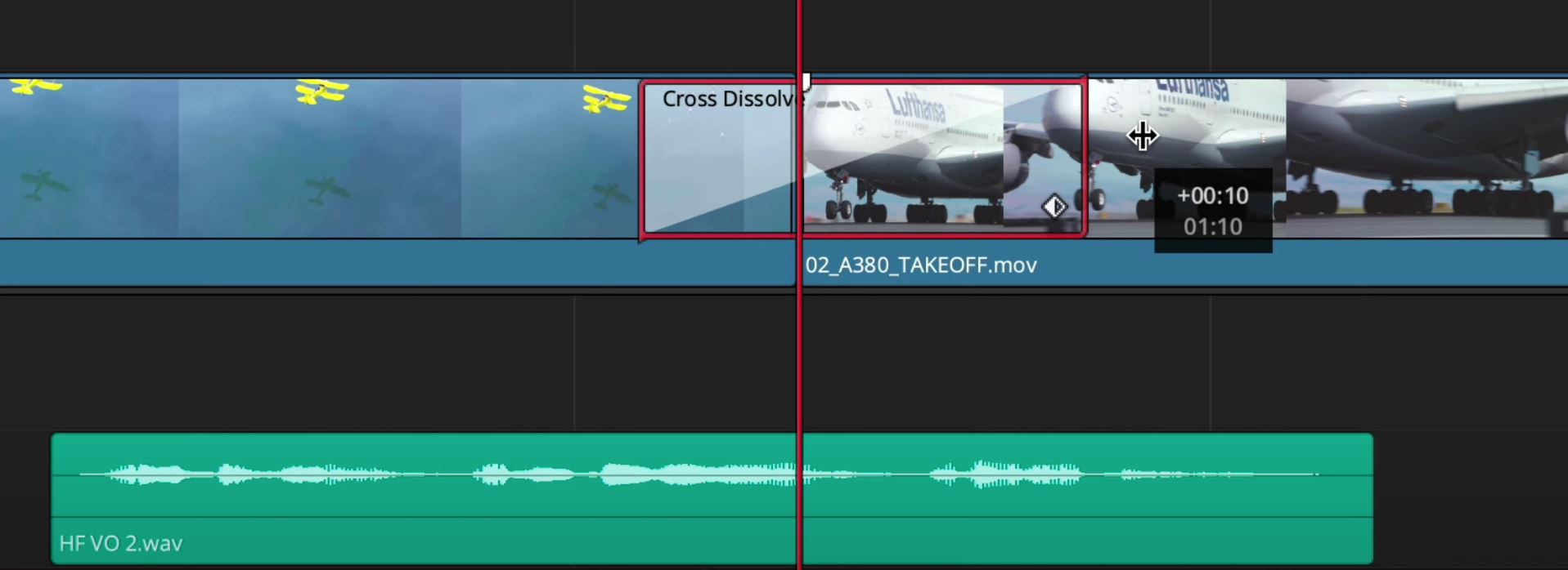

Les transitions audios et vidéos sont à présent applicables de manière asymétrique. Une nouveauté qui peut sembler futile mais qui peut avoir son importance pour des raisons artistiques ou même pratiques, si l’un des deux rushes n’est pas suffisamment long.

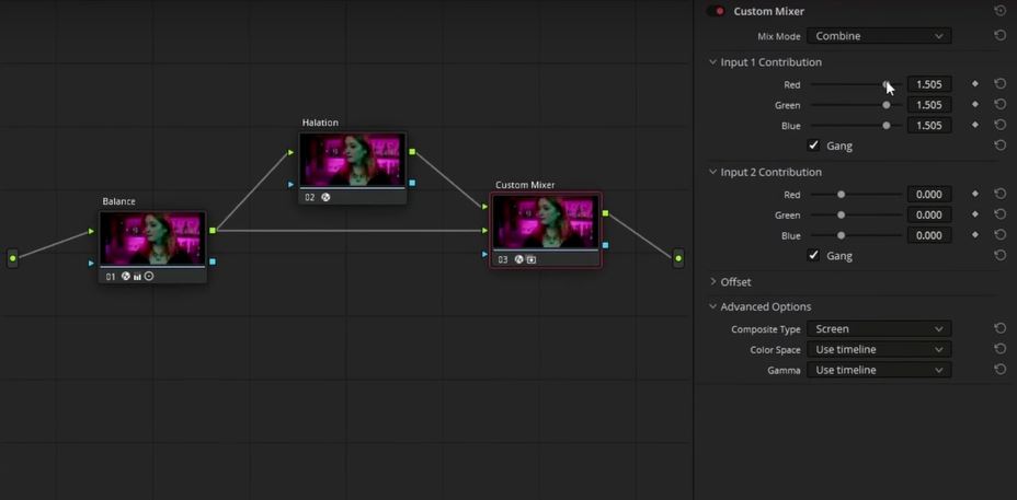

La version 17.4 intègre un nouveau FX de Film halation, bordure rougeâtre sur les zones à haut contraste, caractéristique du look pellicule. La version Studio du logiciel permet de compléter l’effet en proposant un stock de film reflections (effet de diffusion optique).
Notons également la présence d’un nouveau node dans la page Color : le custom mixer. Celui-ci permet de combiner les effets et les corrections colorimétriques afin de mélanger les sources de manière précise et surtout personnalisée.
