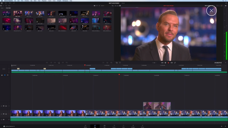

L'onglet "cut" : LE gros changement de cette mise à jour
Un nouvel onglet s'ajoute aux fonctionnalités déjà connues de Resolve. Tout le monde a pu expérimenter l'étalonnage dans l'onglet Color, le montage dans Edit.
Cut est lui aussi destiné au montage. Mais là où l'onglet Edit (et les logiciels de montage au sens large) se complexifient pour apporter de plus en plus de fonctionnalités, Cut bénéficie d'un design épuré... Et seulement des fonctionnalités essentielles du montage :
Cet outil a été pensé aussi bien pour les assistants monteurs pour la création d'ours que pour ceux qui ont besoin de simplicité et de productivité pour monter et finaliser rapidement leurs contenus.

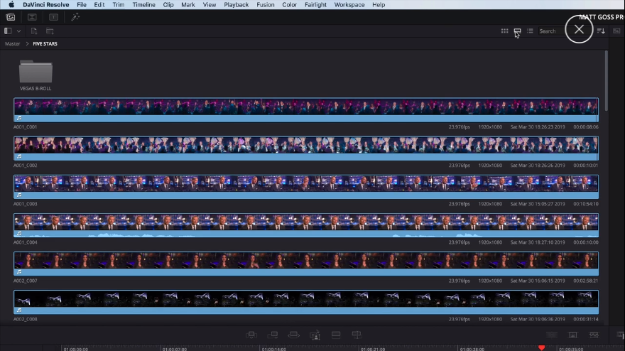

Tous les "sous-chutiers" (ou "bins" comment ils le disent si bien en VO) créés dans l'onglet média sont accessibles. Les différents rushs peuvent être affichés sous la forme de miniatures, en mode liste, ou dans le nouveau mode "clip" (l'affichage est le même que dans une timeline de montage). La possibilité de bien organiser son montage est donc toujours préservée.

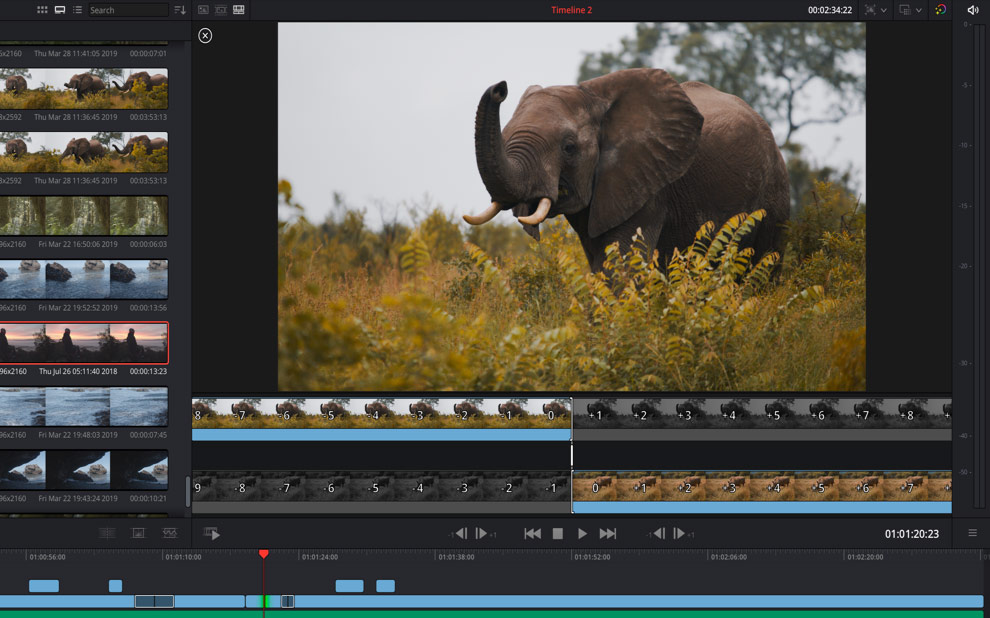

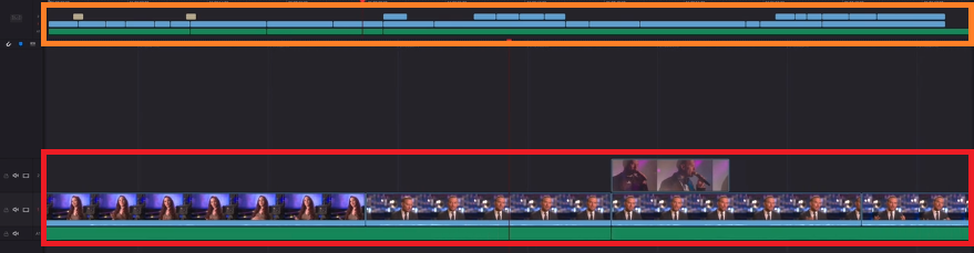

Vous pouvez constater sur la première capture d'écran qu'il y a deux sortes de timelines (encadrées en rouge et en orange sur l'image ci-dessous). Ce sont en réalité deux visualisations de la même timeline :
- Celle encadrée en rouge est une visualisation de timeline "classique". Il est possible de zoomer dedans, de se déplacer...
- Celle encadrée en orange, au contraire, est fixe. Son échelle est différente, elle correspond à l'entièreté de la timeline sur laquelle l'utilisateur est en train de travailler.
Il est possible de glisser-déposer des rushs dans l'une comme dans l'autre et donc d'ajouter des plans à n'importe quel endroit du montage sans avoir à bouger le curseur.
Ou bien de déplacer en bout de piste un plan, sans avoir ensuite à rechercher le bon timecode de la partie qui était en train d'être modifiée.
De plus, il est possible de modifier rapidement et de façon précise un raccord, grâce à une version très zoomée de la piste de montage, située juste en dessous de la fenêtre de visualisation, via la méthode "trim" (c'est à dire en modifiant la longueur d'un plan, et en ajustant automatiquement la longueur du plan suivant afin de conserver la même durée de projet).

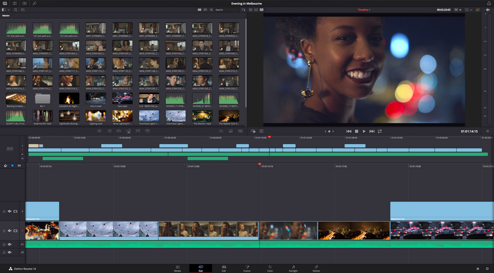

Toujours sur la page Cut, on peut appliquer des effets, créer des transitions, des titres, ajuster les couleurs et modifier le niveau audio. Toutes les fonctionnalités essentielles sont là, dans une version simplifiée ou avec un nombre limité d'options.
Enfin les fonctions Quick export permettent d'exporter et d'uploader vers Vimeo ou Youtube directement sans avoir à passer par la page Render.
Pour résumer, Cut c'est une sorte de logiciel de montage simplifié à l'intérieur même de Resolve. De quoi séduire ceux que la complexité fonctionnelle de Resolve pouvait encore rebuter...

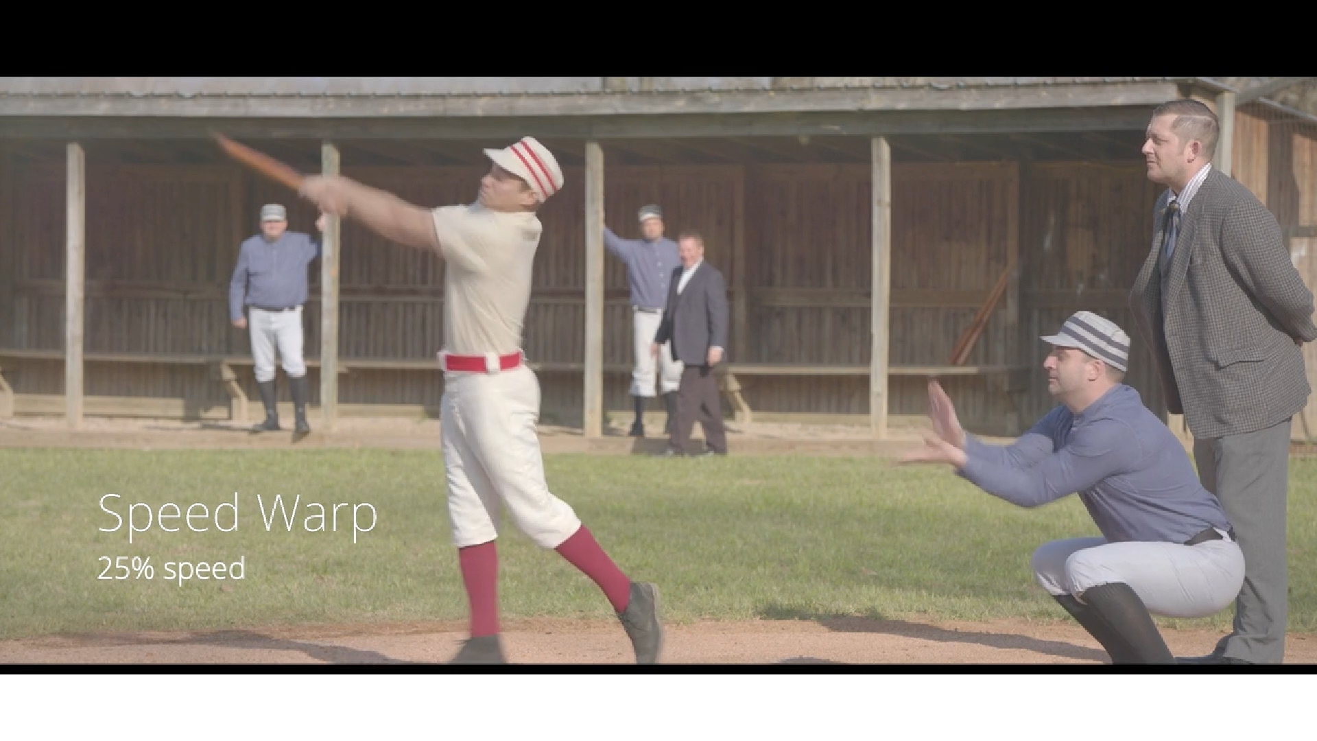

• Lorsque la vitesse d’un clip est réduite, pour créer un ralenti, plusieurs options sont possibles. “Nearest” se contente de doubler des trames quand cela est nécessaire. Une nouvelle option qui se montre intéressante est “Speed Warp”, qui fait de l’interpolation d’images.
Un exemple d’interpolation qui fonctionne plutôt bien (sûrement bien choisi car tiré d’une vidéo promotionnelle)Note : en mouvement ça peut fonctionner dans certains cas, mais comme pour toute interpolation, ne faites surtout pas d’arrêt sur image !
La moitié de la batte a été coupée (une fois remarqué, il n’est plus vraiment possible de regarder le gif ci dessus)

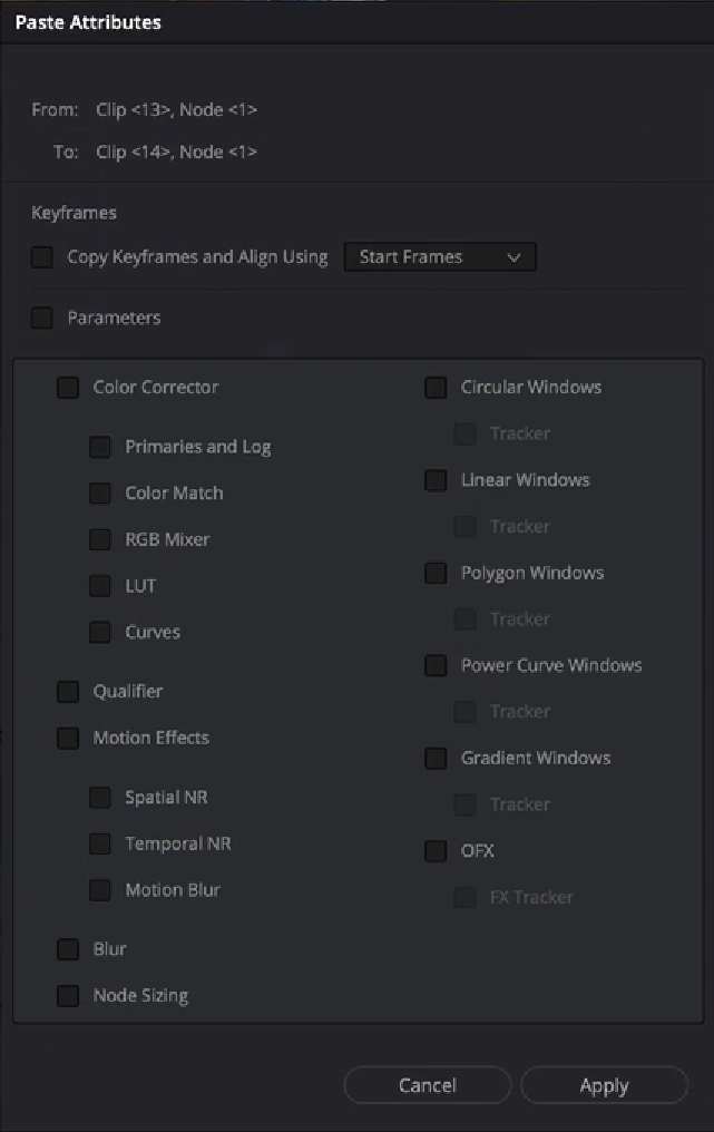

• Sur la version 15, lorsque je veux appliquer les mêmes corrections à plusieurs plans, j’utilise l’option “grab still” sur un plan, puis j’applique l’ensemble des modifications à un autre (ou d’autres) plan(s). Et si la manipulation des courbes ne me satisfait pas (par exemple), il faut d’abord naviguer dans les nodes, réinitialiser les courbes, et enfin retravailler ceci.
Désormais, lors du collage des attributs à un autre plan, il est possible de choisir seulement certains types de modifications (cf image dans la balise spoiler)

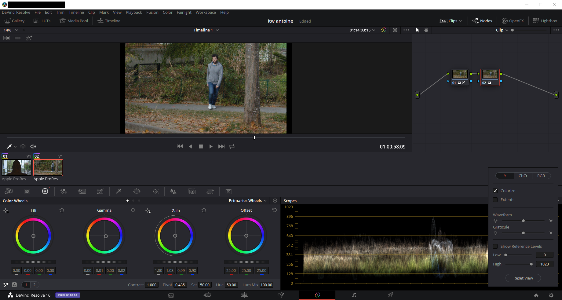

• De nouvelles options sont disponibles pour l’affichage des waveforms, et autres outils de visualisation du signal vidéo. De plus, il est annoncé que la précision des outils a été améliorée.
J’aime croire que je ne suis pas mauvais en lecture de signaux. Mais l’honnêteté me force à dire que sans l’option “colorer le signal de luminance” je n’aurais peut-être pas su situer mon jean sur le waveform.
