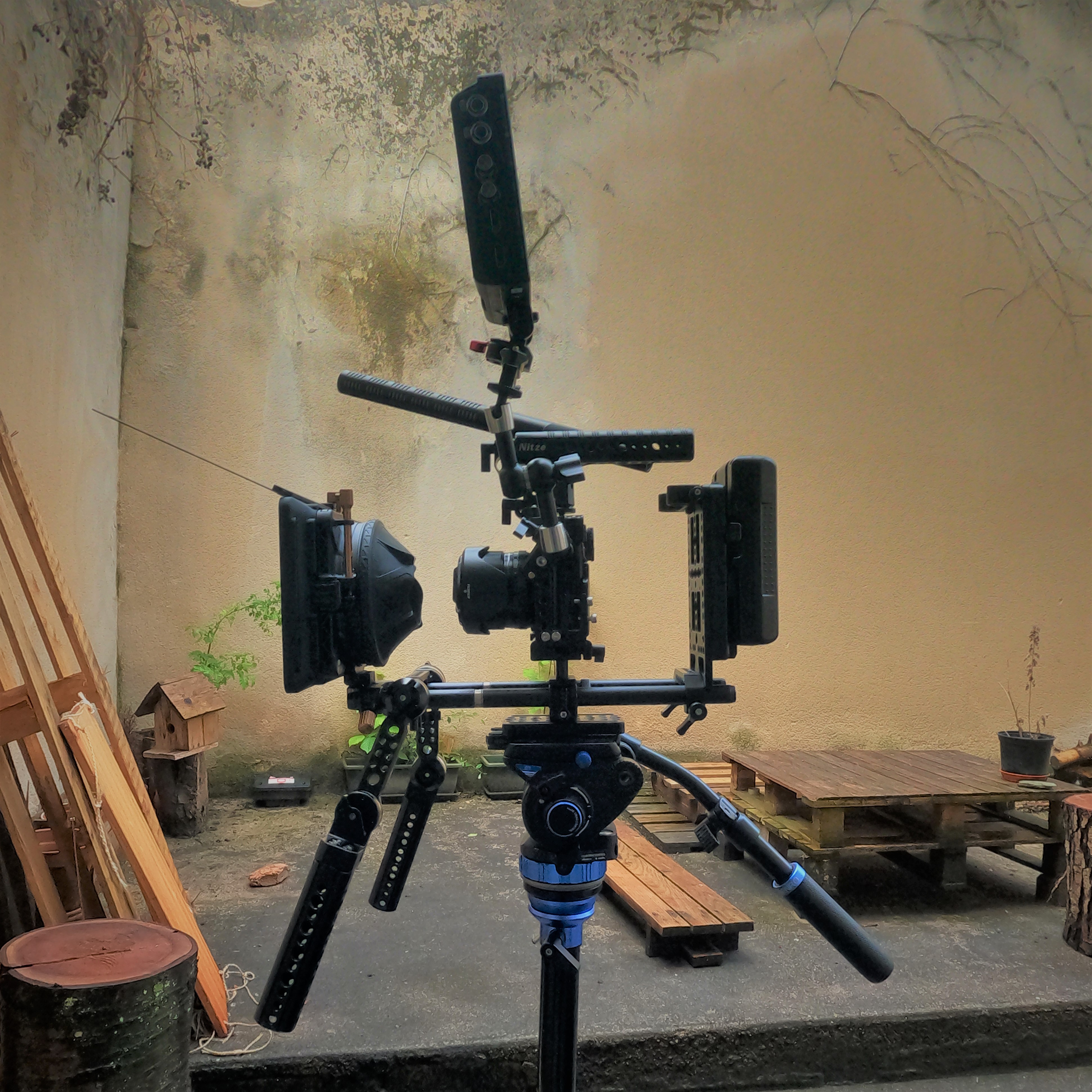

Ca fait maintenant deux ans que je tourne avec un Fuji X-T3, superbe caméra pour se faire un beau setup. Et je voulais partager avec vous mon Rig. De l'idée de base, avec les améliorations que j'y ai apportées et celles que je compte y apporter dans un futur proche.
Tout d'abord, laissez-moi vous introduire ma bête !
Mon équipement
Sur la photo ci-dessus (de gauche à droite)
- Polar Pro Matte box avec filtres ND variables (2 - 5 & 6-9 de réduction de diaphs) avec accessoire caoutchouc pour monter sur objectifs photo
- Kit poignées Niceyrig pour caméra épaule
- Fuji XT3 + optique
- Cage Kit Nitze FTK-X-T3 avec rod, base, poignée du haut nato, serre câble et petit rail nato.
- Bras magique smallrig 5" + clamp pour rail nato + barre de fixation pour RED & moniteurs + deux petits rails nato + quick release nato pour moniteur smallrig avec axe de rotation
- Blackmagic Vidéo Assist 7" 12G HDR
- Micro canon K6+ME66
- Plate Camvate pour batteries V-lock et une pair de V-mount patona
- (pied benro mais c'est pas dans le rig !
