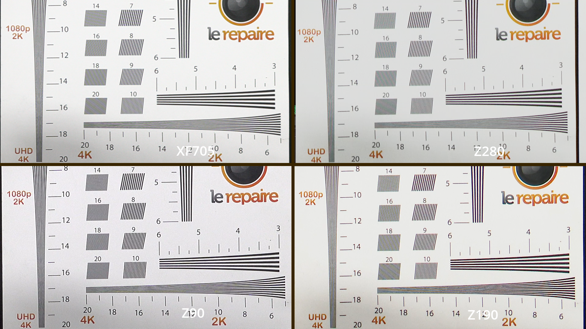

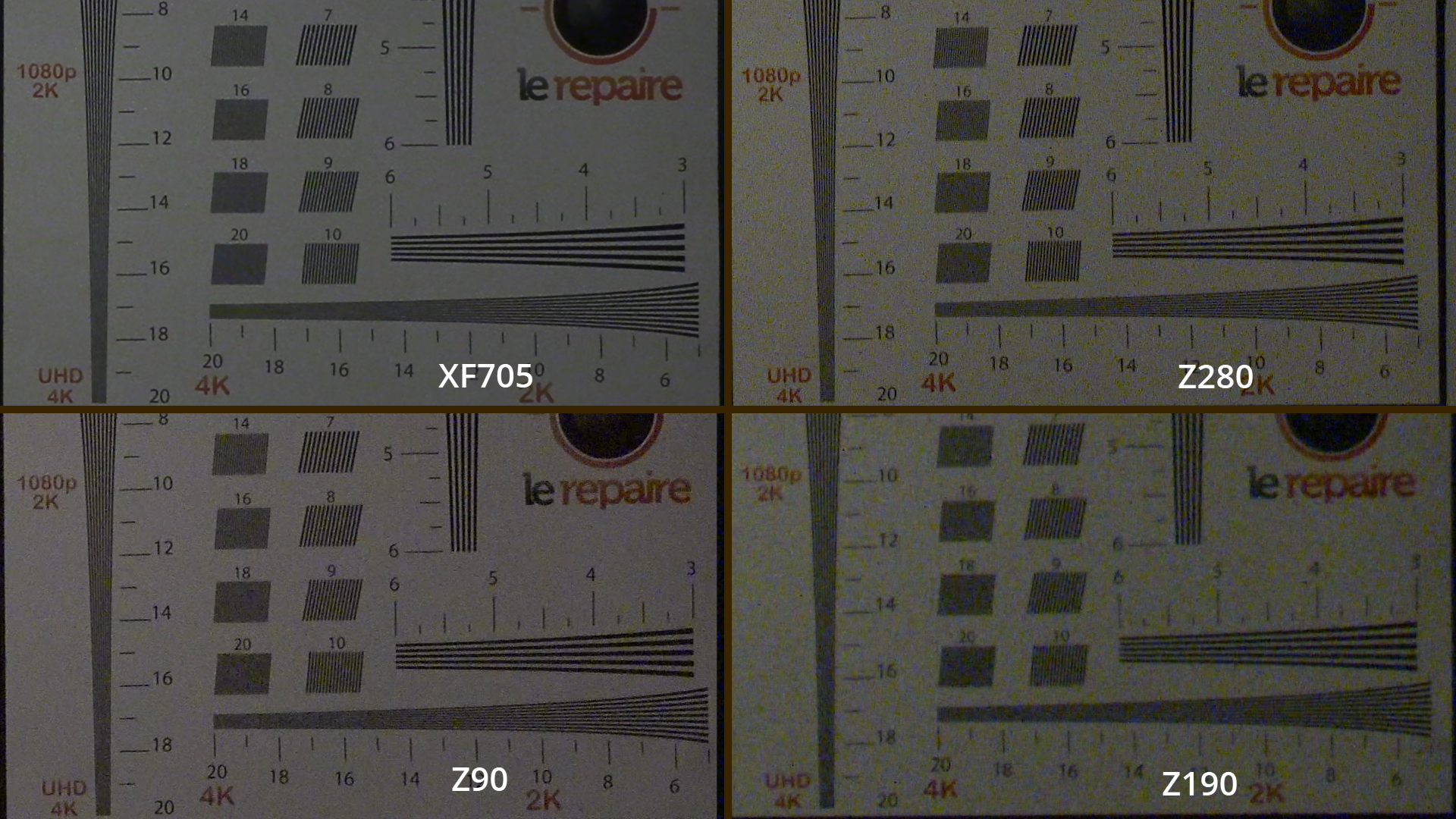

1 - Définition apparente et correction de contours
Il n'a pas été possible d'avoir un "matchage" parfait à 100% du réglage de la correction de contours (autrement appelé "detail" ou "netteté"). C'est particulièrement frappant sur la partie mire de definition du décor, mais pas que.
Sur la Z90 de Sony par exemple ce circuit est manifestement actif et plutôt lourdement. Résultat : l'image parait plus nette mais fait aussi plus "vidéo" (après c'est aussi affaire de goût).
Sur la Z280 c'est un peu le contraire il est manifestement peu actif voire absent en standard ce qui tend à produire une image plus "molle".
Dans le principe c'est un facteur sur lequel l'utilisateur a généralement la main sur un matériel professionnel, que ce soit au niveau des réglages généraux ou par l'entremise des réglages de profils images (PP).
A savoir tout de même que s'il est généralement possible de rendre en post production une image "plus nette" (en rajoutant donc de l'accentuation) le contraire n'est pas vrai, on ne peut pas "enlever" la correction de contours une fois enregistrée.
Pour la Z90 par exemple si on ne veut pas une image trop "vidéo" dotée d'une forte accentuation il faut probablement régler le détail à -5 (qui a été réglé à 0 par défaut dans le test)

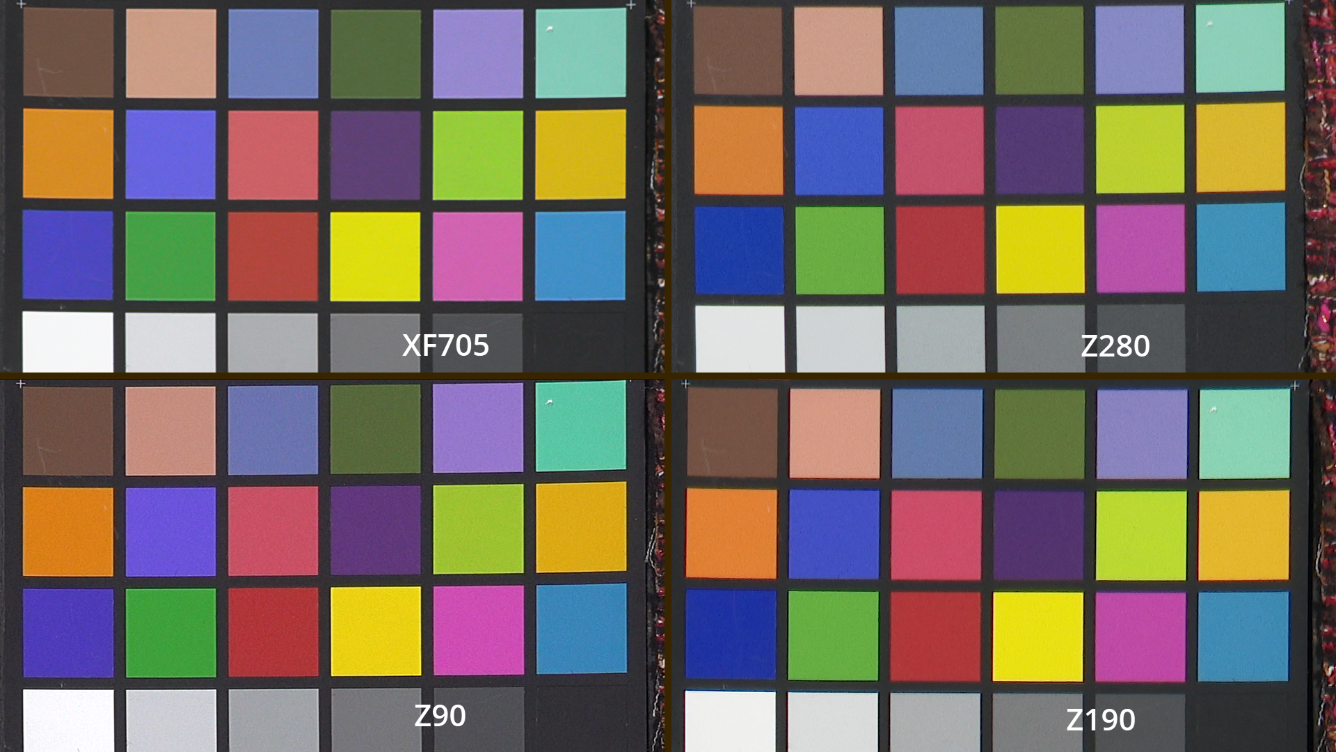

Respect des couleurs
L'enregistrement est fait en rec 709 standard. On note quelques nuances "interprétées" légèrement différemment selon les modèles. A savoir que nous avons choisi non pas les presets mais la balance des blancs authentiquement réalisée par la caméra.
Sur cet extrait la Canon tire apparemment un peu plus vers le vert que les Sony (surtout visible sur le pigment jaune à gauche). Ce léger décalage (peut-être dû au réglage pas tout à fait définitif) se remarque plus sur les couleurs "de la vraie vie" non inclues dans la mire standard.

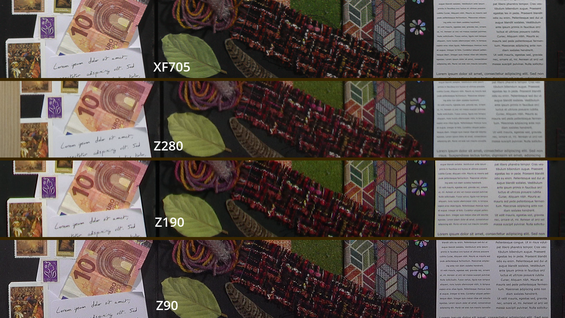

Définition
On remarque ici la correction de contours (particulièrement forte sur la Z90) qui varie d'un modèle à l'autre, faussant quelque peu l'impression visuelle sur la définition.
On remarque aussi incidemment qu'aucune des caméras ne réussit à afficher réellement la définition 4K...
Notre décor permet de juger le niveau de détail concret accessible (toujours bien sur à la réserve près du réglage de la correction de contours.

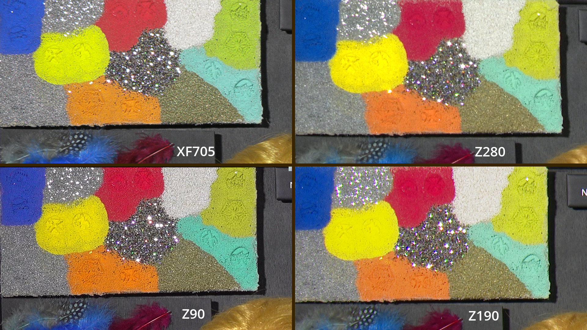

Sensibilité
Dès cet écran (Low light) dans la vidéo (et non sur cette image fixe) on remarque le caractère nettement mieux contenu du bruit sur la XF705 par rapport aux autres.
Le parti pris concernant l'écran Low Light est d'exposer précisément chaque caméra à la même valeur restituée pour le gris moyen (ce gris qui normalement est exposé à 43% l'est ici à 18% puisqu'on est en basse lumière, l'image reste donc logiquement sombre mais cela nous permet néanmoins d'évaluer précisément le bruit que génère chaque caméra par rapport aux autres dans les mêmes conditions.
Dans la vidéo la différenciation par le bruit est particulièrement flagrante sur le tissu velours bleu (3ème tissu en partant de la droite).

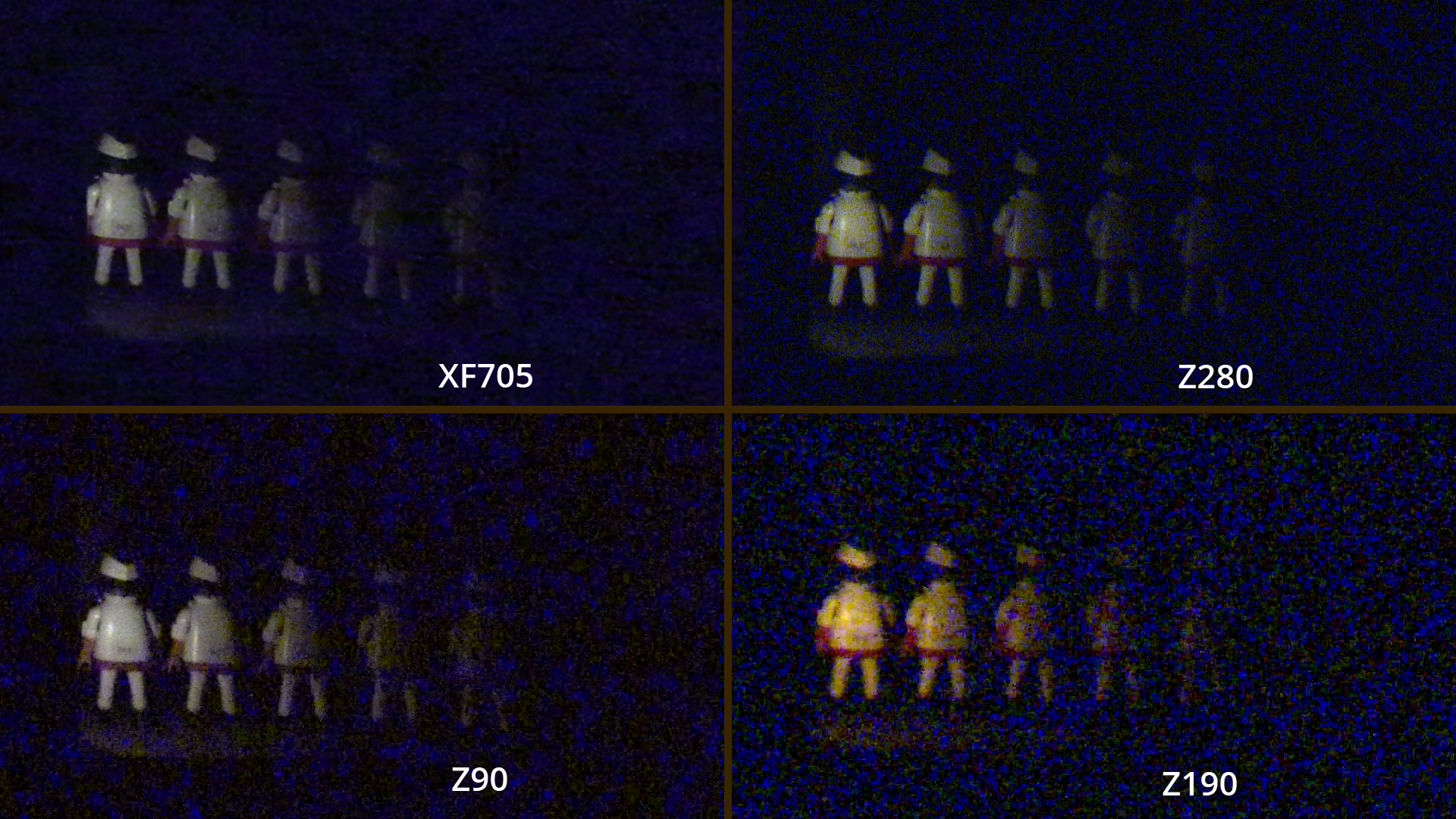

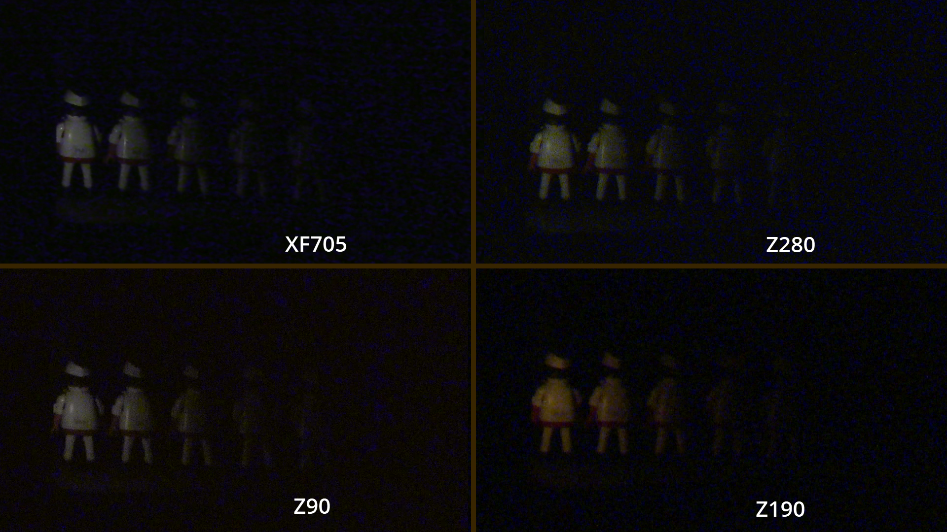

L'écran "Ultra Low Light" est particulièrement sans pitié pour le bruit. (là aussi, c'est indispensable de regarder la vidéo).
L'idée est à nouveau ici d'évaluer le bruit pour une même quantité de lumière enregistrée.
Ici le premier bonhomme à gauche est éclairé à 24 lux et l'exposition choisie (le gain, donc ici en pratique) est censée restituer un niveau de 30% sur le dos)
Remarquons que la Z190 n'a pas pu faire le blanc à ce niveau de luminosité et présente donc une couleur différente.
Ici on est au delà des capacité de ces capteurs, c'est leur limite nettement. Le troisième bonhomme (éclairé à 2 lux) est exposé à 30%, le bruit est insupportable sur les 4 caméras. (alors qu'avec un grand capteur super35 cela resterait très supportable).
