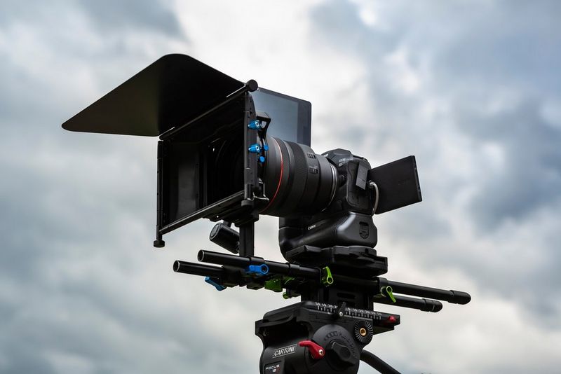

1. Le système de monture RF
La Canon EOS C70 tout comme la Canon EOS R5 utilisent le système de monture RF révolutionnaire. « La monture large et la bride arrière courte signifient que nous pouvons en fait revenir à la case départ et concevoir des objectifs conçus pour la vidéo ainsi que pour la photo », affirme Mike.
La fonction de communication à 12 broches de la monture RF a permis le développement de fonctions telles que la correction de variation de la mise au point électronique et l'amélioration du niveau de stabilisation de l'image. Le système d'ouverture a également été repensé pour des transitions plus progressives, annulant ainsi le décalage gênant dans les niveaux de luminosité lorsque vous réglez l'ouverture au cours d'un enregistrement vidéo, décalage que vous obtenez généralement avec les objectifs conventionnels.

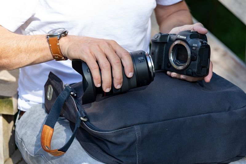

Afin de s'intégrer au mieux à la vaste gamme d'objectifs EF, une série de bagues d'adaptation monture EF-RF est disponible, incluant la nouvelle BAGUE D'ADAPTATION MONTURE EF-EOS R 0.71X de Canon, qui améliore les performances des objectifs EF de deux manières bien distinctes.
« Elle conserve non seulement tout l'angle de vue d'un objectif EF plein format sur le capteur Super 35 mm, mais sa conversion optique permet également une meilleure transmission de la lumière d'environ un diaph », déclare Aron. Cela signifie qu'un objectif EF 24-105mm f/4 devient en réalité un objectif EF 24-105mm f/2.8 lorsqu'il est utilisé avec la BAGUE D'ADAPTATION MONTURE EF-EOS R 0.71X de Canon, offrant ainsi des avantages significatifs lors de prises de vue en basse lumière.

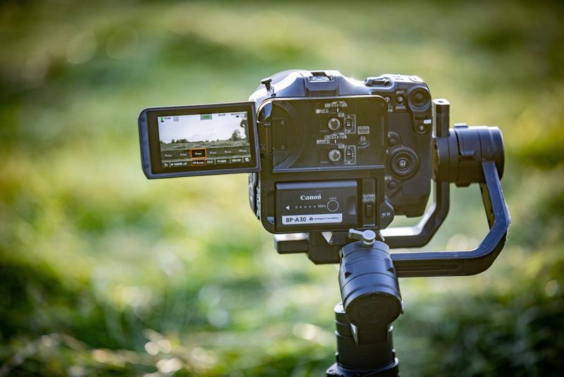

Si vous filmez sans trépied avec la Canon EOS C70, le mode Stabilisateur d'image numérique Super 16 peut faire toute la différence en termes de stabilité de la prise de vue. « Elle est conçue pour les réalisateurs solos », déclare Aron. « Et pas uniquement pour la production de films indépendants et le cinéma. Vous pouvez l'utiliser pour réaliser vos vlogs, documentaires ou filmer dans des environnements moins contrôlés. » © Fergus Kennedy
2. Stabilisation électronique vs IBIS
L'un des avantages d'une communication plus rapide de la monture RF est l'amélioration de la stabilisation de l'image. Les systèmes de stabilisation de l'image des deux caméras offrent une commande coordonnée avec les objectifs RF compatibles IS, et ce afin de réduire les effets d'une prise de vue instable sans trépied. La grande différence entre la Canon EOS C70 et la Canon EOS R5 réside dans la mise en œuvre de la stabilisation de l'image intégrée : l'EOS C70 utilise un système de stabilisation électronique (EIS), tandis que l'EOS R5 est également équipée d'un stabilisateur d'image intégré au capteur (IBIS).
« La Canon EOS C70 est équipée du même système de stabilisation d'image électronique à 5 axes que celui qui apparaissait auparavant dans la Canon EOS C500 Mark II et la Canon EOS C300 Mark III, mais avec la communication plus rapide de l'objectif, nous permettons aux stabilisations d'image optique et intégrée de communiquer librement et de fonctionner ensemble », déclare Aron.
« Non seulement le côté optique de la stabilisation de l'image est bien meilleur que ce dont nous disposions dans les objectifs EF de la génération précédente, mais nous avons également étendu la fonctionnalité EIS en ajoutant un mode Stabilisateur d'image numérique Super 16 à l'EOS C70. Cela permet de découper l'image selon une résolution 2K native, mais d'utiliser la zone périphérique du capteur 4K pour obtenir une stabilisation encore plus puissante. »
La fonction IBIS présente dans l'EOS R5 fonctionne avec la stabilisation d'image optique dans les objectifs compatibles afin de produire des vidéos plus fluides et plus stables et de réduire considérablement le flou de bougé. « Ce système a été conçu pour fonctionner en tandem avec n'importe quel objectif RF ou EF stabilisé », indique Mike. « Mais vous obtenez une nette amélioration lorsque vous utilisez un objectif compatible IS grâce à la communication plus rapide rendue possible par la monture RF. Et si cela ne suffit pas, la stabilisation numérique peut également être utilisée en plus de ces deux systèmes optiques grâce à un léger recadrage x1.1. »

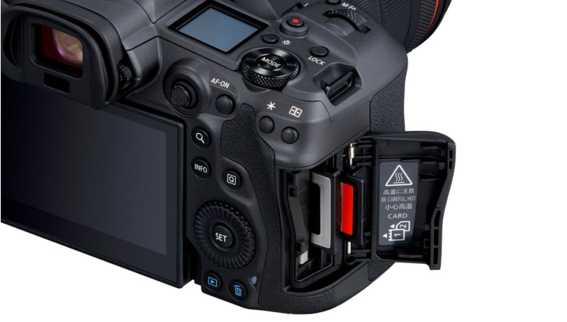

La Canon EOS C70 tout comme la Canon EOS R5 disposent d'un double emplacement carte mémoire. L'EOS C70 prend en charge les supports doubles de carte UHS-II, ce qui permet des options d'enregistrement simultané polyvalentes telles que l'enregistrement proxy et l'enregistrement relais, tandis que la Canon EOS R5 dispose d'un logement pour carte CFexpress et d'une fente pour carte SD.

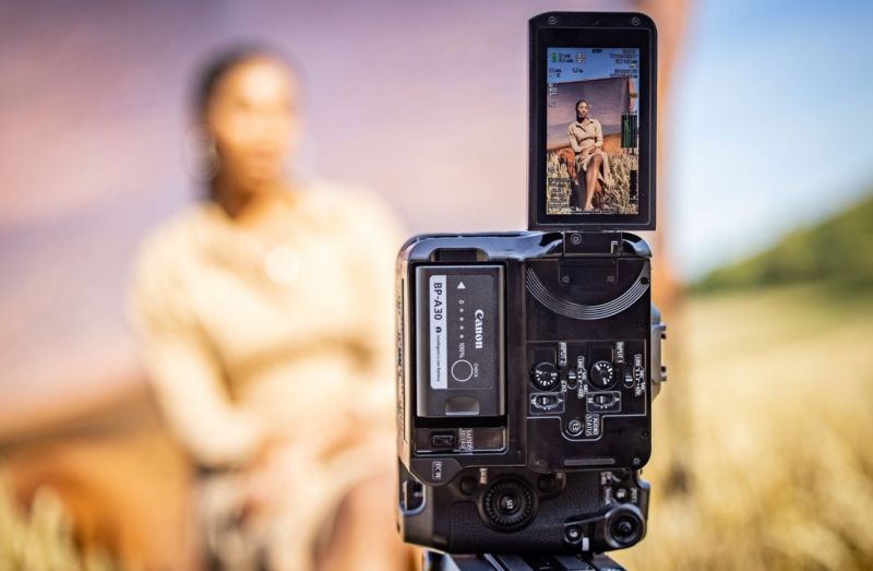

Avec un style de boîtier qui jette un pont entre le monde de la Cinema EOS, des reflex Canon et des appareils photo hybrides, la Canon EOS C70 présente un design unique qui offre un degré de mobilité élevé. Et ce tout en proposant toujours l'ensemble des fonctionnalités professionnelles que vous attendriez d'une caméra Cinema EOS, notamment les entrées mini XLR pour enregistrer du son en interne, les filtres ND intégrés et l'enregistrement illimité.
« Si vous êtes un réalisateur tournant toutes sortes de productions, allant des projets professionnels aux mariages, en passant par les films indépendants, il s'agit de trois fonctionnalités essentielles dont vous allez avoir besoin », affirme Aron. « Ces fonctions peuvent paraître simples pour une caméra vidéo, mais l'EOS C70 est la première caméra à intégrer ces fonctionnalités dans un boîtier aussi compact. »
Malgré sa petite taille, la Canon EOS C70 ne lésine pas sur les contrôles manuels. Elle dispose de 13 boutons personnalisables, d'un joystick à huit réglages et d'un écran articulé 16:9 3,5 pouces. « Elle réagit mieux à la peau humaine que les précédents produits Cinema EOS », indique Aron. « Dans les précédents modèles, l'écran tactile ne contrôlait que l'autofocus CMOS Dual Pixel. Toutefois, l'EOS C70 introduit une toute nouvelle interface utilisateur tactile directe. Elle se devait donc d'être plus réactive. »
L'interface utilisateur tactile directe sur la Canon EOS C70 a été conçue pour permettre un accès facile aux écrans de réglage, de manière à ce que la caméra puisse être réglée d'une seule main en cours d'utilisation. Elle dispose également d'une monture pour prise de vue en position verticale et d'une fonction OSD rotative pour l'enregistrement de séquences vidéo au format portrait, idéal pour le contenu destiné aux réseaux sociaux. © Fergus Kennedy

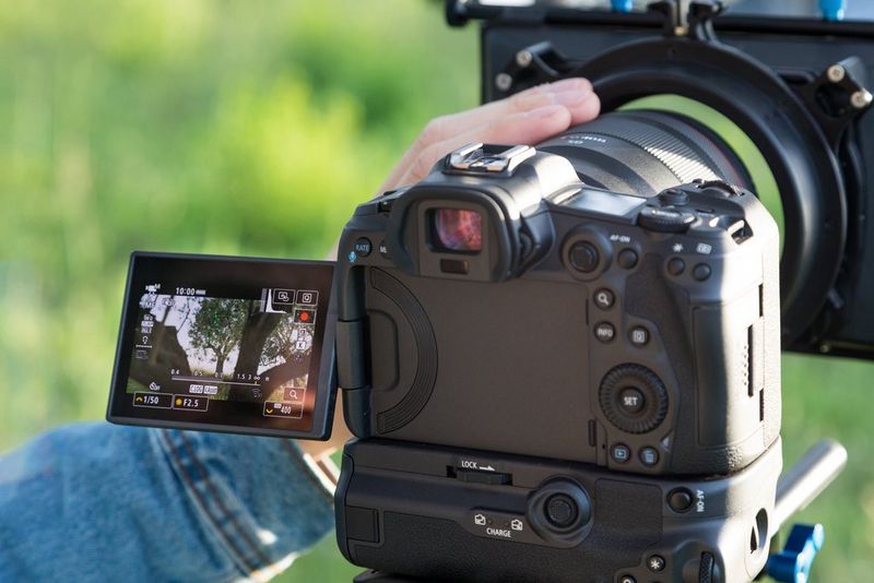

Tandis que la Canon EOS R5 présente un design plus compact que la Canon EOS C70, elle est principalement destinée à être utilisée comme caméra fixe et suit la référence instaurée à l'origine par la série reflex de la Canon EOS 5D. Elle ne possède pas d'entrées XLR ni de filtres ND, mais elle offre des commandes personnalisables ainsi qu'un écran tactile orientable 3:2 3,15 pouces.
Elle dispose également d'une touche d'enregistrement vidéo qui permet de lancer l'enregistrement de la vidéo en mode fixe. « Cette touche vous donne un accès direct à l'ensemble de vos paramètres vidéo préférés préattribués. Il vous suffit alors d'appuyer sur la touche pour lancer l'enregistrement sans avoir à retirer la caméra de votre œil », explique Mike. « Vous savez quels paramètres vidéo ont été attribués aux touches. Il n'est donc pas nécessaire de vérifier les menus, ce qui signifie que vous pouvez vous concentrer sur votre film sans jamais rater le moment crucial. »
La Canon EOS R5 est équipée du suivi autofocus à base d'algorithmes Deep Learning pour les personnes et les animaux, capable ainsi de reconnaître tous types de situations et de fonctionner dans tous les modes AF, notamment les modes vidéo 8K. © Ivan D'Antonio
« Il existe tellement de manières de régler précisément l'AF, mais la grande évolution avec la Canon EOS C70 réside dans le suivi intelligent et la reconnaissance », déclare Aron. « Sa capacité à détecter le visage d'une personne et à rester accrochée à celui-ci, même lorsque la personne tourne le dos à la caméra, est incroyable. » © Fergus Kennedy
