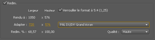

Dans certains cas il est préférable de travailler avec des compositions au format des pixels carrés en sachant faire une sortie en 720x576 pour rester compatible avec la format vidéo. Pour le 16/9 on utilisera le paramètre prédéfini PAL D1/DV Grand écran pixel carré. Le format de l'image est de 1050x576. Pour le rendu il faudra obligatoirement utiliser le redimensionement dans le module de sortie pour retomber sur notre foramat standard 720x576 avec des pixels rectangulaires.{include_content_item 1018}
