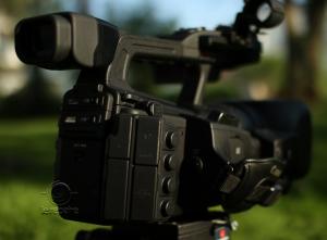

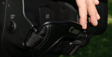

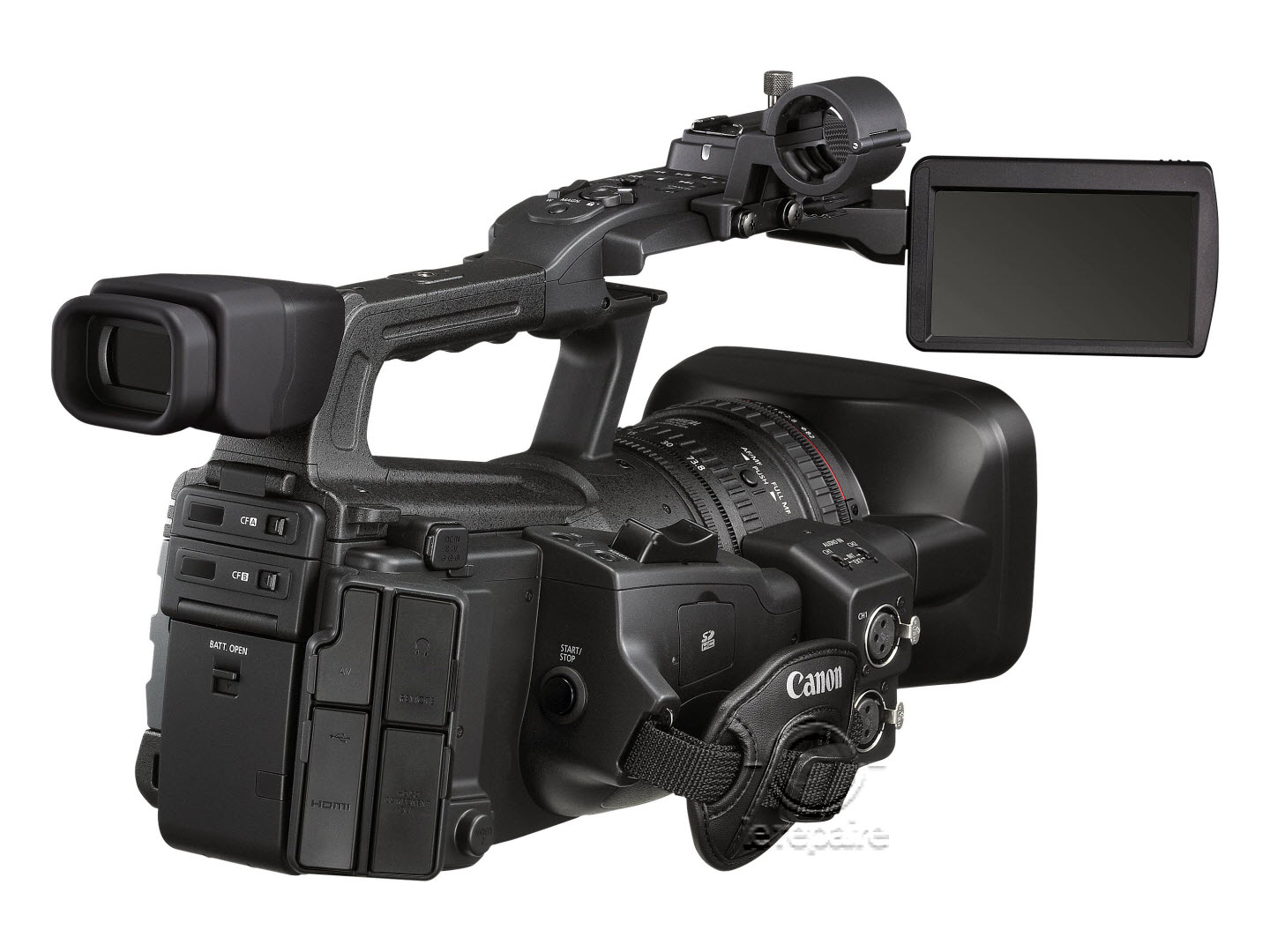

Je le disais en préambule, Le caméscope est fort bien équilibré, Si on le tient par la poignée supérieure, on peut la mettre en équilibre sur un doigt elle ne perd pas l'horizon.Malgré cela les réglages tombent bien sous la main, ils sont clairement indiqués et présents là où on les attend.
J'ai regretté de ne pas voir un strap mieux ajustable sur la poignée latérale pour s'adapter au petites mains (les miennes) comme aux grandes mains (celles de Forest). Sous ce rapport c'est aussi mauvais que sur l'EX1 ;-)

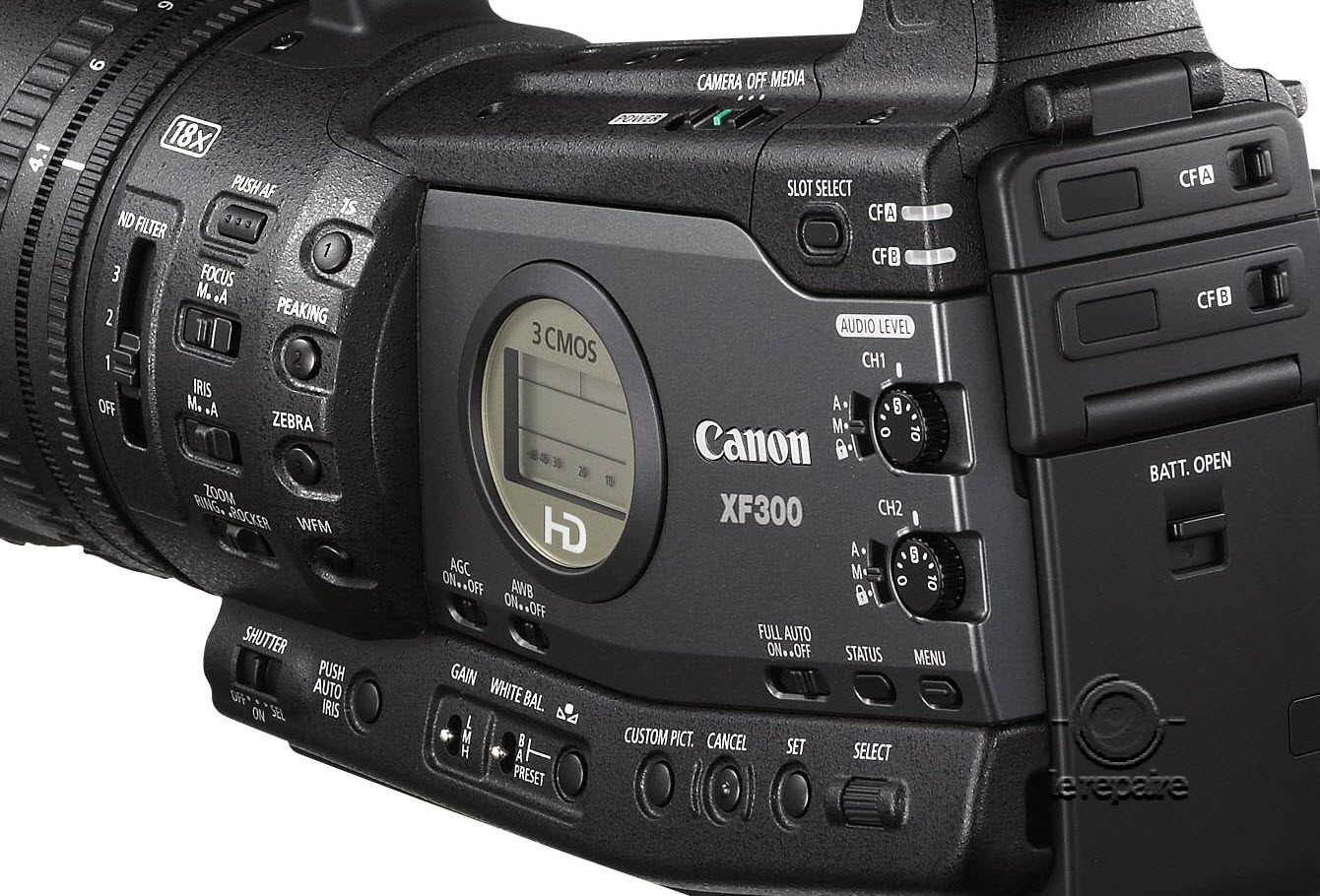

Chaque fonction essentielle a un bouton dédié (shutter, gain, balance des blancs, auto-iris, auto-focus) et très confortablement des fonctions fort sympathiques sont également directement accessibles comme
La plupart de ces boutons sont d'ailleurs des boutons ré-assignables et devinez quoi, il n'y en a pas moins de 13 ! En effet même les boutons du magnétoscope (play, pause etc...) sont assignables !
- le gain auto (AGC),
- la balances des blancs auto (ATW),
- le peaking,
- le stabilisateur optique (IS),
- le zébra

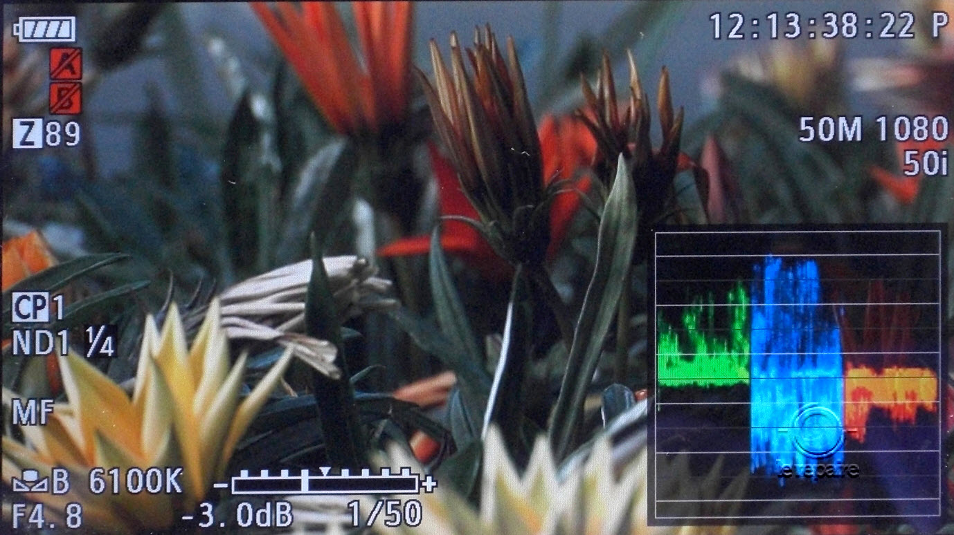

- ou même un excellent oscilloscope (WFM), bien meilleur que tout ce que j'ai jamais vu embarqué sur un caméscope.
Un point toutefois a été un peu chagrinant au début : la roulette qui permet de se promener dans les menus n'est pas cliquable, à la place il faut appuyer un second bouton SET juste à côté, mais ça, naturellement, c'est juste un coup à prendre.
Une roue porte filtres 4 positions comportant 3 valeurs de densité neutre (1/4, 1/16, 1/64) a été intégrée pour réduire l'éclairement ce qui est notoirement mieux que la route 2 valeurs de neutre (1/8 et 1/64) présents sur les petites EX.3
Les entrées sorties sont placées à l'arrière un peu sur le côté de l'appareil, afin de laisser la place libre pour le cadreur qui garde un accès impeccable à la batterie. Le modèle testé était la XF-305, la plus équipée sur ce point puisqu'en plus des sorties SD/HD analogiques et HDMI elle comporte une sortie HD-SDI.

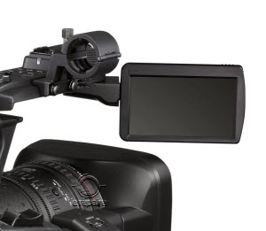

L'écran principal est un LCD haut contraste detrès larges dimensions : 4 pouces soit 10,1 cm de diagonale.
Qui plus est, c'est aussi l'écran de cette catégorie le plus défini du marché : 1.23 Millions de points, soit vraisemblablement 480 LTV à pixels carrés (3x854x480). Les écrans des autres caméscopes concurrents sont généralement au maximum de 640x480 (0,9 Mpoints sur EX1 ou HPX-301), voire souvent bien en dessous (0,2 Mpoints pour la HPX-171 / HVX-200).
Enfin, cerise sur le gâteau, si vous aviez probablement deviné d'après les photos qu'il s'escamotait sous la poignée supérieure, apprenez qu'il est capable de sortir des deux côtés du caméscope, c'est à dire aussi bien sur la gauche du caméscope comme on en l'habitude que sur la droite, afin de permettre un monitoring efficace dans des circonstances très variées.
Ce qui a le plus séduit Forest c'était la possibilité de se servir de cet écran ainsi déplié comme viseur pour opérer le caméscope sur un stabilisateur type steadicam économique qui ne serait pas doté d'un écran lcd dédié.Si l'affichage se renverse automatiquement en fonction de l'orientation que l'on donne au panneau LCD, un bouton miroir permet de renverser l'image afin de l'utiliser avec un adaptateur 35mm ou en steadycam lowmode. On peut noter rapidement à ce propos que la lecture du capteur peut être fait en mode inverse ce qui permet de faire un peu la même chose mais en enregistrant la dite transformation, ce qui peut être utile pour la prise de vue en relief ou pour l'adjonction d'un accessoire type "mini35"Viseur

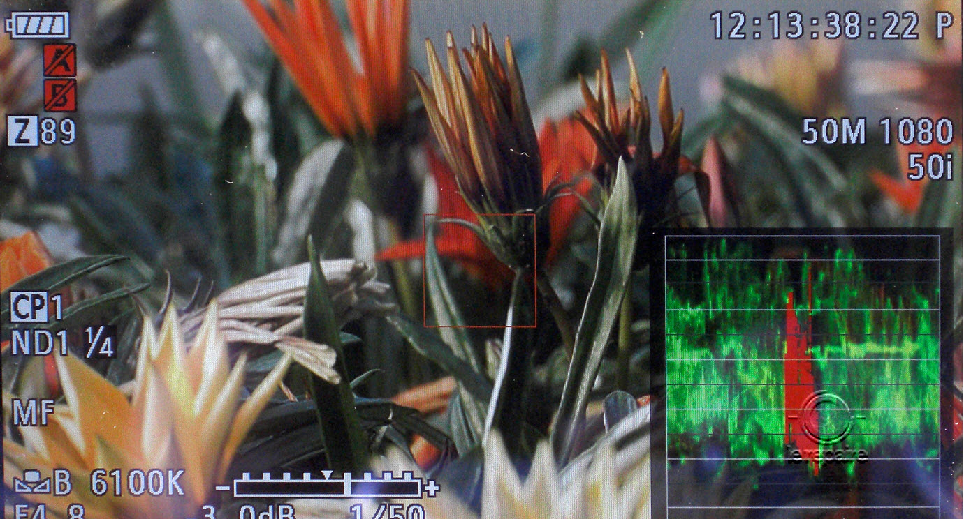

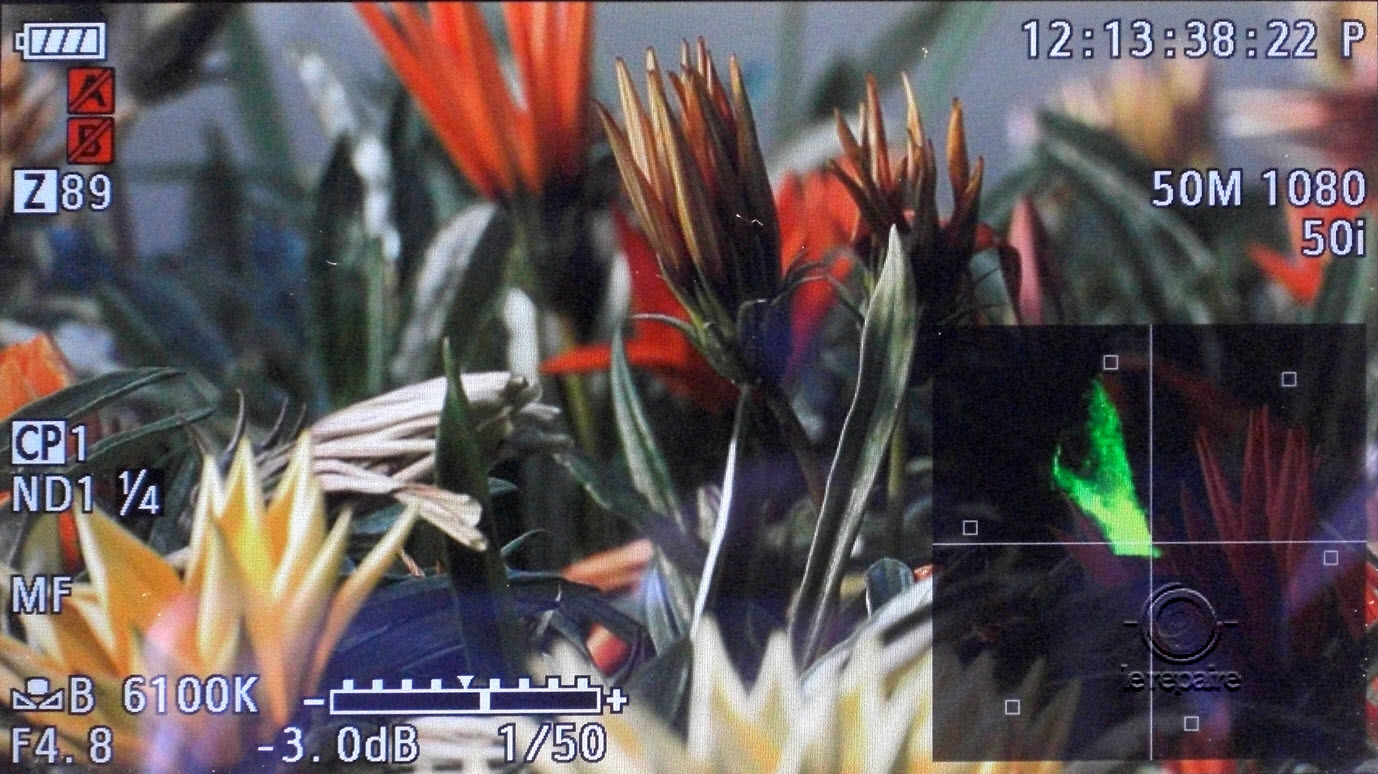

Parmi les affichages VF, on peut citer
-le peaking que l'on connaissait déjà (coloré, j'adore le mettre en rouge), très utile- tous les réglages de base du caméscope (diaph, shutter, gain etc...)- le posemètre indiquant l'écart entre l'exposition manuelle actuelle et ce que l'exposition automatique aurait mesuré, écart compris entre -2 et +2 diaphs- le zebra, 2 niveaux sont affichables indépendamment ou en même temps et SURPRISE, ils sont également affichés sur les sorties HD-SDI et HDMI (vraiment rare ça et super utile pour les assistants)- Les marqueurs (safe action, croix centrale, aspect 4/3 14/9 16/9 etc...)-un SUPER wave form monitor / vecteur scope. Il est vraiment précis, c'est un mini astro embarqué c'est vraiment impressionnant. On peut vraiment l'utiliser pour monitorer le signal, faire sa mise au point à la forme d'onde comme on le ferait à l'astro, c'est assez exaltant. Le vecteurscope est également très précis, malheureusement puisqu'il partage l'écran avec les menus c'est pas vraiment une solution pour caler le matrix sur une chroma du monde mais on peut tout de même monitorer pour travailler le blanc et les niveauxde la couleur.photos Canon
